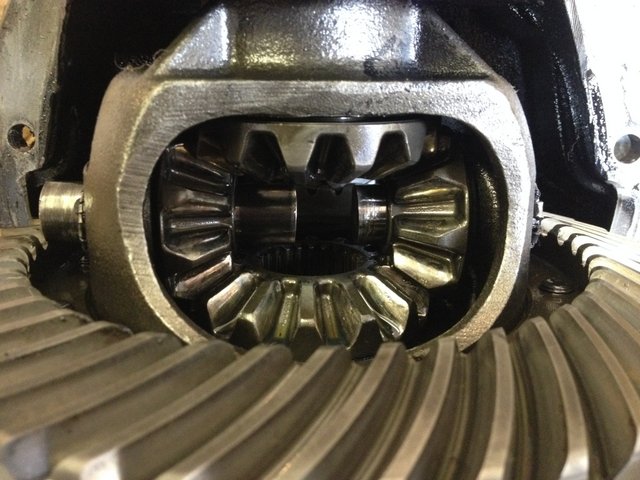

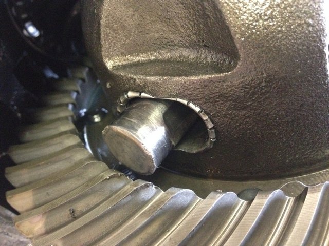

Na D2 jsem to nedávno řešil také. A nakonec to byl přední diferenciál.

cvrnda
Příspěvky: 120
Registrován: 22 led 2012 19:54
Bydliště: Stochov
Re: bouchani pri vyslapnuti spojky
#18 Příspěvek od cvrnda » 28 čer 2014 22:39
RišoKE píše:
cvrnda píše:Na D2 jsem to nedávno řešil také. A nakonec to byl přední diferenciál.
..tak to si podľa mňa stihol tesne pred rozsypaním... :chuckle
Za pět minut dvanáct. Je fakt, že se to projevovalo dýl, ale zase to bouchání tak hrozné to nebylo.
Když jsem to víc rozjel a rychle přeřadil, tak to nebouchalo.
A jelikož mě čeká Slovinsko, tak jsem si řekl, že se na to pro jistotu podívám pořádně a dobře jsem udělal.
