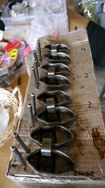

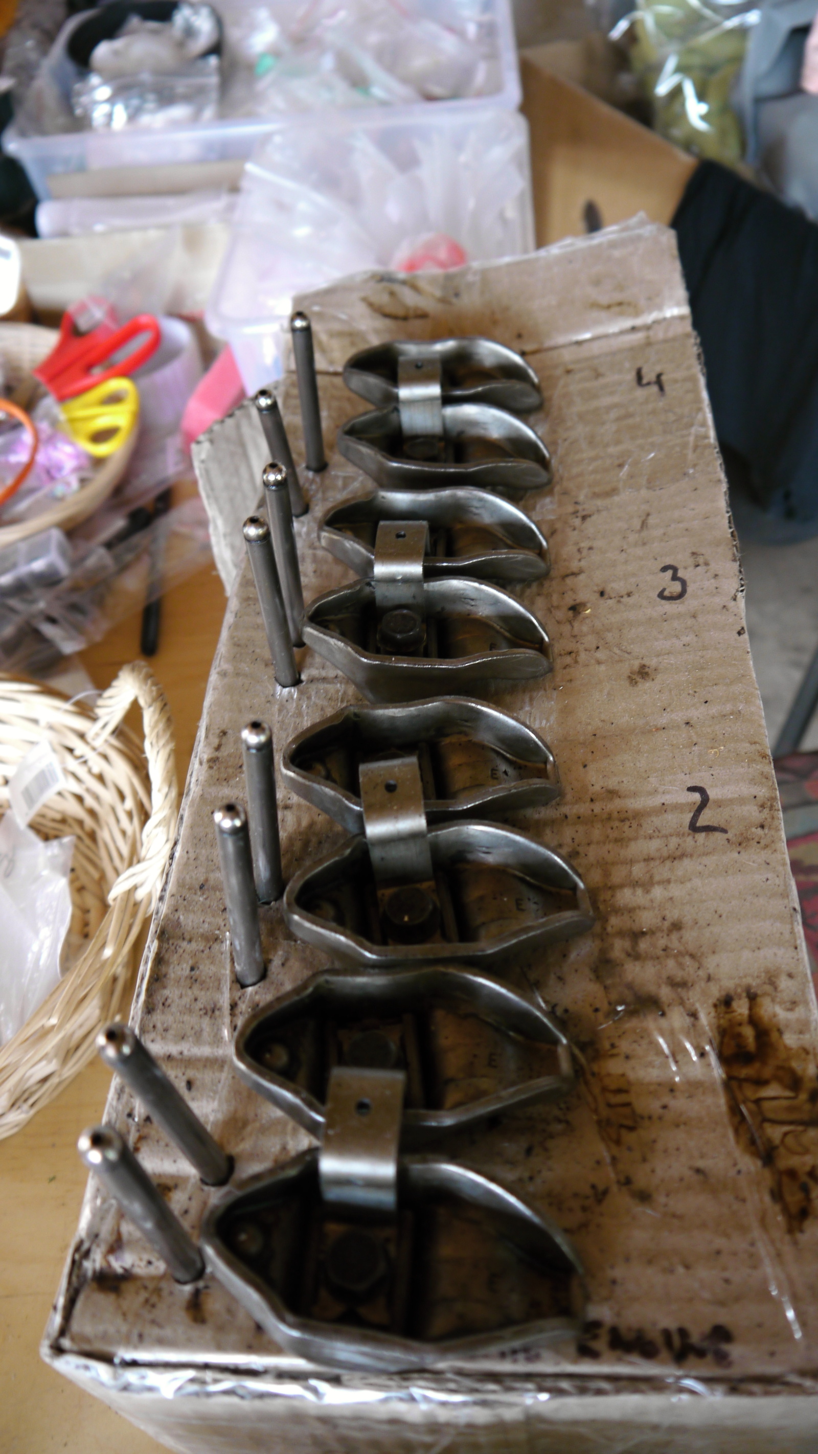

Na první fotce jsou vahadla a můstky a tyčky zdvihátek už vodrbaný, druhá fotka je hlava Jeep Cherokee Xj 4.0L mechanicky očištěny největší nánosy karbonu a dalších úsad ( skoro centimetr bordelu) teď se stim seru kartáčkem na zuby a giločističema

Ta hlava je tak zablitá karbonem že mi přijde že tam ve fabrice v roce 1987 nalily olej a od tý doby ho nikdo nevyměnildava píše:Je to spíš vysoce pravděpodobný... tahle situace není nová, už před 12 rokama jsme se s tímto tématem potýkali při dekarbonizaci dílů leteckejch motorů do revizí a GO.kovář píše:Je dost dobře možný, že přípravek obsahuje prostředky, který se nesmějí do EU dovážet.
Velvana byl poslední výrobce, kterej dělal Dekarbon, ale už to asi neseženeš, je to sajrajt děsnej a likvidace nemožná.
Pak se dal sehnat WD40 v soudku, WD funguje na karbony super, ale ty spreje jsou drahý jak kráva. Prostě to ohrábni co půjde mechanicky , na citlivých místech plastem, plexisklo je dobrý, postříkej wedečkem a nech působit. Kompresní prostory by měly pustit, písty taky. U ostatních dílů to nebejvá potřeba, dnešní aditivovaný oleje čistí dost a stačí to umejt techničákem. Problém je ale u veteránů a podobně.
