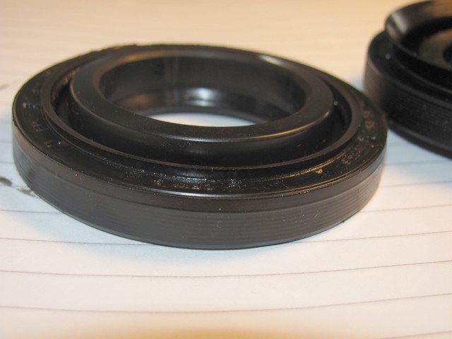

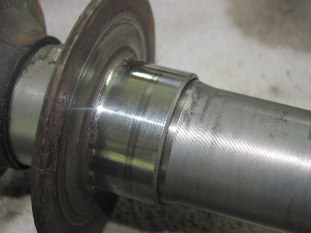

Asi pred mesiacom a nieco som nasiel presakujuci olej na pravej prednej tehlici. Objednal som dve gufera - jedno do zasoby (Allmakes on Litep4x4). Gufero som vymenil. Prachovka na poloosi bola trochu hrdzava, tak som ju jemnym smirglom vylestil. Gufero a poloos s prachovkou poriadne namazal a zlozil.
Takto vyzerala prachovka ked som to rozobral
Takto vyzeralo nove gufero
Toto je stare gufero, namontovane vo fabrike LR pred 10 rokmi

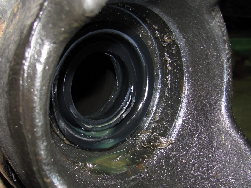

Presiel som 6200km bez akehokolvek naznaku oleja. Vsetko bolo uplne suche. Az zrazu najdem podbeh zasrany olejom. Nasladovala rozborka a nasiel som toto:

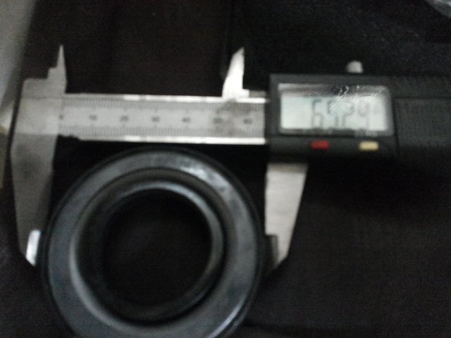

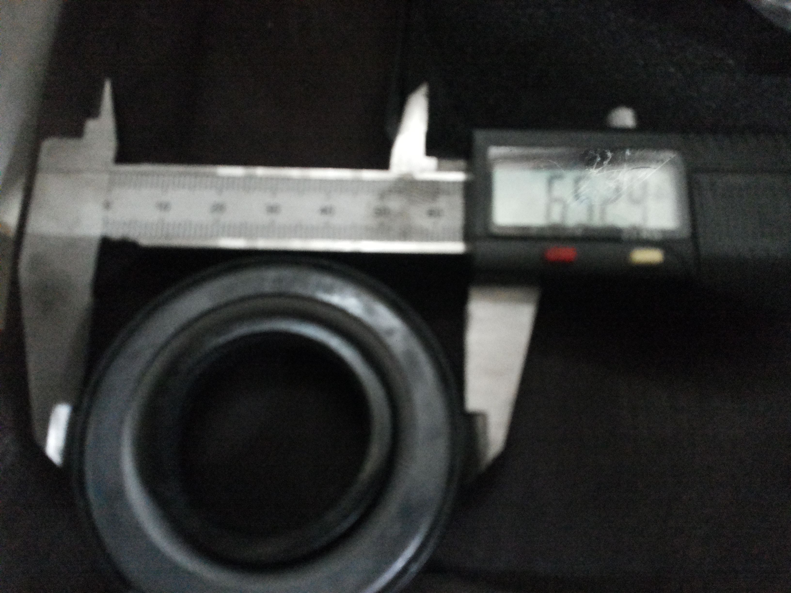

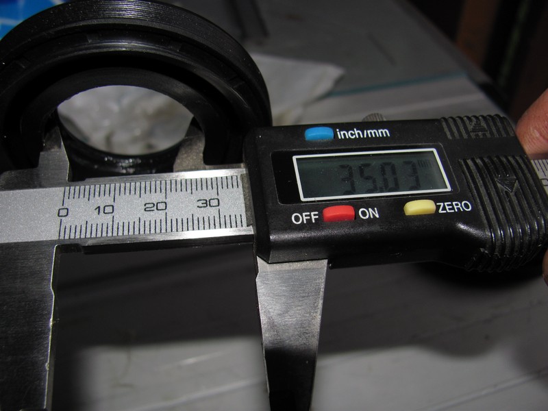

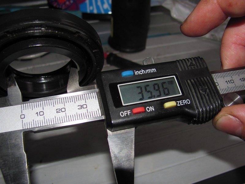

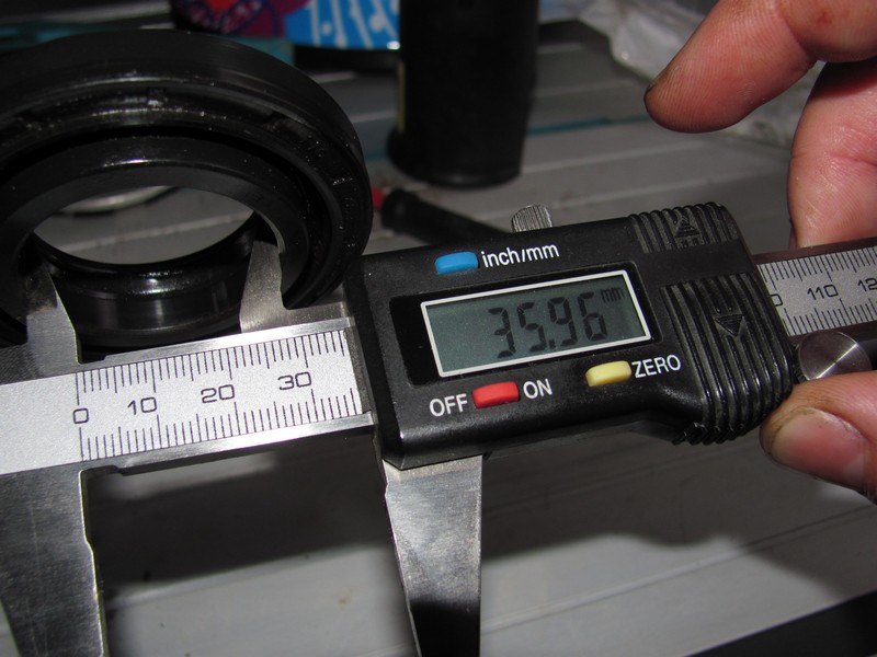

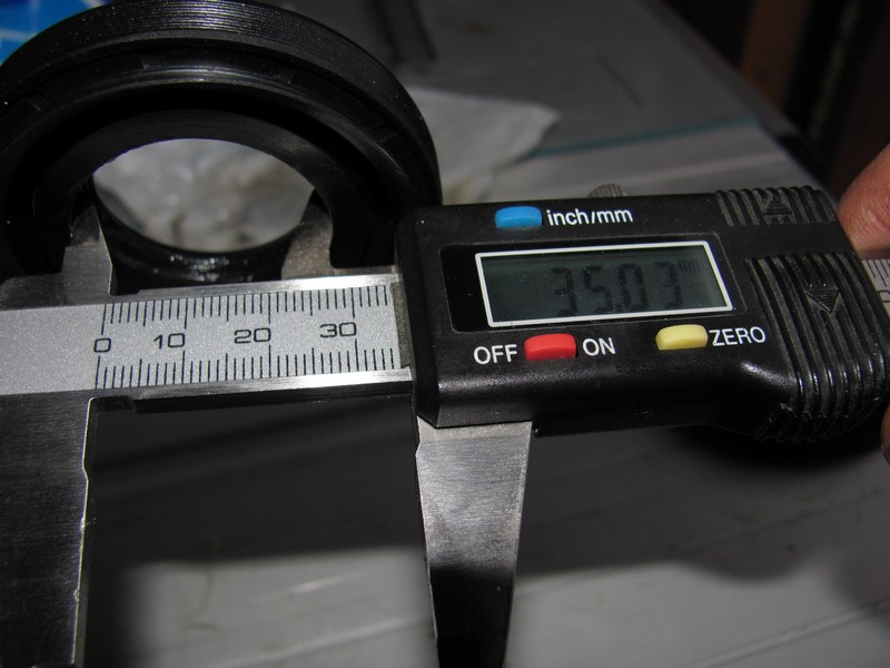

Tak som zobral subleru a meral. Mam vo zvyku pouzite gufera nevyhadzovat a odkladat si ich pre pripadne problemy ako tento.

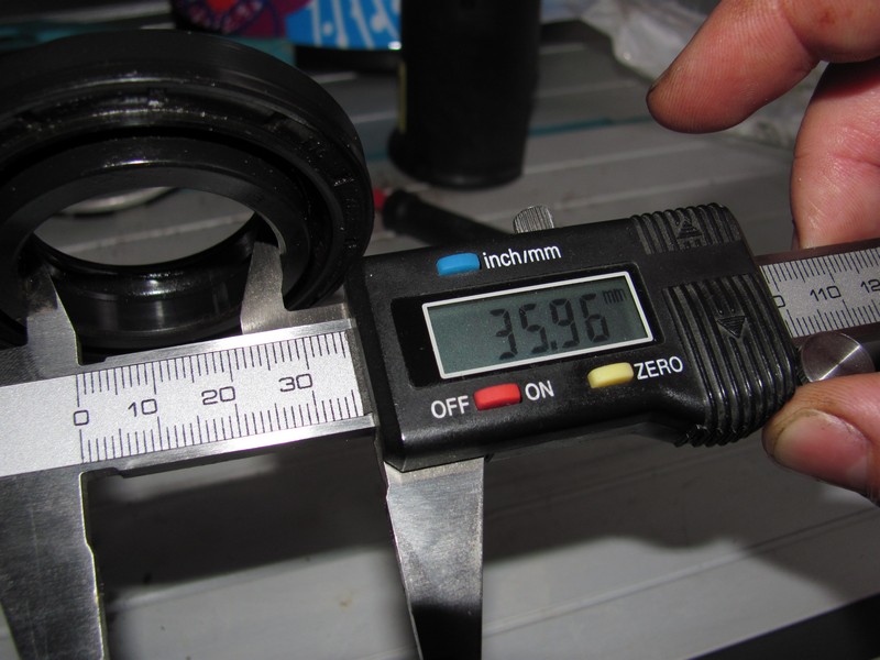

Toto je nove, nikdy nepouzite Allmakes gufero

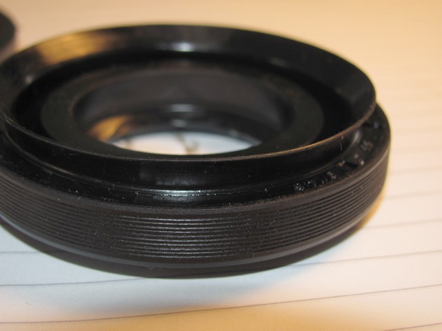

Toto je gufero co vydrzalo 6200km od Allmakes

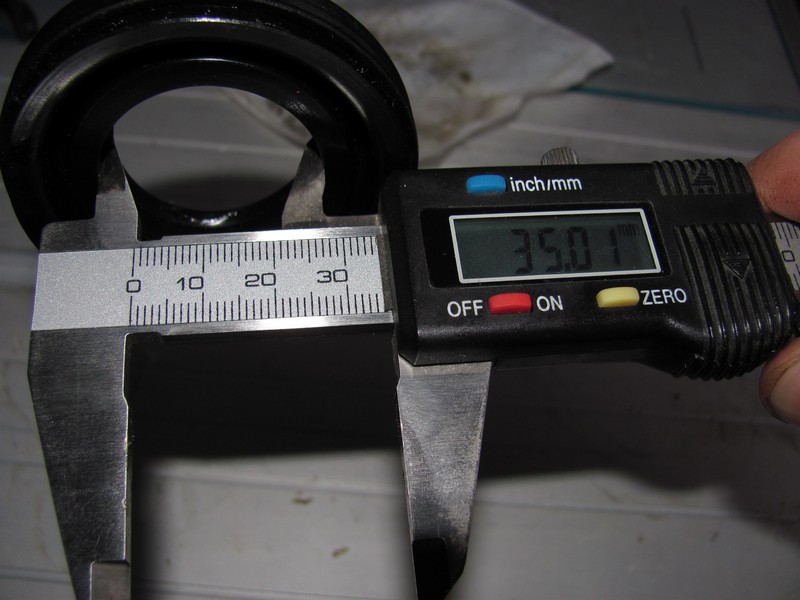

Toto je LR gufero co mala moja D2 od vyroby

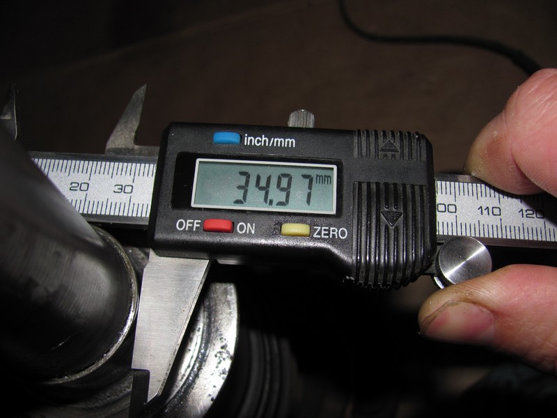

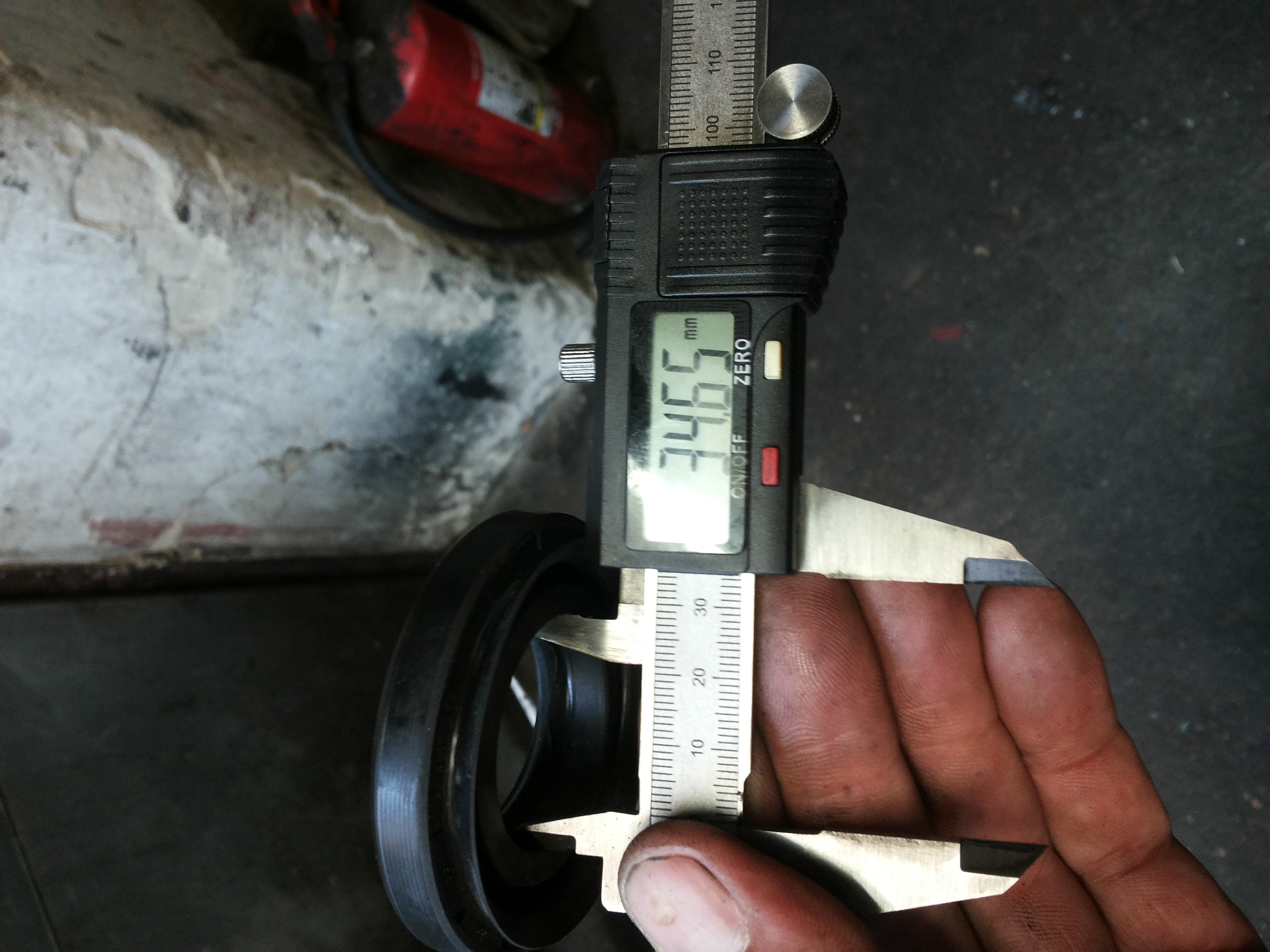

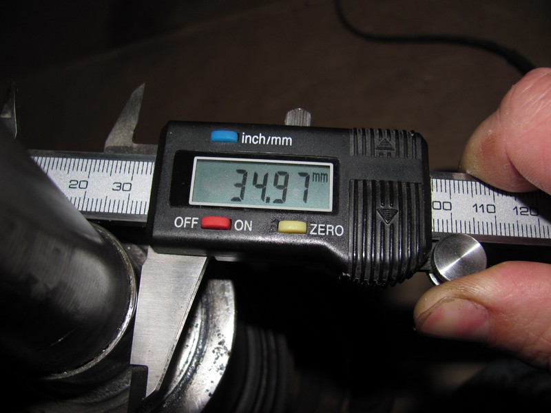

Toto je priemer casti prachovky co ide do gufera

Podotykam ze na guferach som meral tu cast co netesni olej (nie ten kopcek co ma pruzinku na druhej strane)!! Hriadel by sa tam mala volne otacat, nemala by sa dotykat gumy. Kedze tam ale neni ziadna vola tak prachovka zacne ako keby potahovat stred gufera von smerom k homokinetickemu klbu a ta zvisla cast prachovky prederie gumu a sposobi to co na foto hore. Ine vysvetlenie nemam.

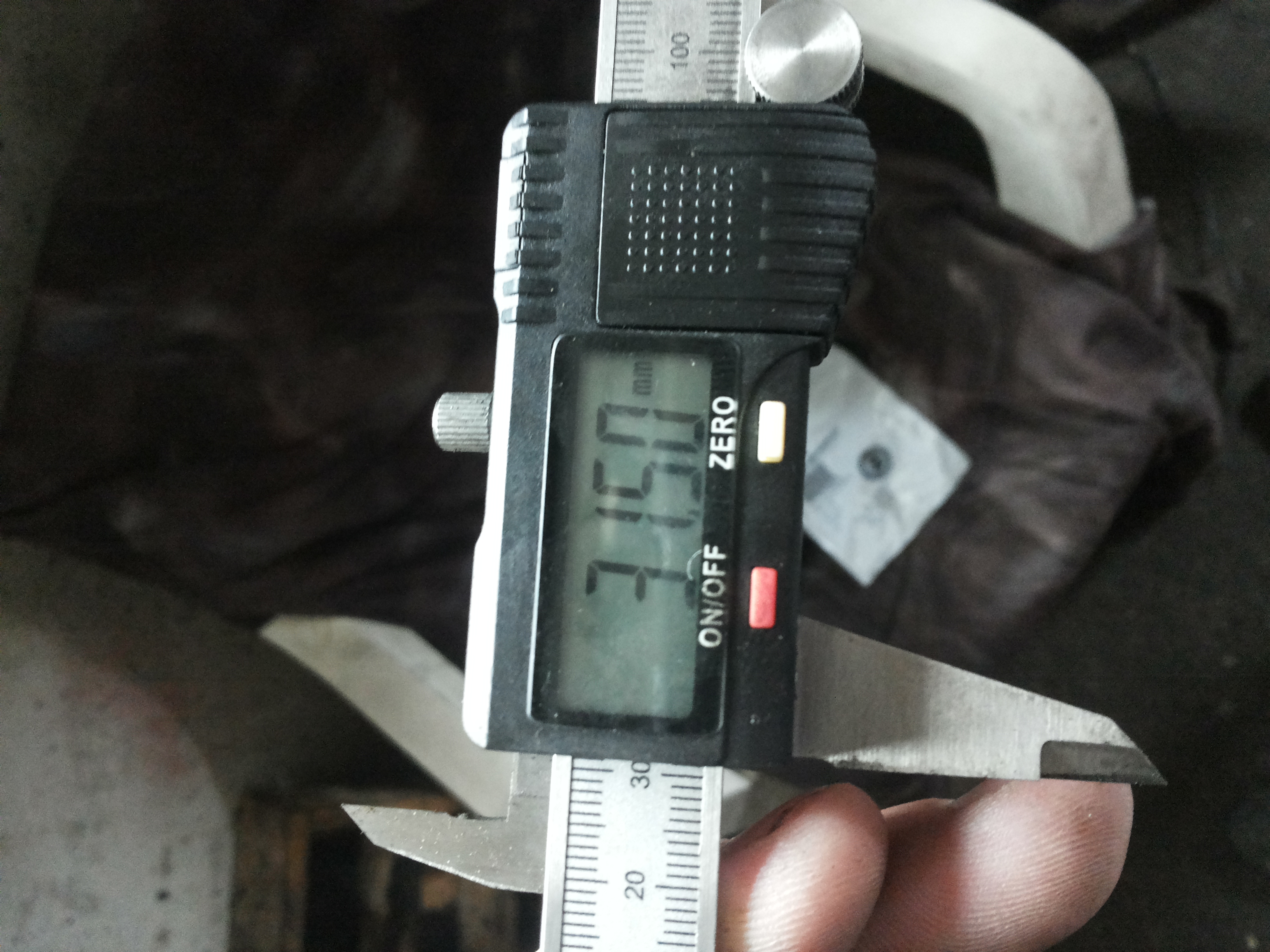

31.50mm je ten kopcek co ma pruzinku. zmeraj aj tu stredovu dieru bez kopceka.

No tak mimo zapichu teda kopceka som nameral toto a predtym to bolo merana na kopceku s miernym opretim o ten zapich troska sa to zle mera ale asi tak
