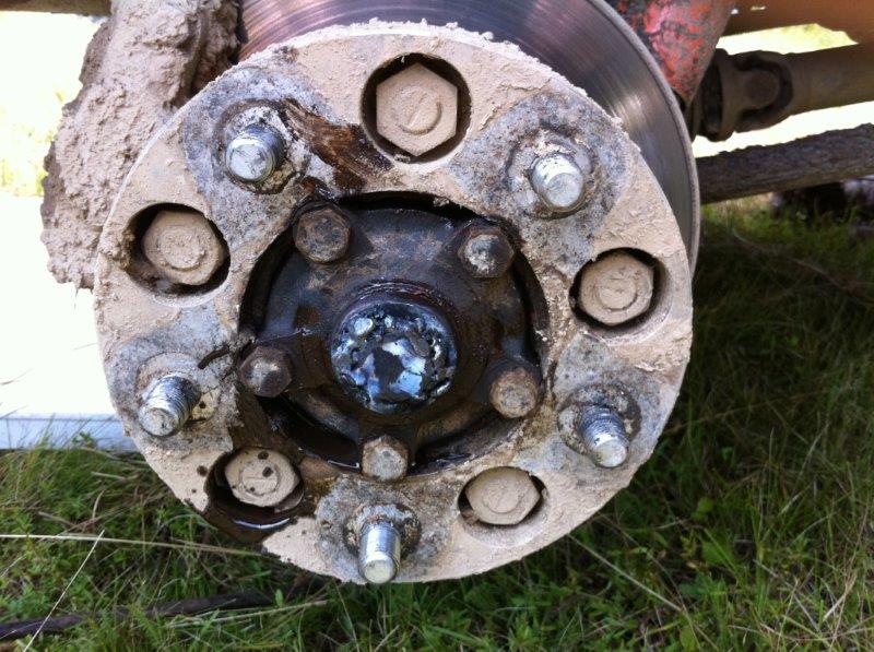

Re: Defender - časté dotazy
to bylo z Banatu...
3 baterky- elektroda - MacGyver a 110 , na ktere udelali asi patou poloosu a uz vycerpali ND...
To ale nebyl ten nejzajimavejsi kousek...
Pred tim se pokouseli poloosu nahrat nad ohnem a narazit tam unasec...
Ahoj diky ted na to koukam a zajimave, ta stranka,
ale spis me zaujalo ze defender ma staly nahon 4x4?
to se neda vypnout jak u pajera, a jedes jenom na zadek, ja myslel ze o tom to je, pac ted mi to zere aji travu kolem cesty kvuli tomu ze mam malou packu vlevo dole, mel jsem jit o vikendu na rampu, ale nestihal jsem tak jdu dneska, dam kafe cigaro a razim, ale ten pohon 4x4 stale v zaberu bych prosil osvetlit poku muzu prosit
Def a podobné LR jsou trvalé 4x4, předek nelze odpojit. ale má to 3 diferencilány, tak to nevadí. Co se týče spotřeby, tak to zase takovej rozdíl není, co se týče jízdních vlastností je to výhoda. Spotřeba by ti mělo vycházet, pokud je to diesel, cca 10l/100km.
Ta malá páka řeší jednak přepínání mezi normální a redukovanou rychlostí. Redukovaná je do terénu, a maximálně 40-50km/h při plně vytočené motoru. To se ovládá směrem dopředu a dozadu. Má to 3 polohy - H - neutrál - L (normální - vyřazeno - redukovaná)
Směrem do boku se řadí uzávěrka mezinápravového diferenciálu - to jde i za jízdy, a je to určené pouze pro jízdu mimo asfalt, kdy si přední a zadní kola navzájem mohou proklouznout. Ná to dvě polohy - uzavřeno a neuzavřeno. Uzavření nastane, až zaskočí kolečka v mezinápravovém diferenciálu, takže to nemusí být hned. A měla by se rozsvítit kontrolka na palubní desce.
Tak to máš sice zařazenou normální rychlost (ne redukci) ale máš zamčenou mezinápravu! Což je určeno pouze pro provoz mimo asfalt jak píše Tomáš. Takhle urveš poloosy/unašeče, anebo zničíš přídavnou převodovku. Tedy zařaď malou páku směrem k zadním kolům a od sebe, tedy ke dveřím spolujezdce. Kontrolka zařazené mezinápravy, ti dle toho, co jsem četl o chování předchozích řidičů možná stejně nefunguje.Kremi92 píše:mam malou packu vlevo dole
P.s. Na vyšší spotřebu má tohle hádání náprav v zatáčkách při zamčené mezinápravě také určitě nějaký vliv.
Podla fotky to ma RHD, tak paku doprava k vodicovi. Mala paka napravo dozadu ked jazdis po asfalte.cyril píše:Tedy zařaď malou páku směrem k zadním kolům a od sebe, tedy ke dveřím spolujezdce.
Tiez ale pisal, ze pokial je paka vpravo, tak to nejede - takze z toho co vieme mu kludne moze chybat jeden kardan, preto musi jazdit na paku "vzadu vlavo" a ide iba na jednu napravu. Fakt s tym treba na rampu a pozret co s tym je.
Aha! LHD jsem si nevšiml...jo to je pravda. No a pokud to na otevřenou mezinápravu nejede, tak má urvanou poloosu, unašeč, kloub nebo něco v převodovce. Fuj to je chudák defík....ondrush píše:Tiez ale pisal, ze pokial je paka vpravo, tak to nejede - takze z toho co vieme mu kludne moze chybat jeden kardan, preto musi jazdit na paku "vzadu vlavo" a ide iba na jednu napravu. Fakt s tym treba na rampu a pozret co s tym je.
Pokud to tak bude tak auto pujde cele rozdelat, sasi a kastla oddelit a vse zkontrolovat. pak to nebude chudak def ale mazlik kara a kundolap :p
