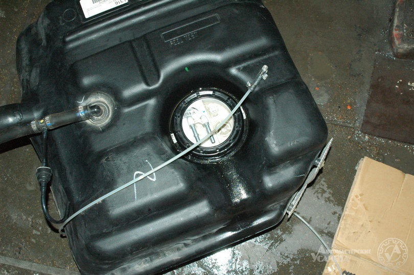

Re: Webasto, Ateso - nezavislá topení
je to takovy 4cm "čůro" u vyvodu hadicek z cerpadla, vrsek je zaslepeny - pak se odrezava. ( Myslim, ze ten obrazek byl tady v tom vlakne...? ) Do nadrze se pak tou dirkou strka kapilara - nenasazuj nejakou hadici navrch, to ale asi vis. At se dari !
JoJo...díky moc....fotku jsem našel..píšou že to je Td5 ale to by mohlo bejt u Td4 stejné...azni píše:je to takovy 4cm "čůro" u vyvodu hadicek z cerpadla, vrsek je zaslepeny - pak se odrezava. ( Myslim, ze ten obrazek byl tady v tom vlakne...? ) Do nadrze se pak tou dirkou strka kapilara - nenasazuj nejakou hadici navrch, to ale asi vis. At se dari !
Pohledal jsem v PC a našel uložené tyto odkazy, snad to pomůže.
http://www.defender2.net/gallery/albums ... lation.pdf
http://www.ugarage.ru/gallery/defender_ ... o_air_top/
- hynek
- Příspěvky: 174
- Registrován: 04 zář 2007 22:55
- tel.: 604 25 63 97
- auto: Disco 5, Def Td5
- Bydliště: Praha

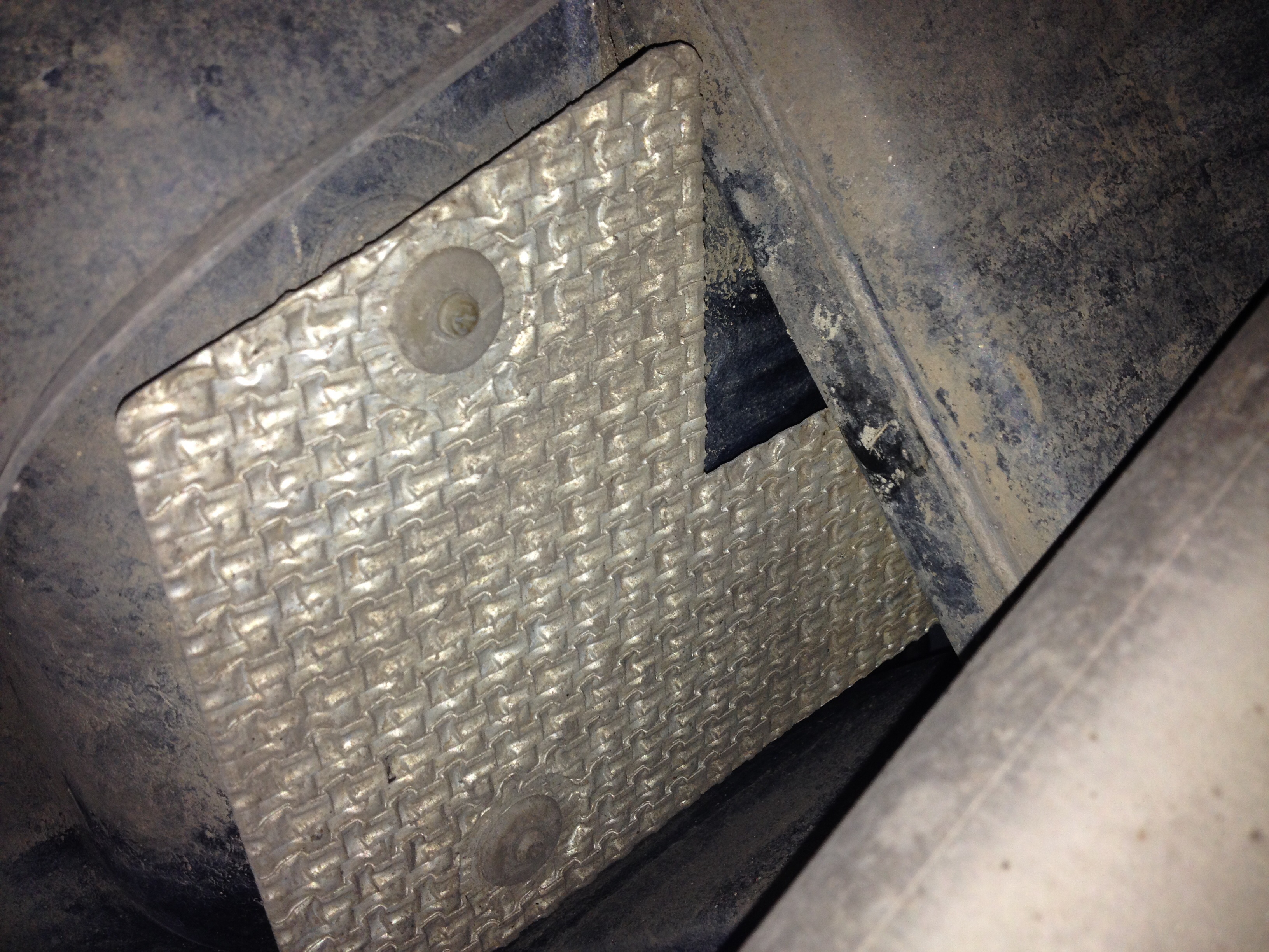

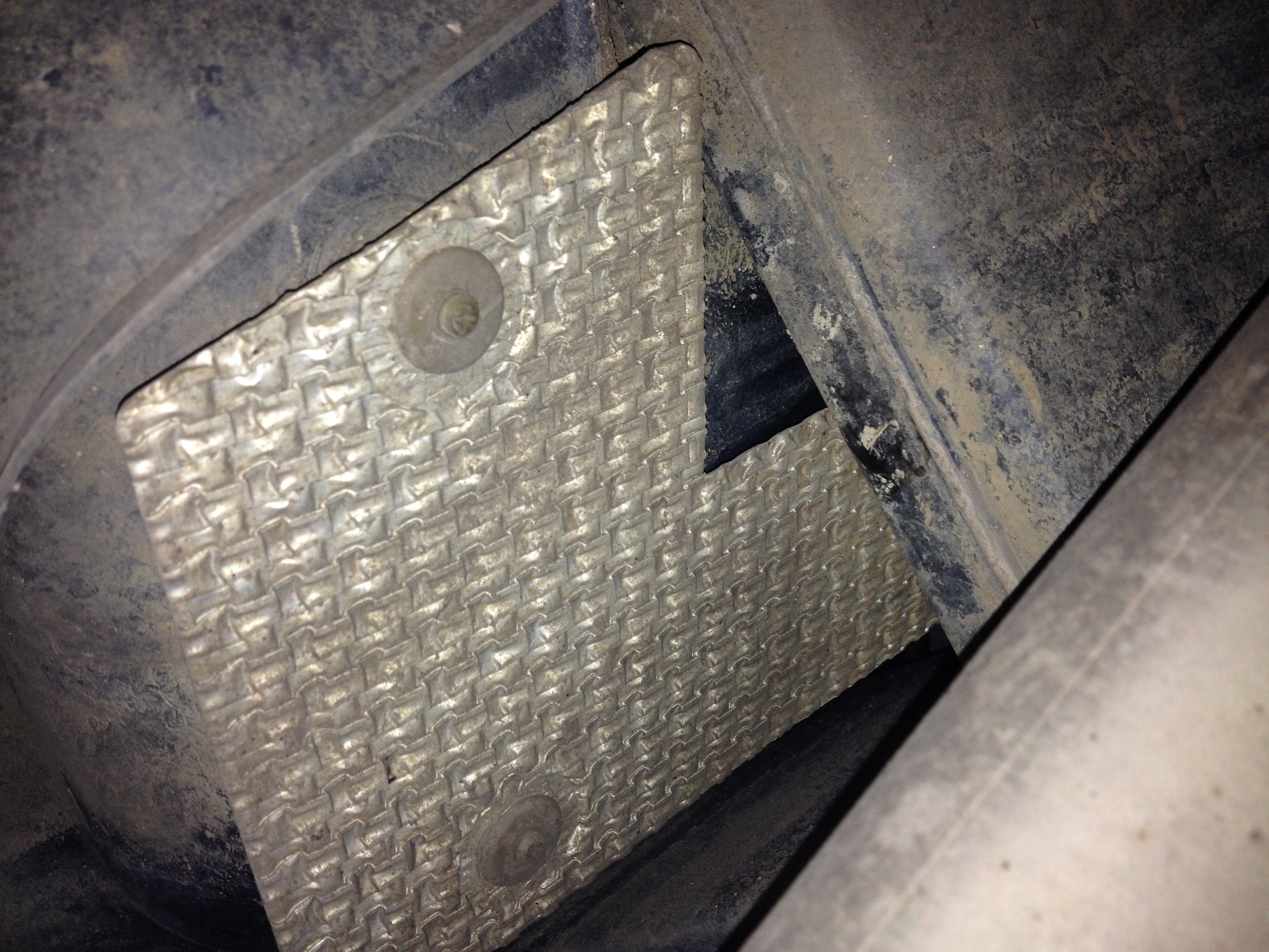

Aha...dik za odkaz...ale to je jak rozebrat "cely lakatoš"!!!! Sakra!!!;-( jak tu nádrž dostat ven...???To teda hraje spǐš pro variantu jehla ze shora nádrže!! Vždyt na spodu nádrže u výfuku je šroubama na danej tepelnej štít kvuli výfuku! Nevěřím že ty šrouby co ho držej v tom plastu maj uvniť nádrže matky! Sou to vruty vražený do nádrže!! A ještě dole...tak vrazit tam jehlu ze shora mi přijde přinejmenším stejná prasárna???;-(PavelU píše:Pohledal jsem v PC a našel uložené tyto odkazy, snad to pomůže.![]()
- hynek
- Příspěvky: 174
- Bydliště: Praha
No třeba takhle ne?? Jako tady kucí z ruska!!;-) Na tohle místo se dostanu bez vyndání nádrže! Jen nevím jestli není nebezpečnej ten bordýlek co tam spadne při vrtání??hynek píše:Aha...dik za odkaz...ale to je jak rozebrat "cely lakatoš"!!!! Sakra!!!;-( jak tu nádrž dostat ven...???To teda hraje spǐš pro variantu jehla ze shora nádrže!! Vždyt na spodu nádrže u výfuku je šroubama na danej tepelnej štít kvuli výfuku! Nevěřím že ty šrouby co ho držej v tom plastu maj uvniť nádrže matky! Sou to vruty vražený do nádrže!! A ještě dole...tak vrazit tam jehlu ze shora mi přijde přinejmenším stejná prasárna???;-(PavelU píše:Pohledal jsem v PC a našel uložené tyto odkazy, snad to pomůže.![]()
