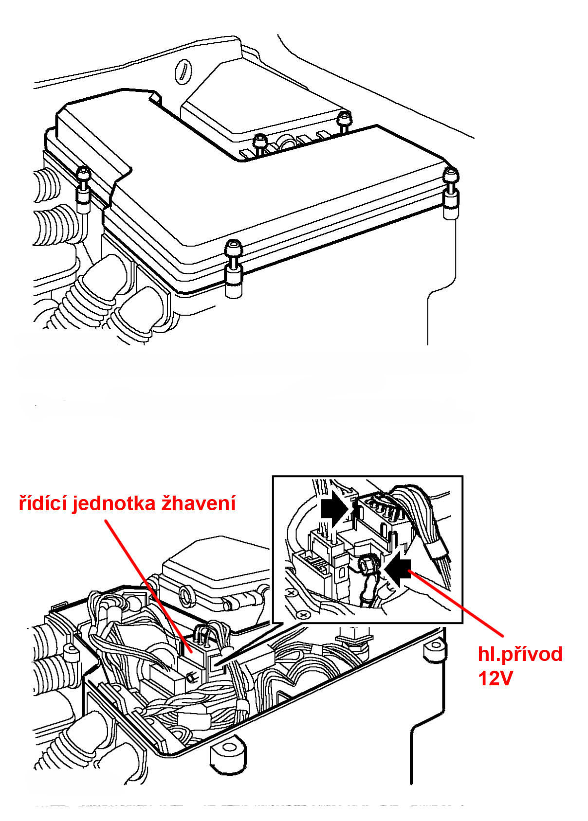

relé žhavení
Zdravím.
Chlapy at hledám jak hledám nemůžu dohledat relátko žhavení.
Přestal mi asi žhavit.nesvítí ani kontrolka,ani neproblikne.žhavičky sem měnil loni.
Pojistka 100A v pořádku.TD4 2003.
Děkuju za každou radu...

Máto nějaké projevy krom nesvítící kontrolky. Hůř startuje?gothj píše:Přestal mi asi žhavit
Jestli vůbec žhaví a kolik můžeš zjistit buď změřením proudu žhavení klešťovým ampérmetrem. Pokud nemáš k dispozici tak alespoň měřením napětí na akumulátoru. Ať Ti někdo otočí klíčkem a Ty měř a sleduj napětí na aku. Jestli po zapnutí zapalovaní výrazně klesne napětí (cca o 1V, záleží na kondici aku), tak žhaví (pár svíček určitě). Pak máš při troše štěstí možná jen prasklou kontrolku žhavení. Jestli se napětí nehne (max o desetinku V), tak nežhavíš a můžeš začít pátrat po příčině.
Relé žhavení je součástí malé samostatné řídící jednotky žhavení a ta je boxu s ŘJ motoru
