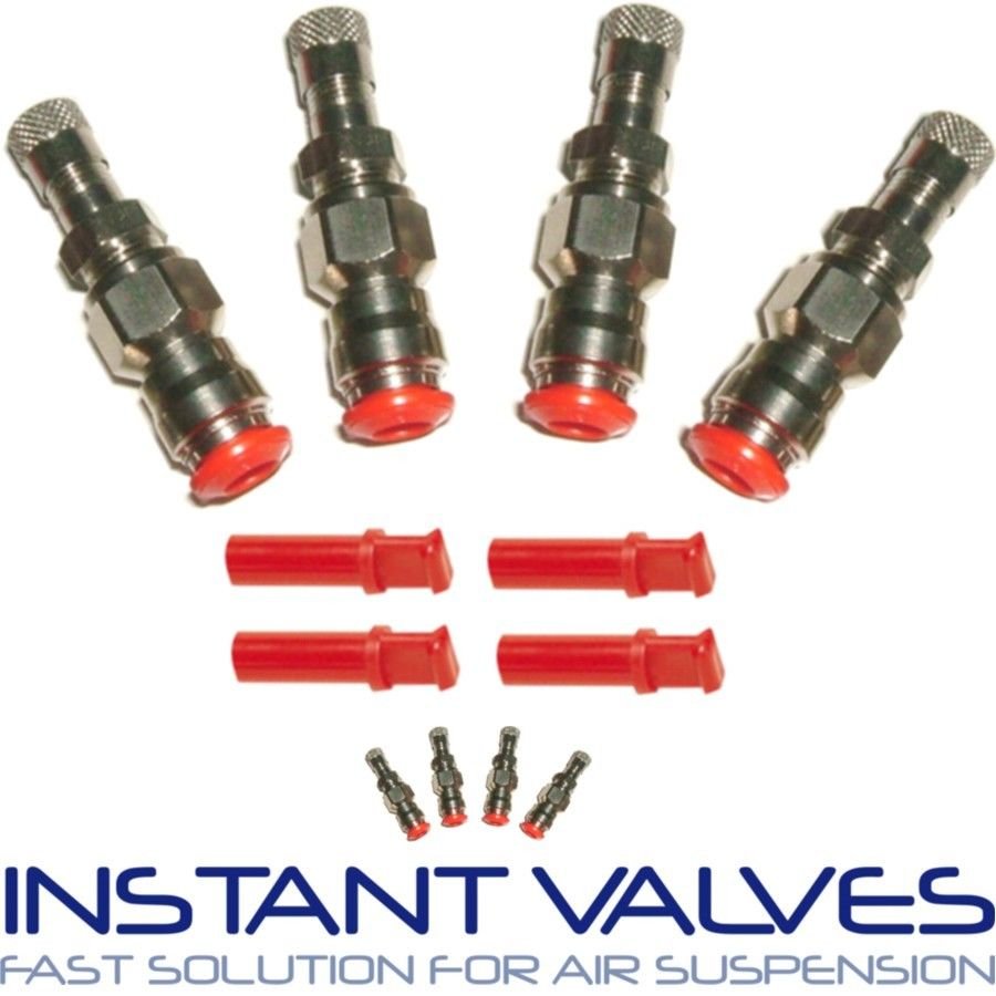

carllito píše: 08 kvě 2019 16:11 Zkusili jsme nafouknout pouze přední měch, to jde, ale ventil je trvale otevřený, takže než se to stihne zpět nasadit, vzduch uteče... Poradíte prosím co s tím, pač takhle se mi nepodaří ani dohopkat k Eliottovi do dílny. :-(
kupit/pozicat/spravit si 4 redukcie na hadicky k mechom a nafukat ich kazdy samostatne. Potom to bude aspon pojazdne.

teslo píše: 09 kvě 2019 14:28
nieco taketo:
Mohla bych tě poprosit o odkaz, kde to sehnat. Moc diky

Jsou to součástky průmyslové vzduchotechniky, prodává se to obvykle v prodejnách hydrauliky (tam, kde dělají hydraulické hadice). Je to tuším průměr hadičky 6 mm. Já takhle jezdil půl roku, než jsem to opravil (po diagnostice u Eliotta). Zapojení je jednoduché, vytáhnout hadičky měchů v rozvaděči zatlačením na vnitřní kroužek, rychospojkou spojit s ventilkem a foukat externím kompresorem.

Treba ako pisu vyssie zajst do obchodu na vzduchotechniku alebo hydraoliku mozno aj vodoinstalater.
Rychlospojka na vzduchovu hadicu 6mm na zavit vnutorny G1
http://www.konekt-hadice.cz/Spojka-prim ... m-d858.htm
+ventil elbi
https://www.aquamark.sk/aquamark/eshop/ ... adobu-Elbi
Alebo kupit hotove na ebay
https://www.ebay.com/itm/RANGE-ROVER-P3 ... SwENhZchTS
