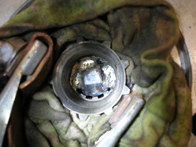

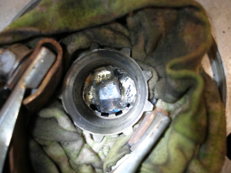

Zatim to furt jede 1600km(terén do 100km,kára 1000km) najeto, přidávám fotkuprvního sváru, víc jsem jich nestih,
fakt to ještě nikdo nezkusil zavařit?

Hanys přečet jsem si váš vejlet a jste borci, nechci tě urazit, ale jestli nejsi slepej, vidíš na fotce to drážkování že jsou zuby v zákrytu a místo zubů pěkný svítící mezery o stejný šířce zubu=kolik asi chybí do protočení, když původní zub nemá ani milimetr jak v kole tak na hřídeli?
Určitě je tu někdo, komu se to znenadání zastavilo.

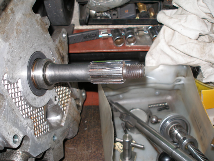

Nový kola se vrtají nebo už jsou jako nd provrtaný kvůli mazání, jo ty drážky běží na sucho a to je kámen úrazu, jinak ta hřídel je teda kalená jak prase, vrták z tvrdokovu si ani neškrt a jak píše kovář měl jsem strach, že to praskne právě kvůli tvrdosti, páč jsem uříz tan konec se závitem a jen tak zkusil navrtát a i ten střed je tvrdej, jak prase a to normálně provrtávám hřídele ozub. kol na motorkach. Hanys je to otočený o celou šířku zubu, tak že jsou zuby v zákrytu a kdyby bylo dole světlo, pěkně by drážky svítily:-) ty horní ostrý na kole jsou zdravý jen kousek, asi milimetr, protože drážkování v kole přesahuje přes drážk. na hřídeli. Potkal jsem kluka co převařoval kola v rozvodovkách samurajů a taky jim to drží a nic nepopuštěl. Já ohřával ještě tak 20minut na 200stupňů.
Jinak co už jsem s tím vyváděl, už by to prasklo, já chtěl právě kvůli ložiskům, jestli to už tak někdo nezkusil udělat.
Jinak po výměně př.unašečů poloos vůle skoro žádná, že je to až ňáký divný
