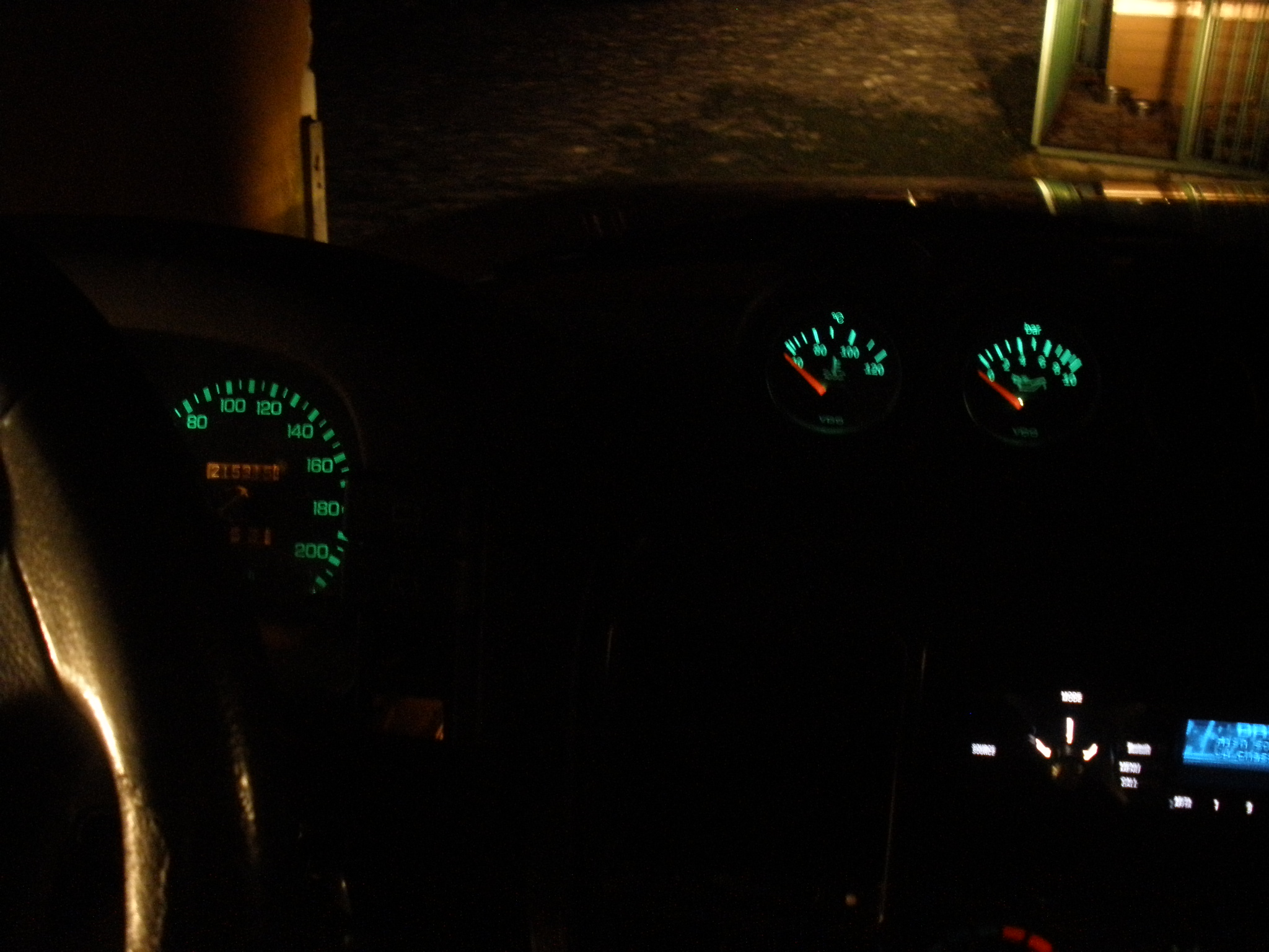

Konečně se mužu pochlubit taky nějákym pokrokem.
Zaizolovana kapota a konečně zapojene ukazatele tlaku a teploty vody, teplota vody ma čidlo příma v hlavě, Tlak oleje se měří na origo místě u filtru.
+ připrava na veškere další spotřebiče

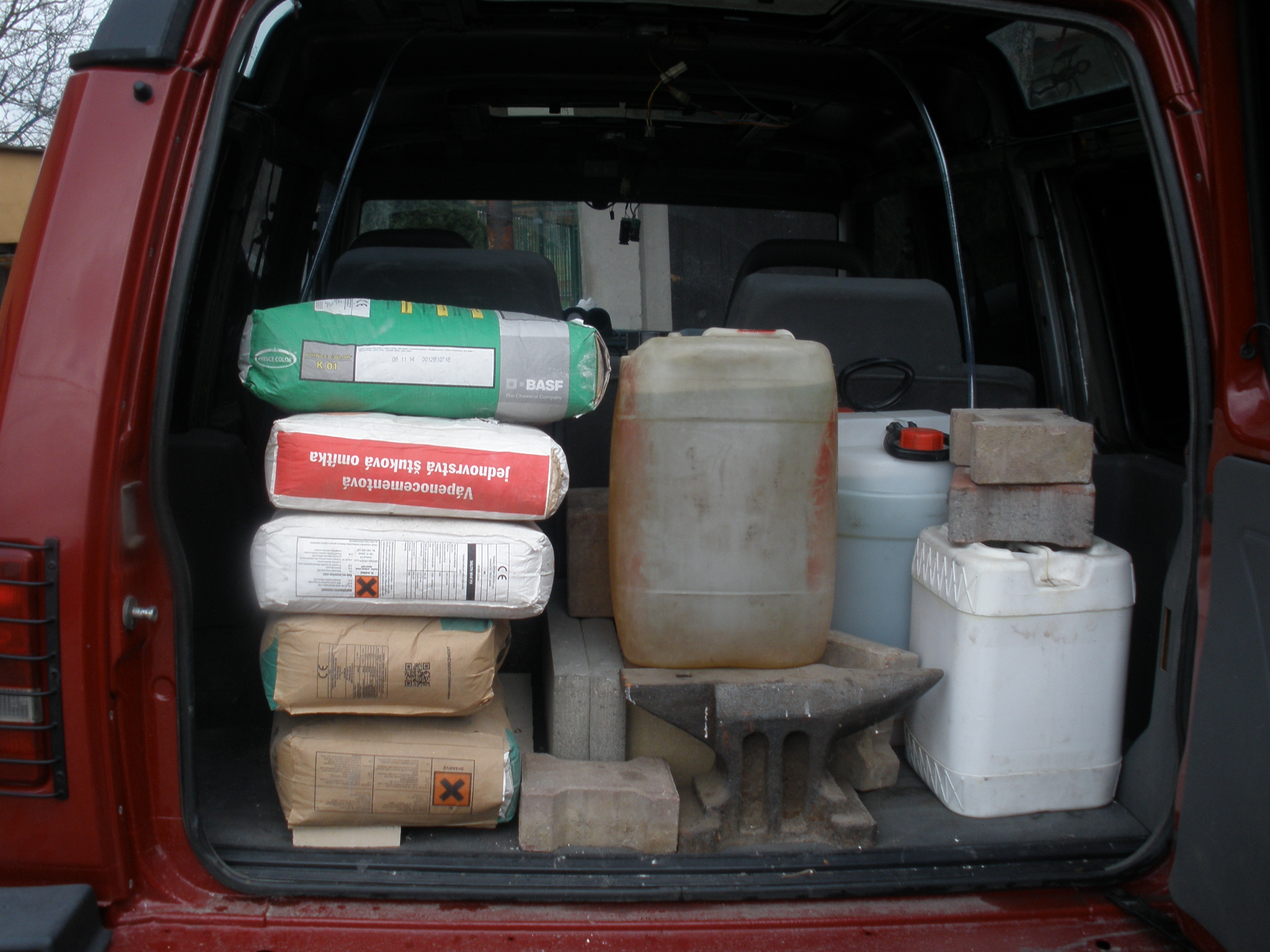

A poněvadž jsem nevěříci a navic liny řezat tak krasně nalakováný blatník tak jsem si dneska vyzkoušel že to pravdu škrtne :mrgreen:

No pravě kvuli te jihlavě jsem to raději vyzkoušel doma,abych si to popřípadě připsal na seznam co vše musis dodělat.
Ja to teda zkoušel poctivě doma, do kufru jsem naložil těch cca 360kg a pak vyjižděl na nájezd.
Někde jsem četl že přední pera jsou ruzne leve a prave aby auto zatížene řidičem bylo v rovině,, co je na tom pravdy?
