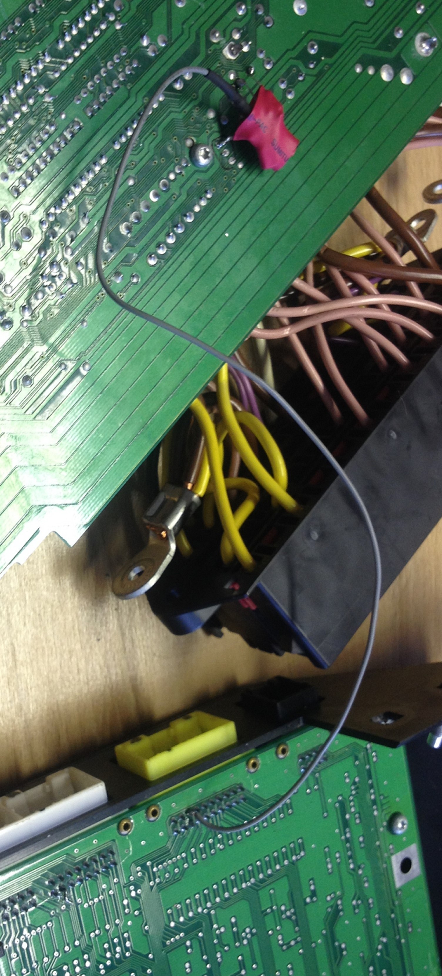

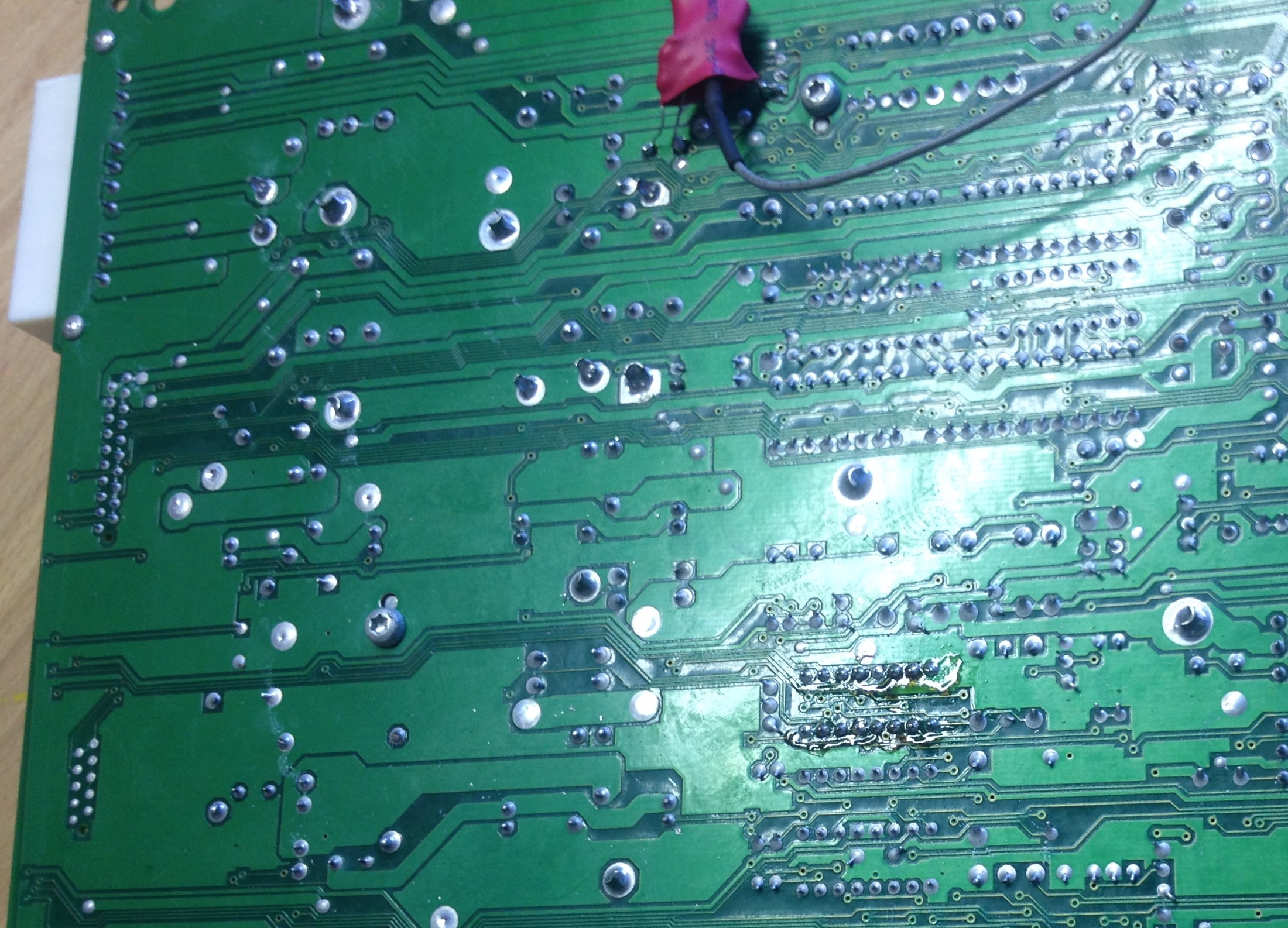

takže ještě dodávám upřesnění dnes jsem měl venku BeCM a už se v ní někdo vrtal jinak opticky nikde nic nezjištěno jen ty zásahy opraváře foto dodám. V autě mám odmontovanou jednotku od podvozku předchozí majitel to celí předělal na manuální dofukování tak nevím jestli to na to nemůže mět vliv. No a celá tahle anabáze začala když jsem zapojil ve dveřích dveřní spínače které byli odpojený, do té doby jsem mohl auto startovat klíčkem ale nešel centrál,osvětlení a nešel ani palubní počítač jen to psalo at jedu do 55kmh. Po připojení spínačů ve dveřích je situace následovná. centrál začal chodit dokonce jeden den se mě ho podařilo rozchodit na dálku ale jen na den pak už mě to nešlo, to ale néni vše jak jsem psal auto točilo startérem na téměř všechny polohy spínačky krom první dokonce aji v nule svítila palubovka a točil startér jen v první to netočilo a chcíplo. Po nastartování auta spínačkou ještě nejde topení a rádio ale zase jde palubní počítač. teď auto startuju tlačítkem který jsem si udělal bokem a v klidu jezdím jen mě nejde ten palubní počítač a píše to že mám jet těch 55kmh. auto zamykám klíčkem a centrál kupodivu klíčkem jde. mám podezření že zlobí ta BeCM. Co si o tom myslíte a doporučujete k opravě?

milosv6 píše:teď auto startuju tlačítkem který jsem si udělal bokem a v klidu jezdím
To je kchůůl. První P38 s tlačítkem "Engine Start" :grin:
Koukal si pořádně na spoje od konektorů ( a nejen od nich) jestli tam nejsou studeňáky (praskanečky,matný bílý povrch). I vibrace přenášející se od špatně uchycených kab. svazků dokážou své. Možná by neškodilo prohřát je mikropájkou. A obzvláště třeba u toho zapájeného obvodu s kupou kalafuny kolem.

ok, nevedel jsem ze se v tom vrtak KUTIL OBECNY. oprava mas vadnou BECM. vetsinou se i toto da opravit. rekl bych to tak ze nekdo ladil BECM protoze mu nestartovala vubec na klicek a vyladil ji do stavu ze nejde central a klicek na starter ano.

Tazik1992 píše:
milosv6 píše:diagnostikoval závadu na BcEM
A je možno přiblížit konkrétněji v čem byl problém?
Pokud je na to uvaleno know-how embargo, tak to samozřejmě chápu :-)
castene se upravila BECM a castecne kabelaz. Casove to bylo nejrychlejsi a protoze majitel nechtel imobilizer v becm byla tato uprava mozna. Ostatni funkce becm jsou neporuseny. tzn. ze zadni svetlo, osvetleni spz, central zadnich dveri a start pres klicek je tedka v poradku. Zustala zachovana i funkce dalkovych ovladacu a byl zachovan stav kilometru.
