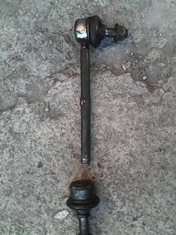

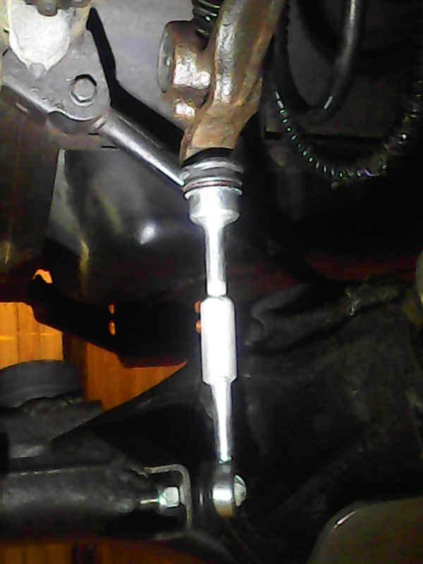

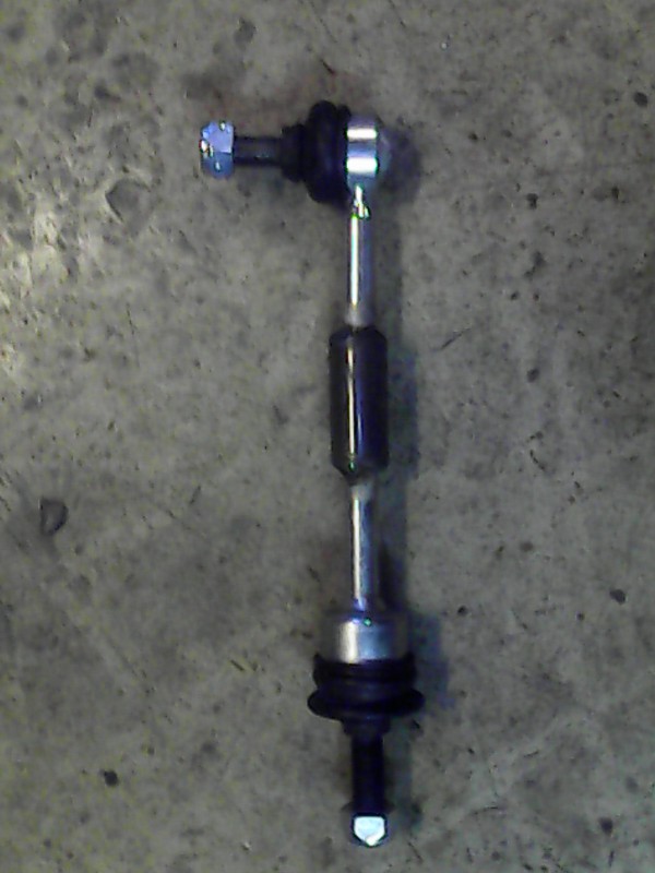

#28 Příspěvek od jbizik » 20 úno 2015 18:09
takto:

Já teda nevím k čemu je dobré to prodlužování tyček? Podle mě to nemá žádnej pádnej důvod.At je auto na normálním podvozku nebo na zvedlém tak na tu tyčku přece působí furt stejná síla at je normální nebo prodloužená.Mám auto zvedlé o 7cm mám standartní tyčky a nemám problém.
Příspěvky: 15267
Re: teče ACE
#30 Příspěvek od MadTom » 20 úno 2015 19:48
Ty prodloužené tyčky jsou nutnost pokud jsou na autě tlumiče s delším chodem - když to trošku víc propruží, tak se standardníma tyčkama se ten horní kulák vyloupne pěkně do boku. Stalo se mi to několikrát. Nakonec jsem dal tyčky z Jeepa, které mají dole kulák a nahoře polybush. A ten se nevyloupne.
Stačí si představit, jak se stabilizátor pohybuje když jde náprava směrem dolů, a k tomu si představit, že je u kus dole už ve chvíli, kdy je auto v klidu.
