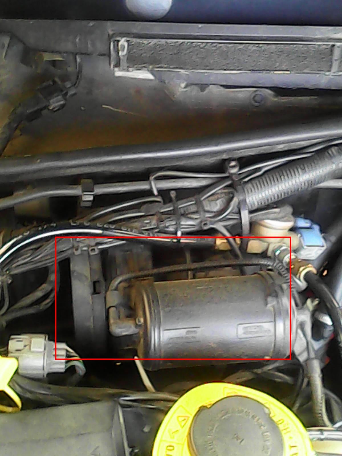

Čaute, pri každom chladnom štarte sa mi na cca 30 sekund možno 1min rozhučí toto, čo to je a čo s tým je......hučí to ako neake pokazene ložisko a po čase to už ide OK, počas hučania su tam aj vibracie a je to značky PIERBURG Germany.

Nebude to nějaká ta chytrost na sekundární injekci vzduchu do výfuku? Jinak řečeno oblbovač emisí? Já jsem ty V8 nezkoumal, ale v RAVE by to mohlo být popsané.

SALLTGMP43A778605...nieco som nasiel v RAVE(str.260) je to SAI pump (secondary air injection pump) a je to nieco ako spomina MadTom vyssie.Zrejme to bude mat nieco s tymi mojimi emisiami. Otazka znie, preco to tak huci a rezonuje tych par sekund.....vo vnutri je neaky penovy filter - skusim to pozriet.

Pozrel som filter a filter na srot - na tri casti. Da sa to kupit niekde? Alebo si vyrobit z peny?Len neviem ci to je tym filtrom....

Tak podle VIN to Microcat nepozná, ale SAI měly podle mne jen US verze, nebo možná pro Švýcarsko

SAI mali aj UK spec D2s

Udělal bych ho z molitanu. Nikde jsem nenašel že by se dal sehnat nový.

Pozeral som po nete ale samotny filter sa zrejme nikde nepredava - budem musiet najst nieco podobnej konzistencie a vyrezat to ako original...pohladam už niečo

Teraz mam dalsiu otazku.....co sa stane, ked cely tento system(secondary air injection SAI) odpojim a vyhodim von. Nieco na sposob Egru v dizlakoch - zaslepit. Budem mat urcite viac miesta okolo motoru, ale neviem ci nepride neaky iny problem spojeny s tymto.

Problém bude s řídící jednotkou - nejspíš to vychodí chybu, protože u benzínů si to ty věci okolo emisí systém docela hlídá už dlouho, podobně jako u nových dieselů.
Rozsvícená kontrolka je jenom malý problém. Horší to může být na STK, pokud by chtěli vyčítat chyby.

Tak predsa - odstranene a zaslepene.
