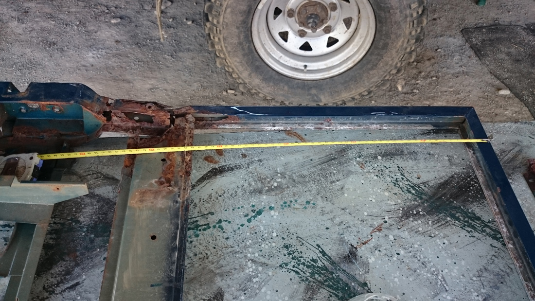

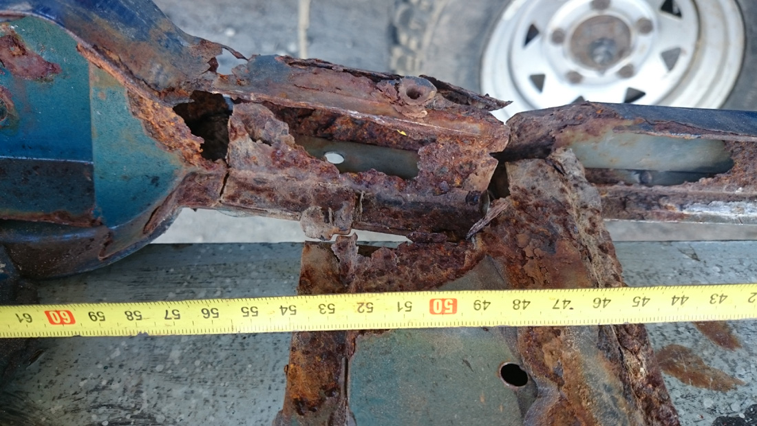

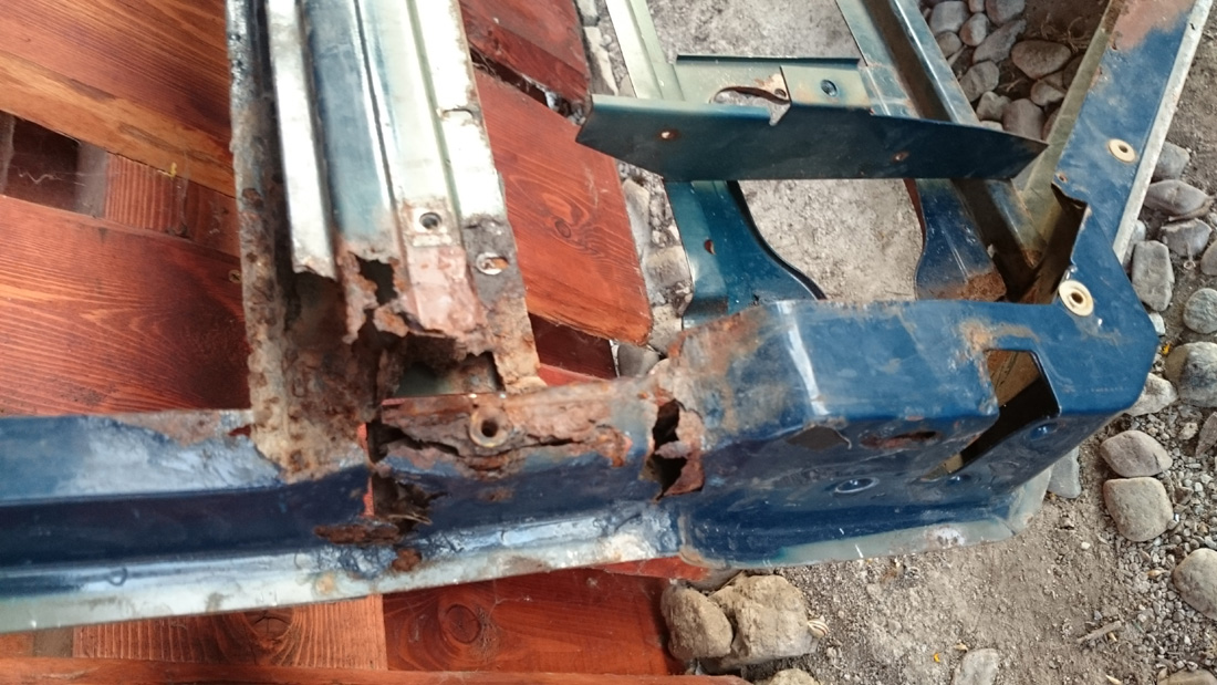

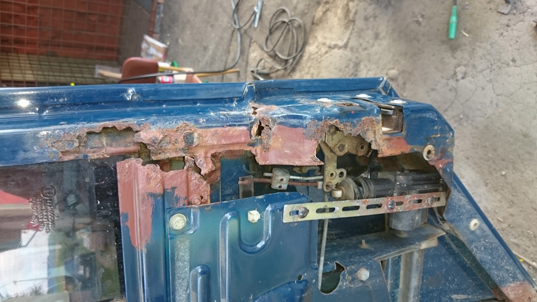

Tak som sa rozhodol zreštaurovať zadné 3 a 4 dvere, už moc nedržali pokope, snaď len vonkajším plechom.

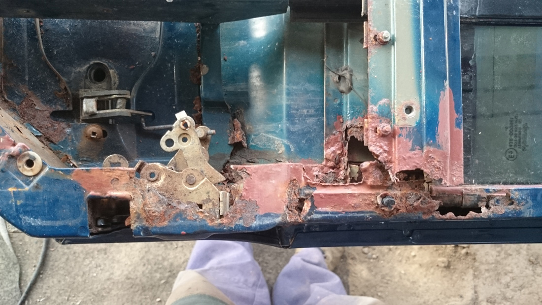

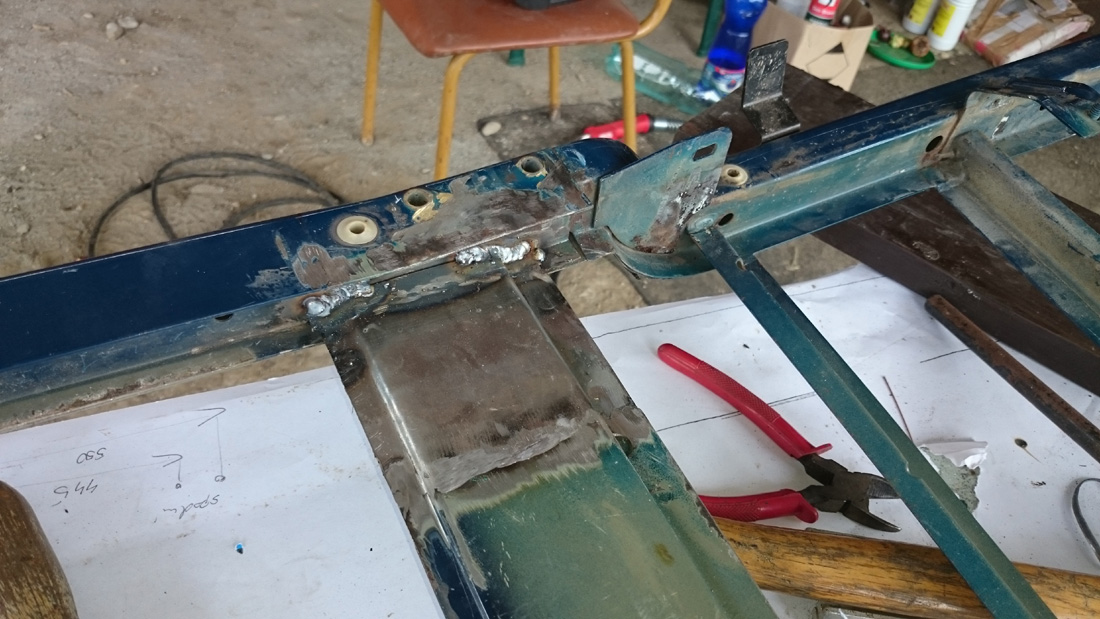

naohýbané profily a skladačka

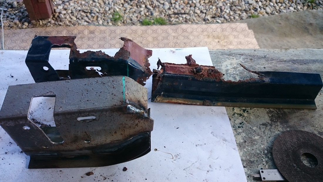

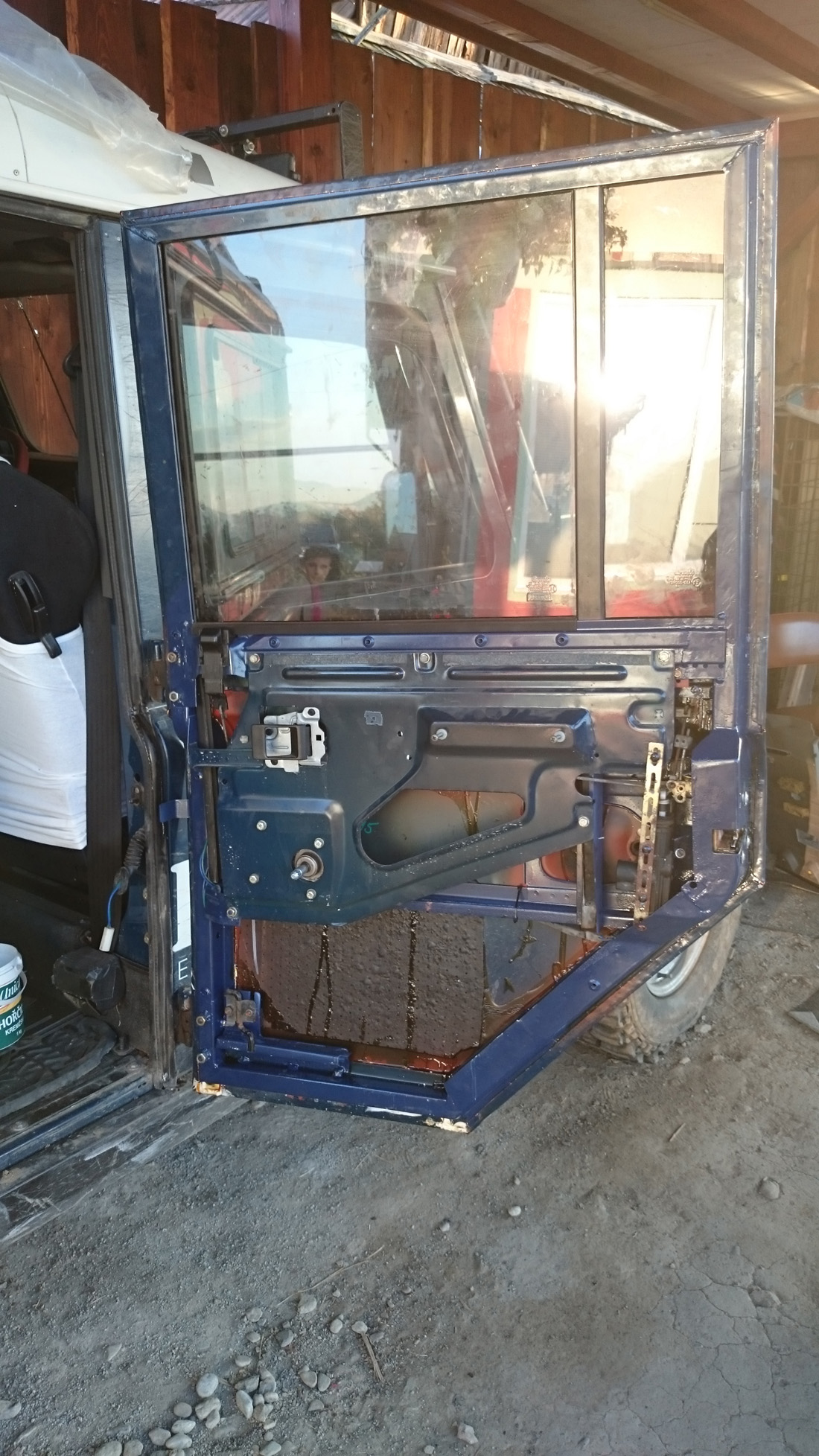

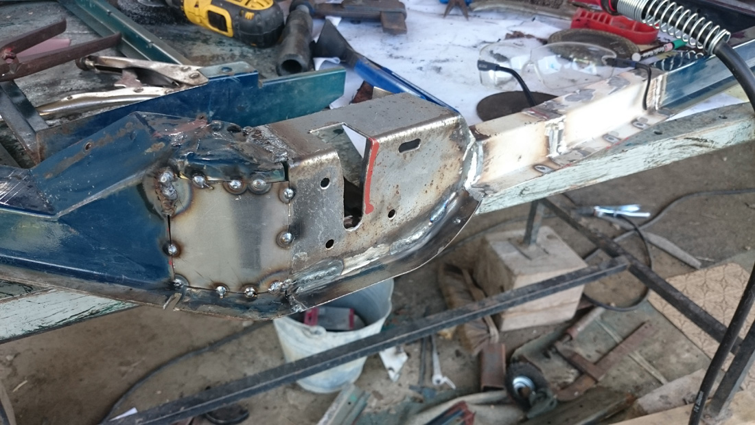

pokračovanie

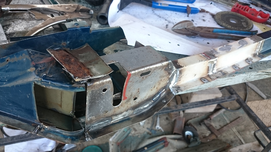

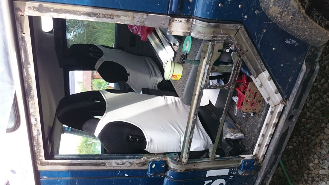

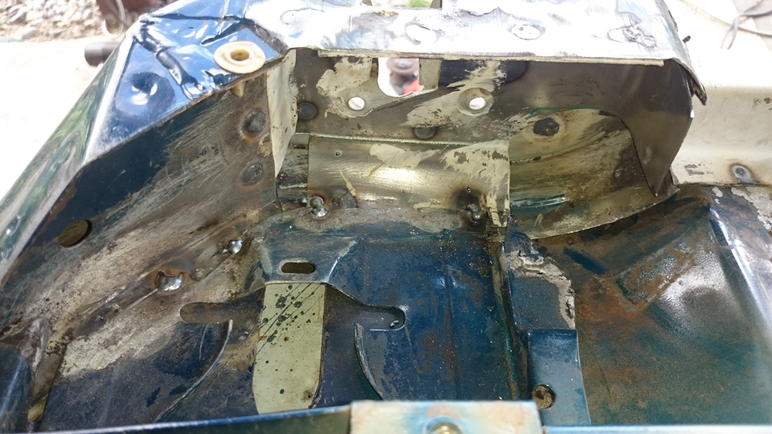

pokračovanie a ďalšie dvere

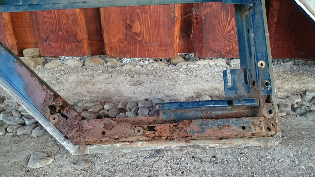

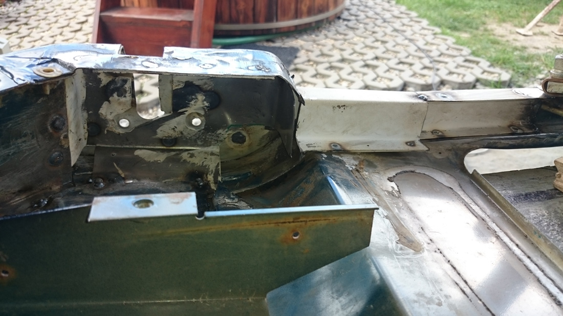

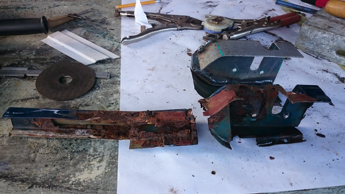

a zas skladačka

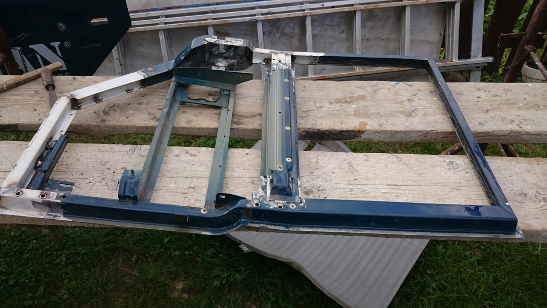

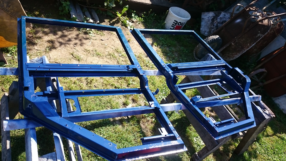

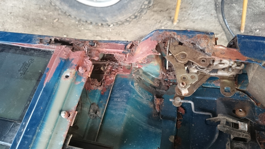

pokracovanie a striekanie

vosk a potom skladanie

Ono to nie je tak hrozné stačí si dať naohýbať plechy a potom to je skladačka. Niečo vyrobíš doma .Len treba zachovať rozmery. Sú to 4 dni celodennej roboty. :lol:

:yes :yes mám stejný záměr, řeším "menší" problém jak udělat ten prolis pod klikou,

jedine vyklepať, ale chcelo by to matricu

Eddef, cim si zvaral? Bodova zvaracka, a/alebo CO-čko ?

CO2: Kühtreiber KIT 2400 STANDARD
