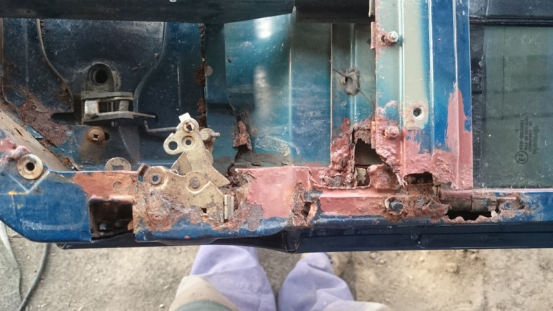

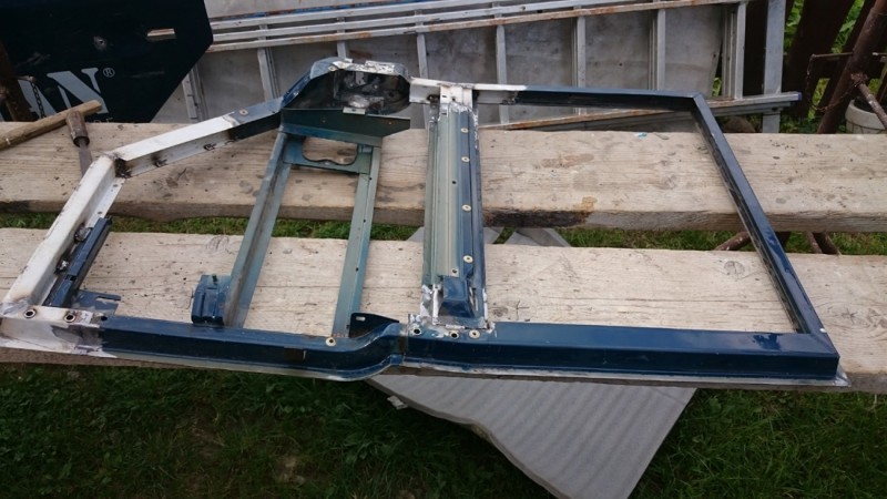

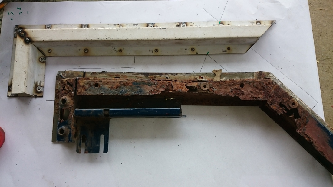

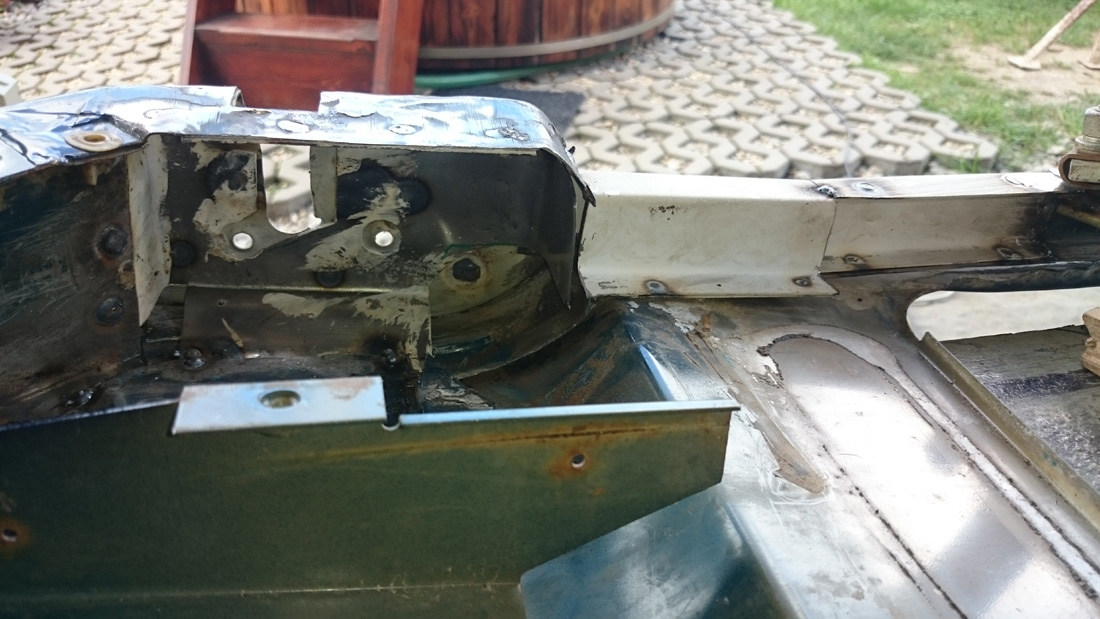

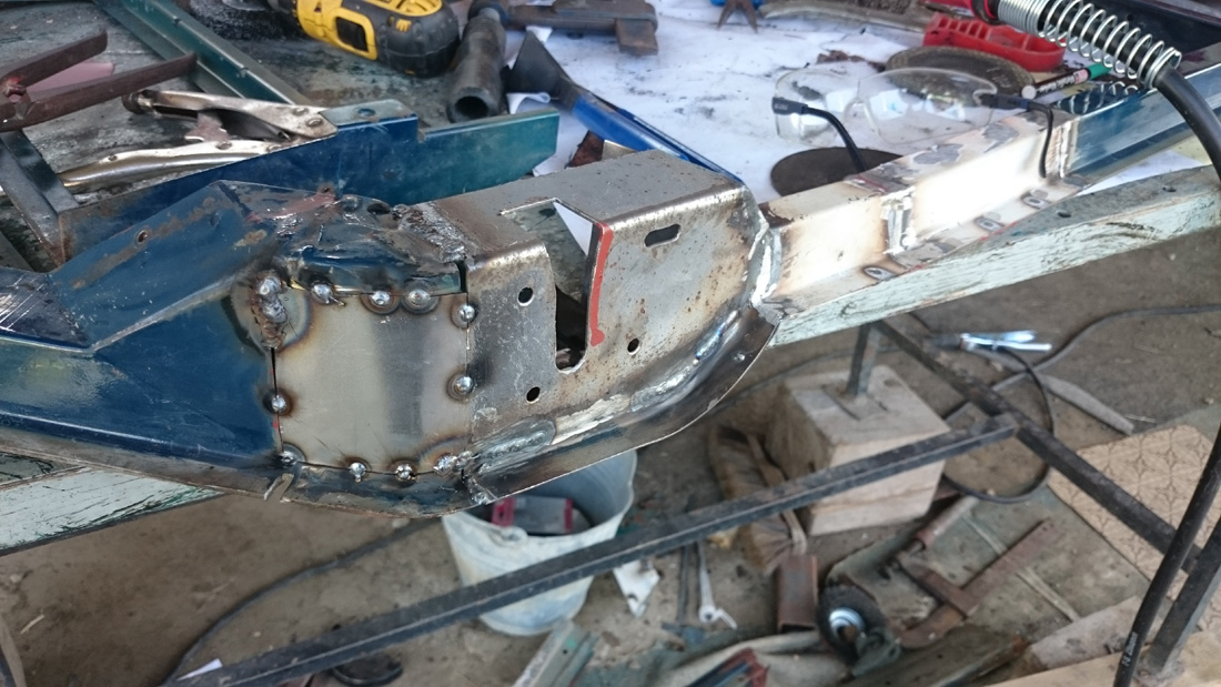

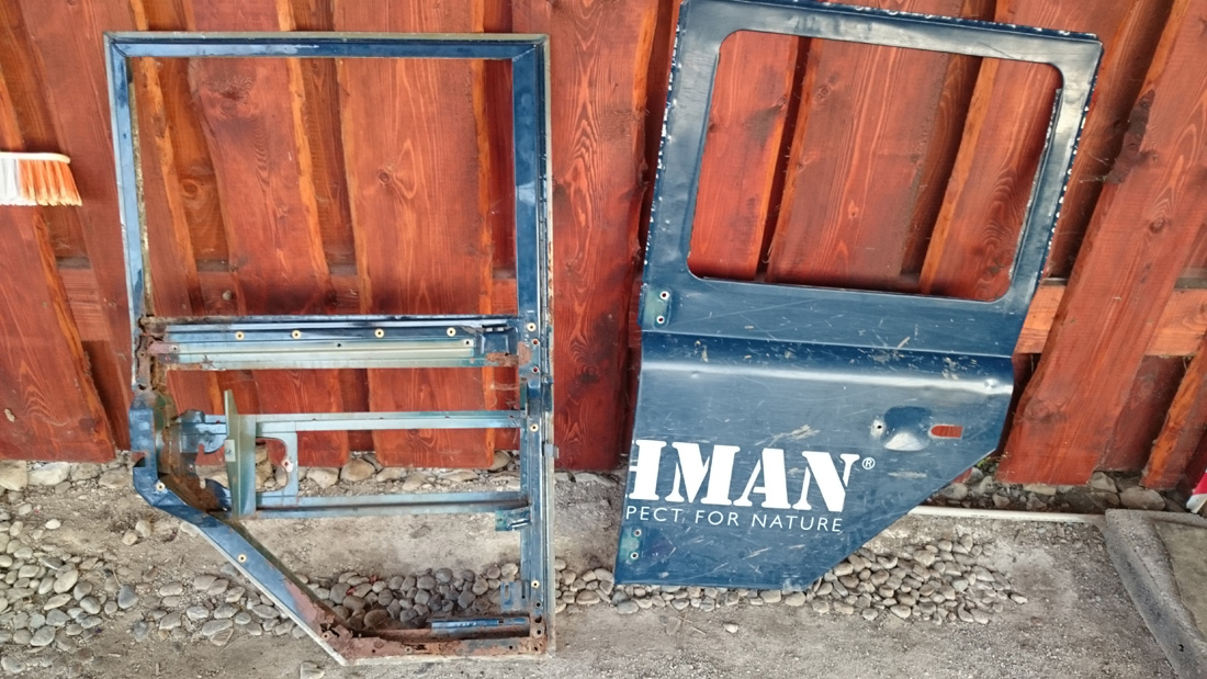

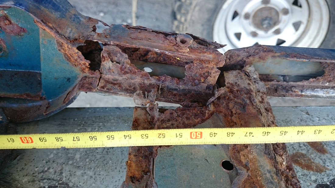

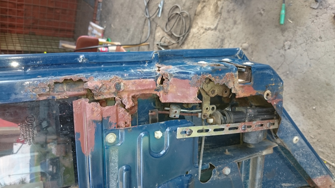

Tak som sa rozhodol zreštaurovať zadné 3 a 4 dvere, už moc nedržali pokope, snaď len vonkajším plechom.

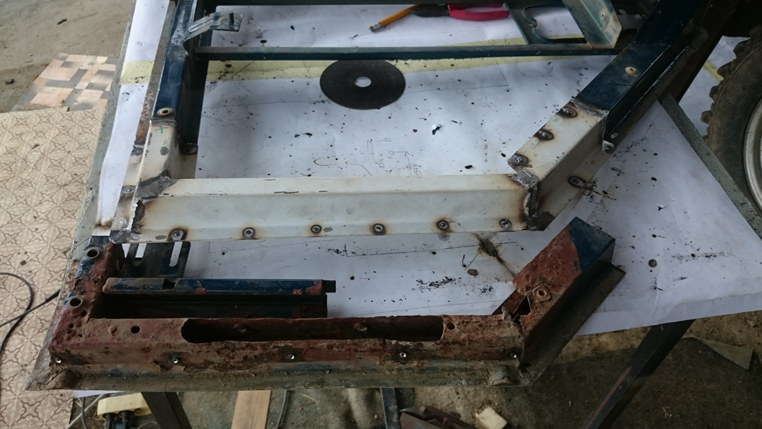

#2 Příspěvek od Eddef » 09 zář 2015 12:59

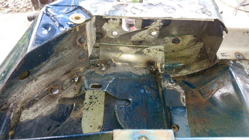

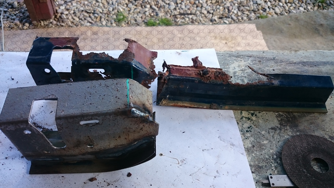

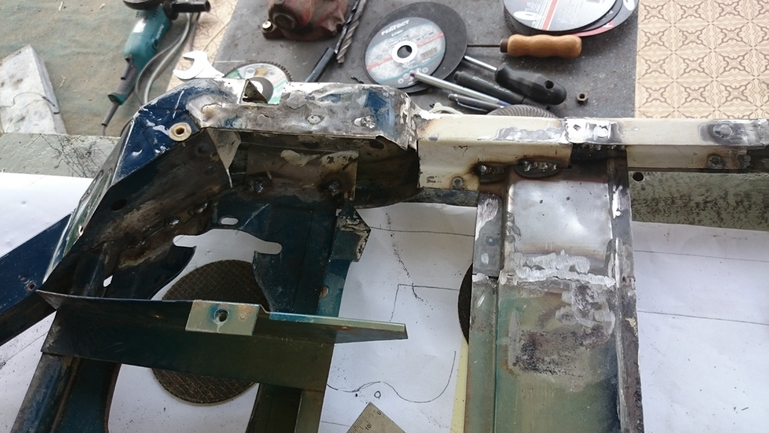

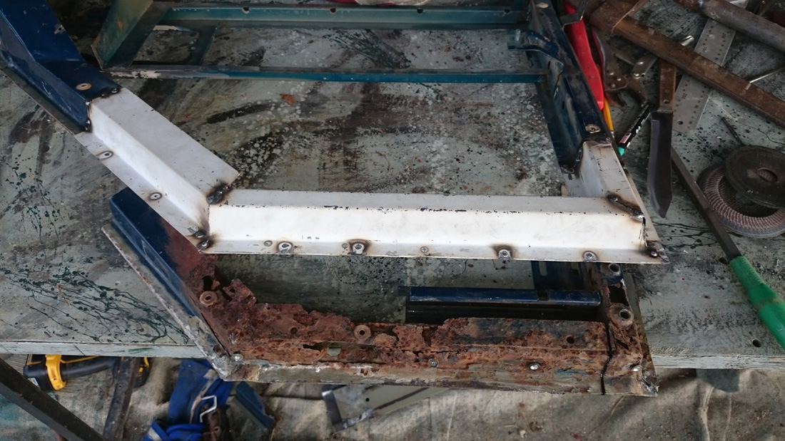

naohýbané profily a skladačka

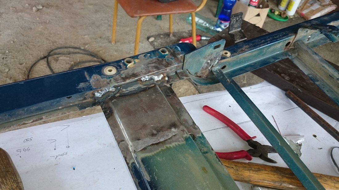

Re: Oprava zadných dverí
#3 Příspěvek od Eddef » 09 zář 2015 13:02

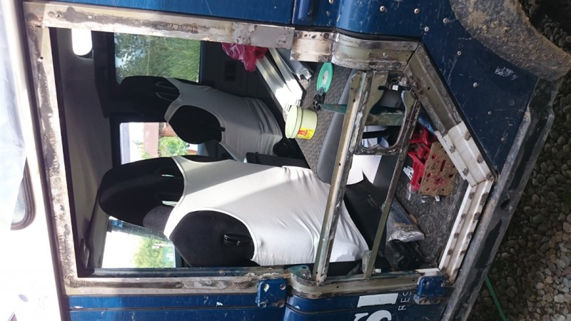

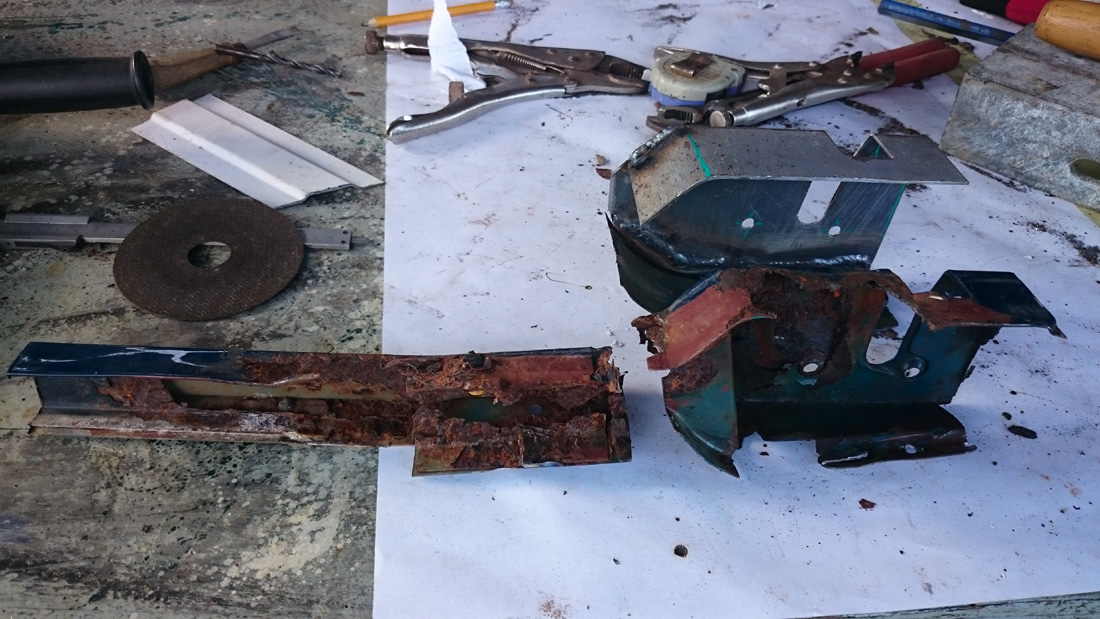

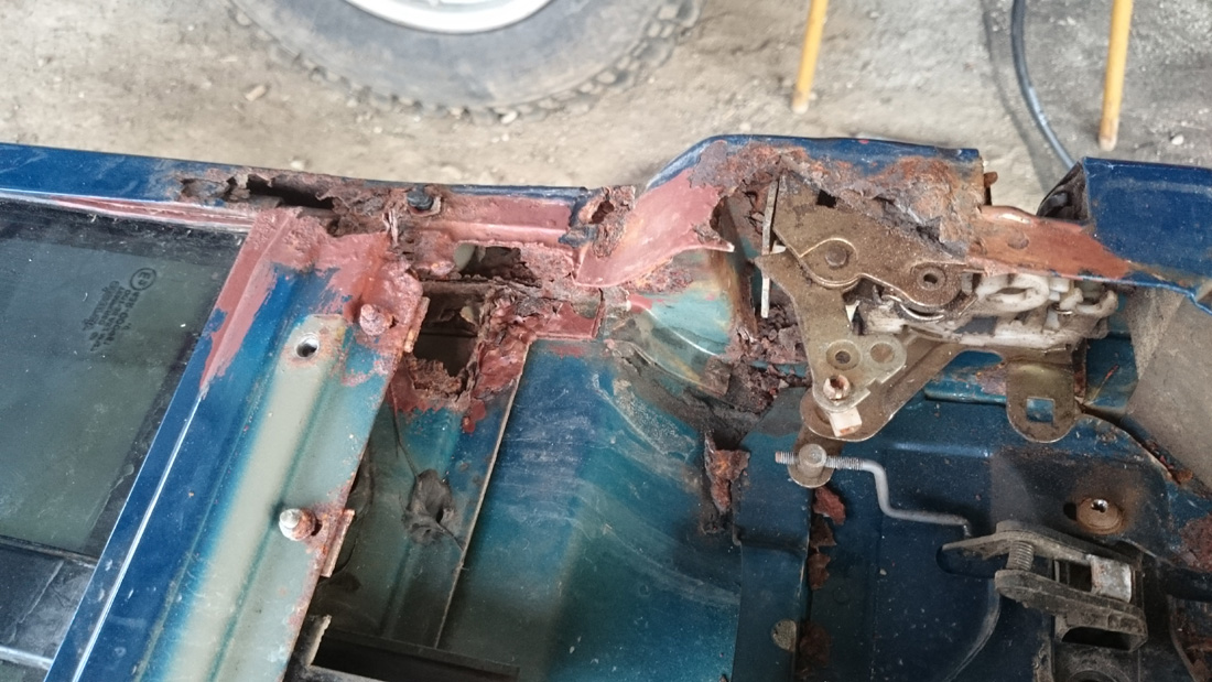

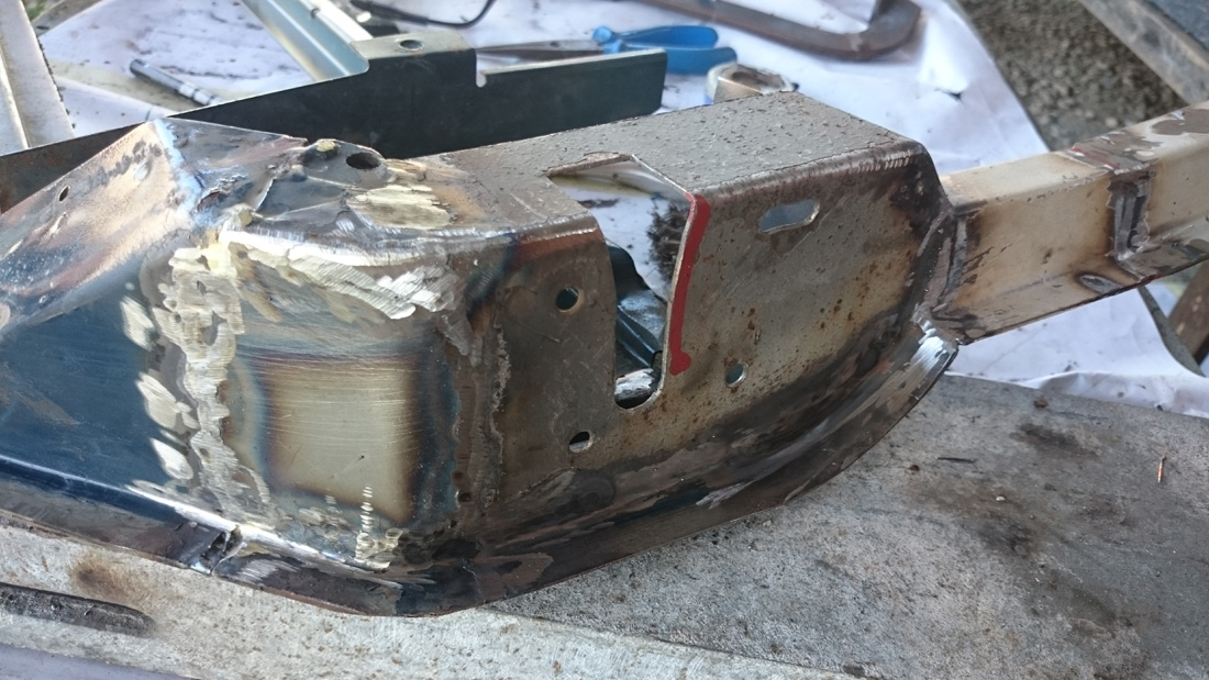

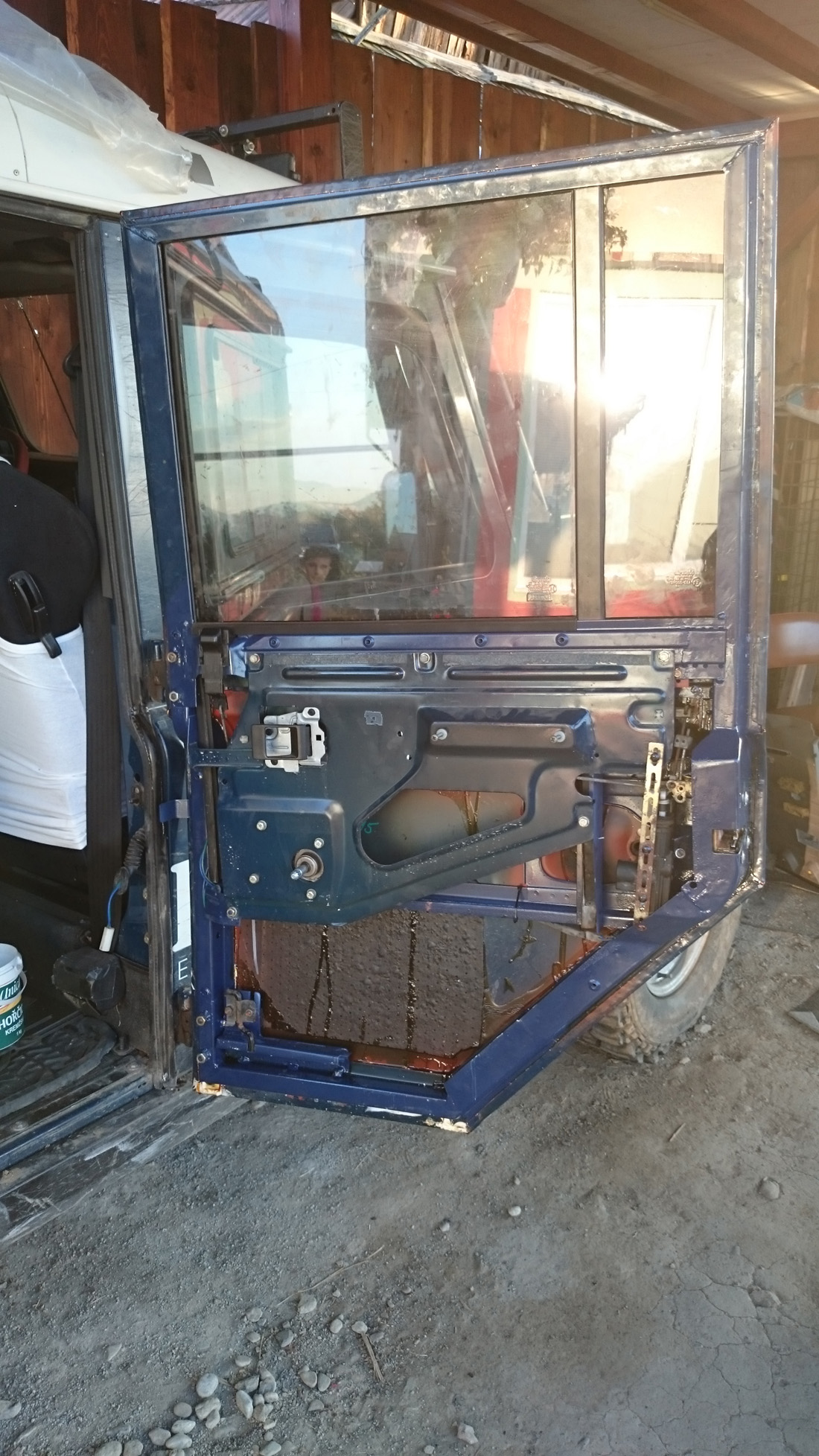

pokračovanie

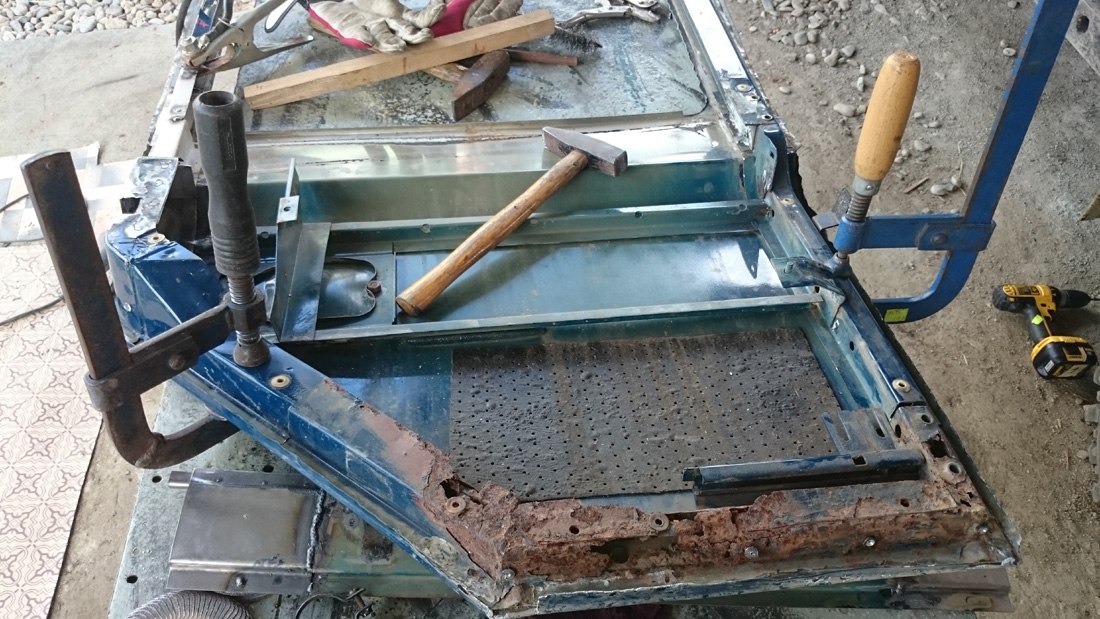

#4 Příspěvek od Eddef » 09 zář 2015 13:05

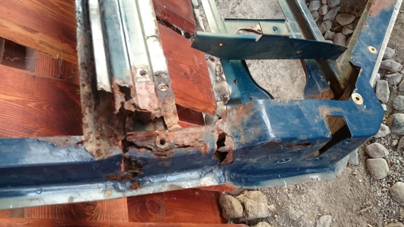

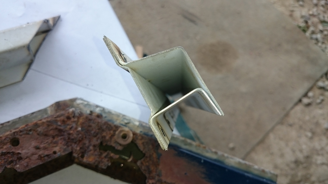

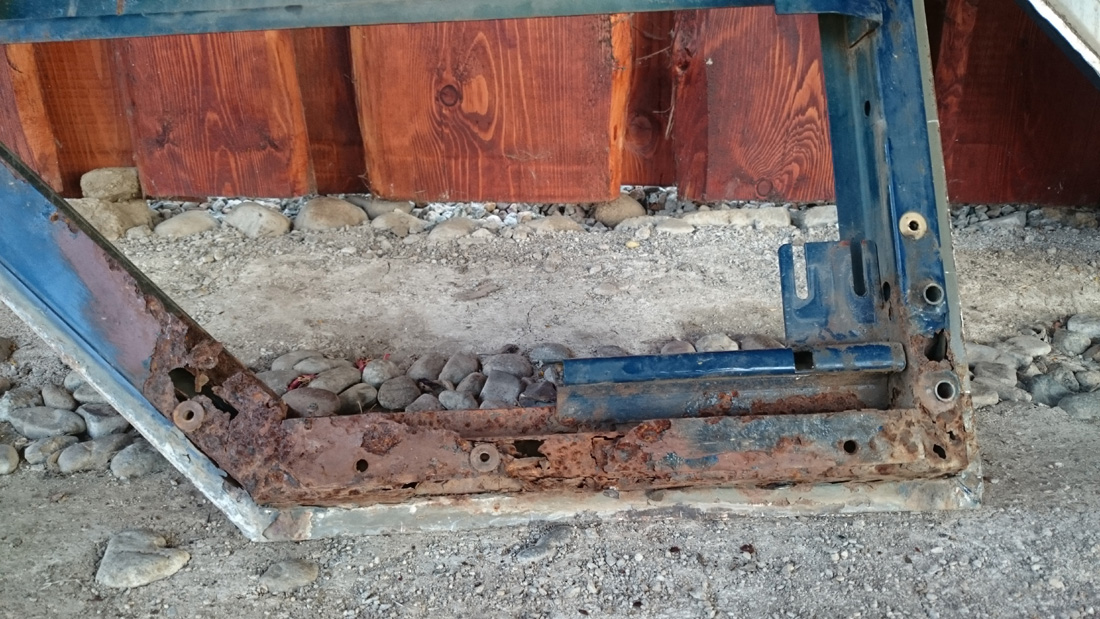

pokračovanie a ďalšie dvere

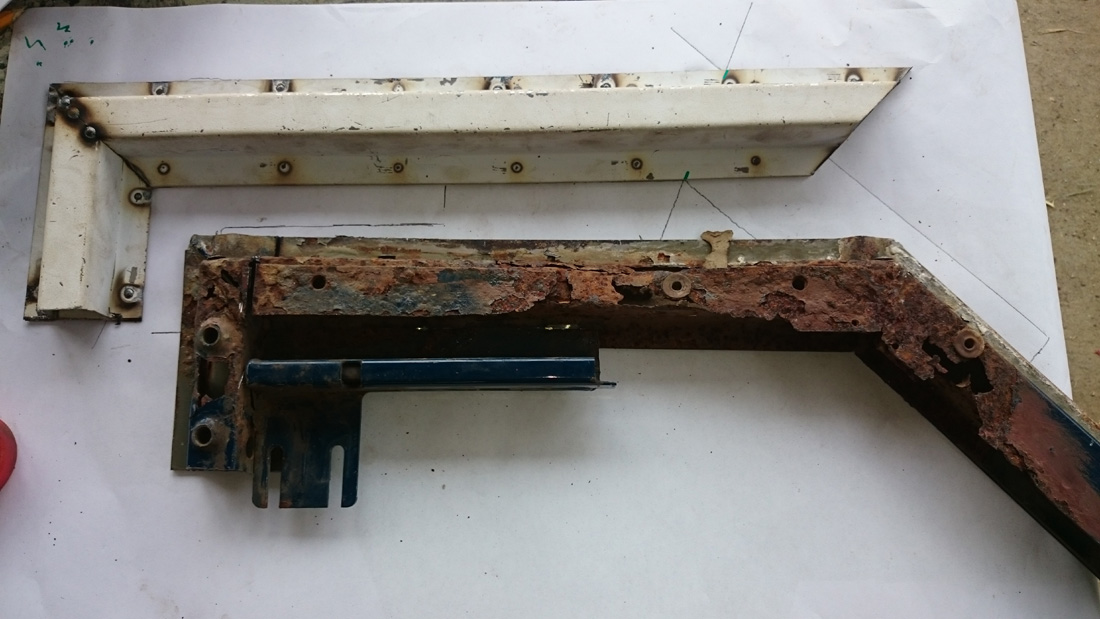

#5 Příspěvek od Eddef » 09 zář 2015 13:07

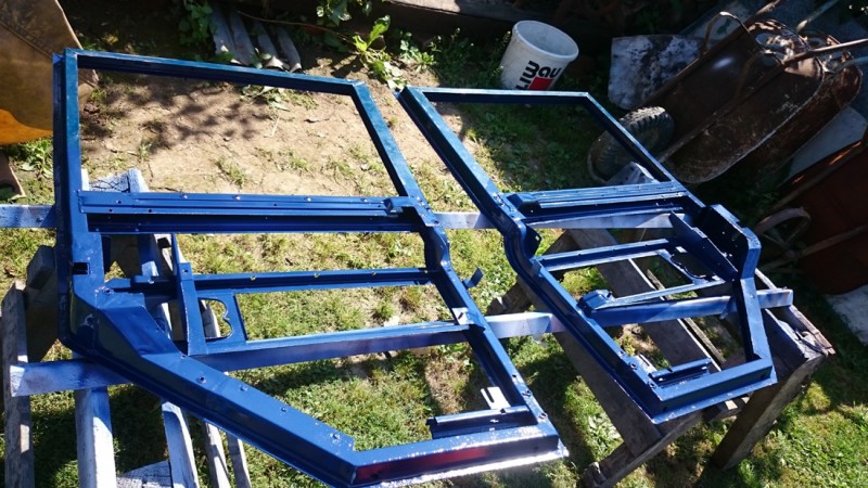

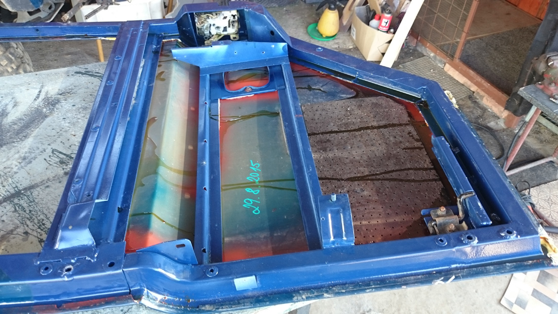

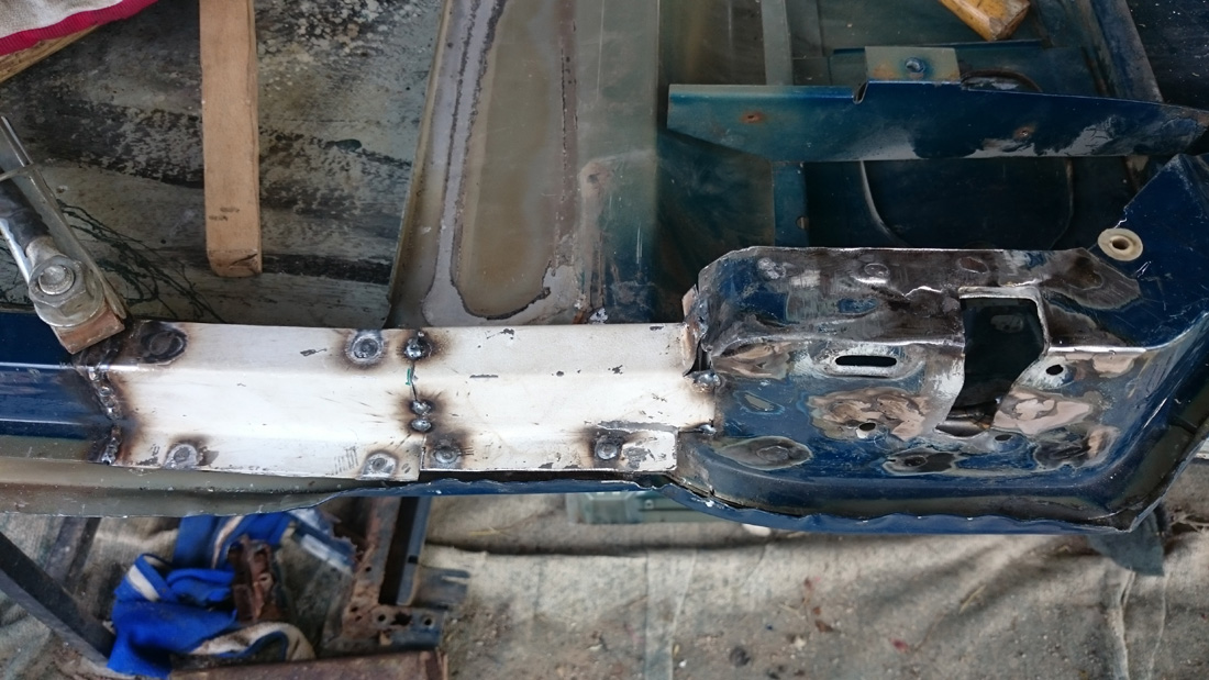

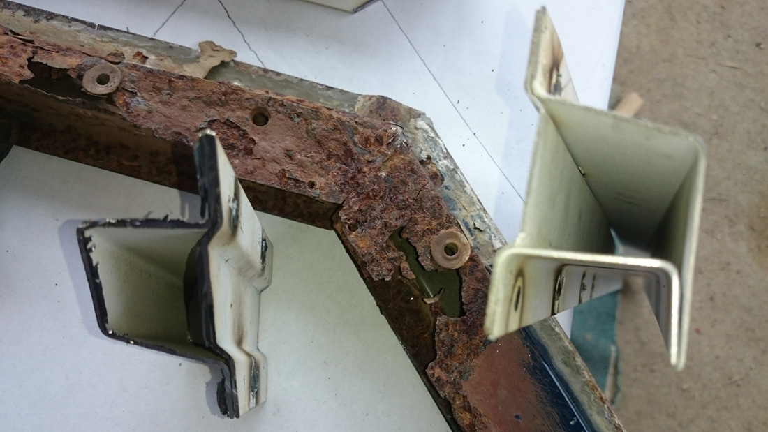

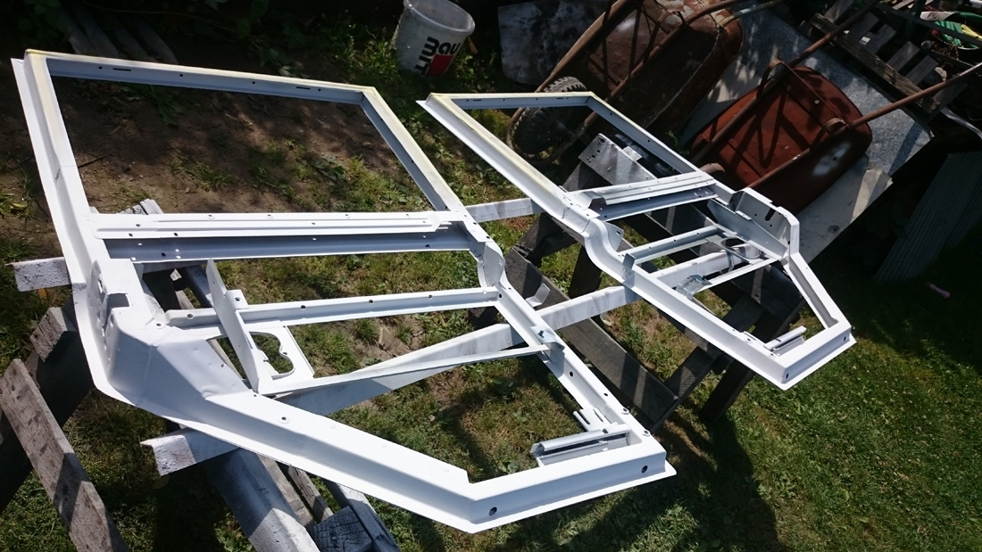

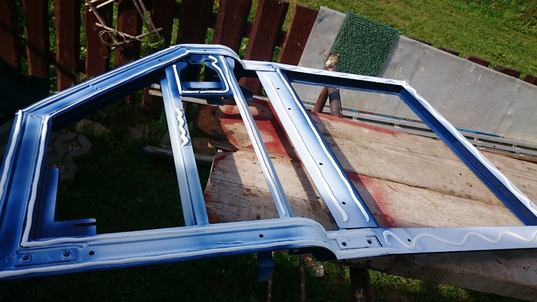

a zas skladačka

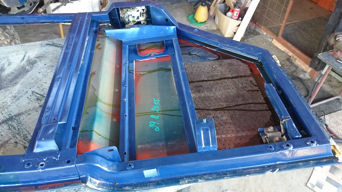

#6 Příspěvek od Eddef » 09 zář 2015 13:10

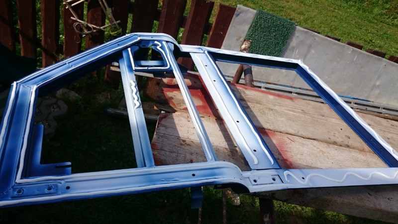

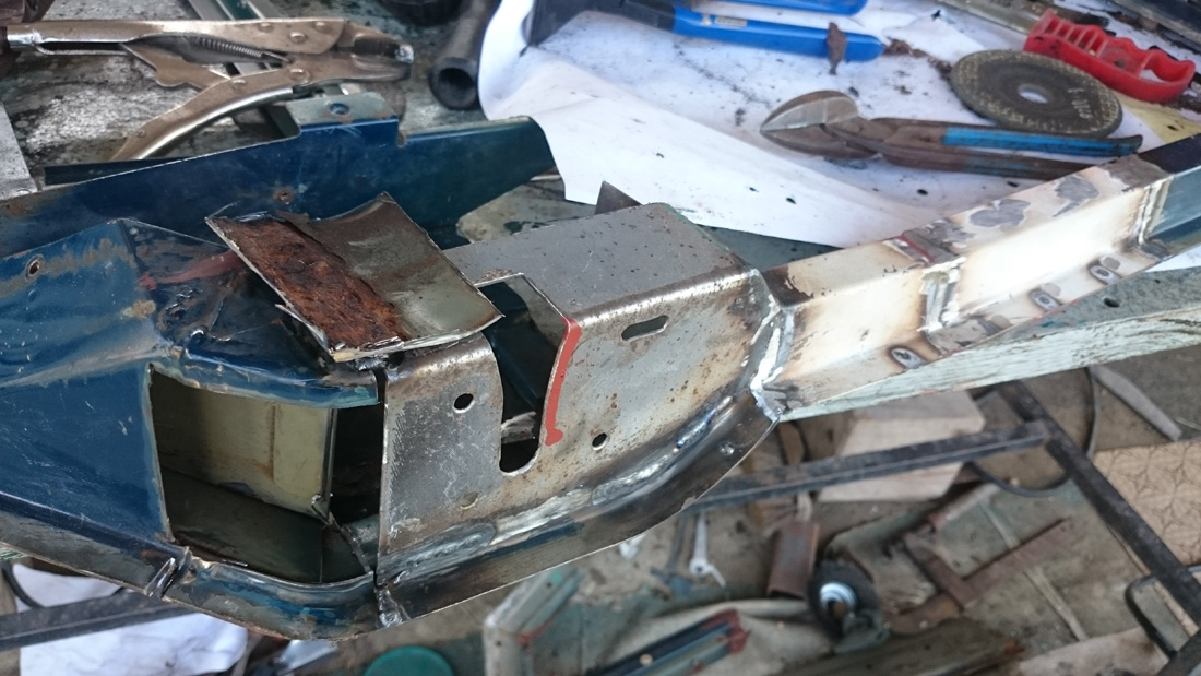

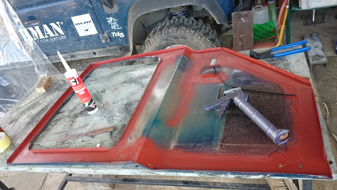

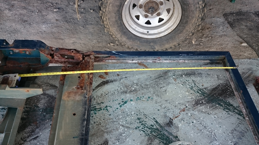

pokracovanie a striekanie
#7 Příspěvek od Eddef » 09 zář 2015 13:13
vosk a potom skladanie

Ono to nie je tak hrozné stačí si dať naohýbať plechy a potom to je skladačka. Niečo vyrobíš doma .Len treba zachovať rozmery. Sú to 4 dni celodennej roboty. :lol:

Eddef, cim si zvaral? Bodova zvaracka, a/alebo CO-čko ?
LRservis.sk Bratislava
Eddef
Příspěvky: 62
Registrován: 14 bře 2010 15:14
auto: LR Defender110SW Td5
Bydliště: Liptovský Mikuláš
#15 Příspěvek od Eddef » 14 zář 2015 23:41
CO2: Kühtreiber KIT 2400 STANDARD
