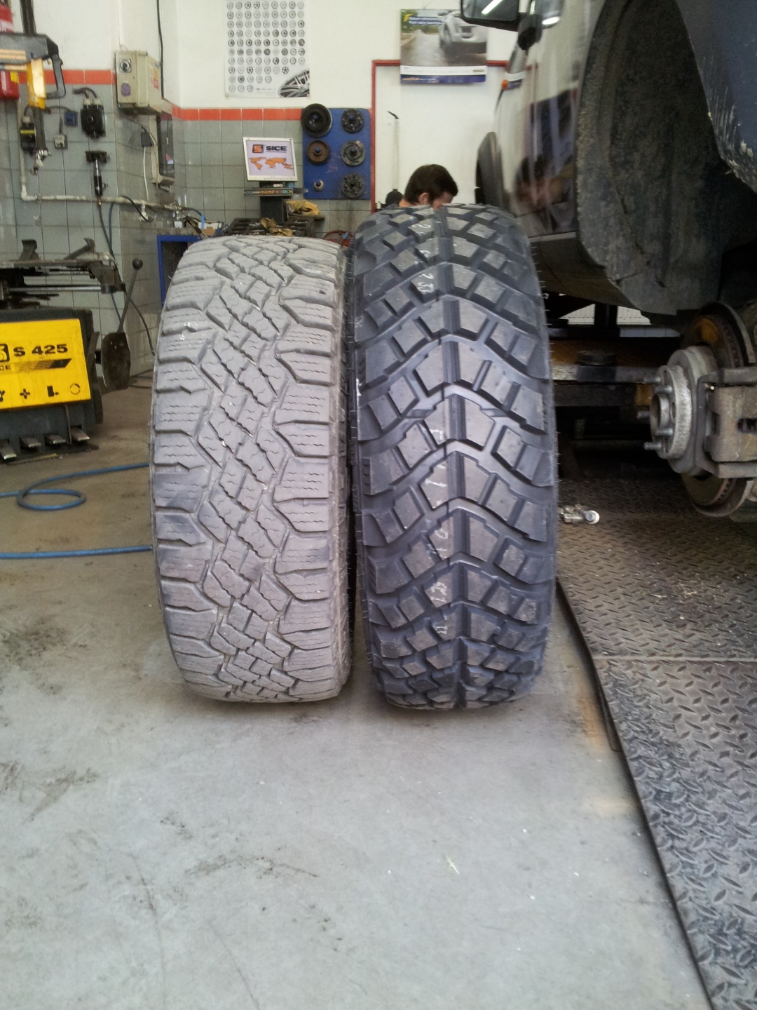

tady je rozdíl ve velikosti 255/55/19 oproti 265/70/17, když jsem to přehazoval

xxx píše: 265/70 R17 taky jezdím a musel jsem zvednout auto. Bez toho se tam snad ani nevejdou :D
Vejdou :ty jeden...: ... ale nesmí se vyfouknout měchy podvozku :Sorry:
xxx
auto: byla D3, teď D4
Bydliště: Severní Morava
Re: Zapsání nových rozměrů pneu do techničáku
#195 Příspěvek od xxx » 11 říj 2015 17:06
RudaK píše:
...měchy se vyfouknout mohou :D ... ale nedá se s tím odjet :chuckle
