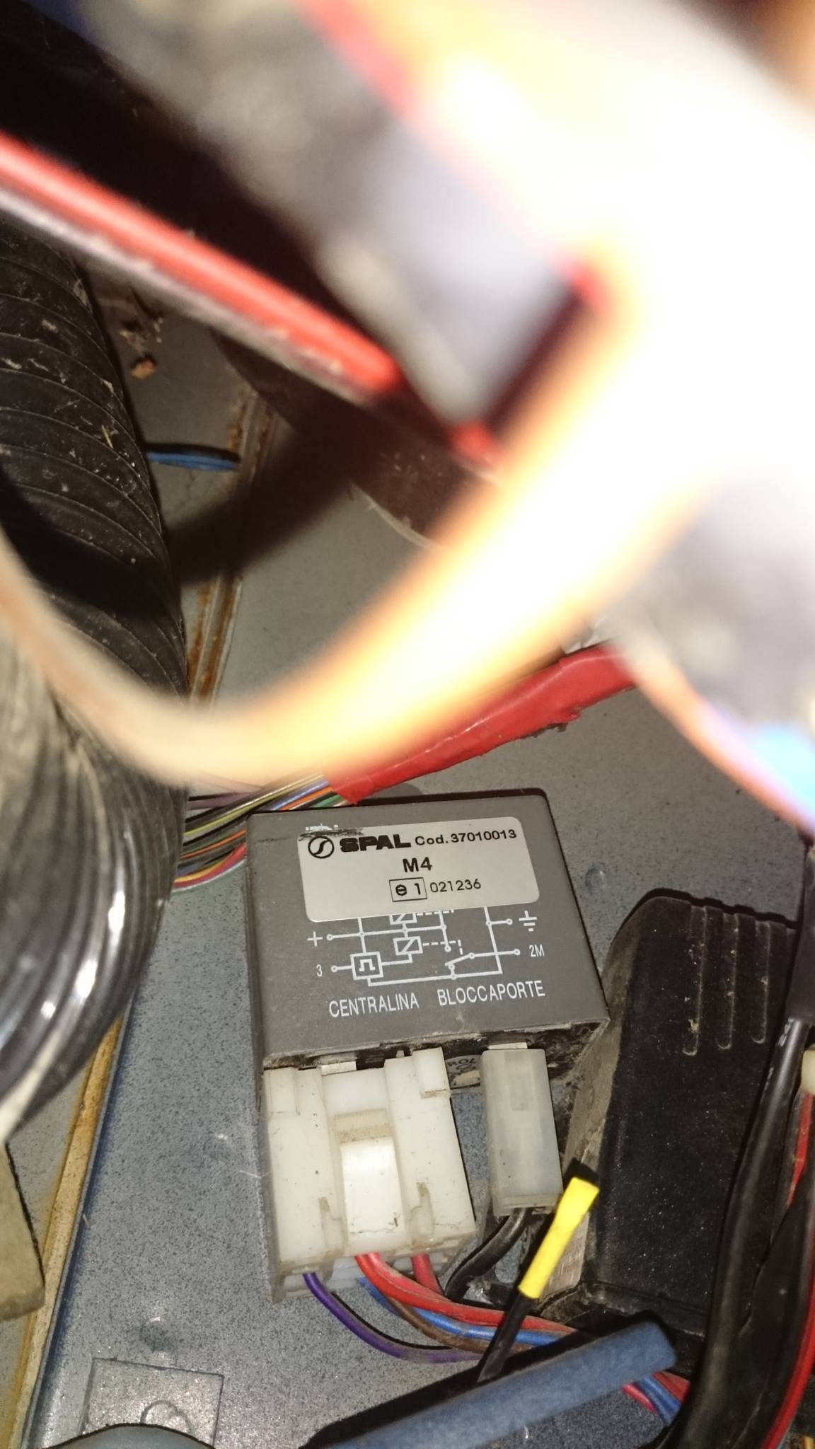

Tak takto ... šparal som sa v aute a našiel som toto ... je to žial na ľavej strane ... na pravej strane som našiel nejaký neznámy modul ale nakoniec to nebolo ono .... aj ked som zistil že toto relé nebude asi original kedže tam nič od ladroveru nevidím .. nachádza sa to nad skupinou relé na lavej strane pri otváraní kapoty
