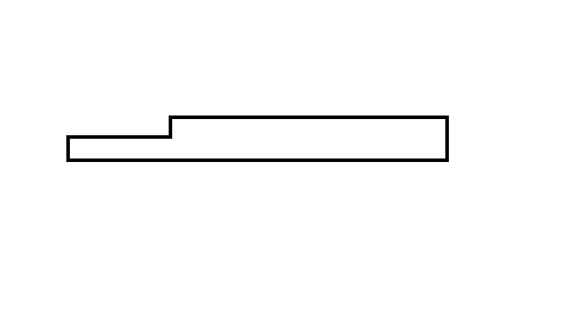

Poněvadž s tím mam zatim hovno zkušenosti poprosil bych aby jste na to koukli.
Myslíte že to bude stačit?
Lano se bude navijet vrchem takže jsem zesílil spojeni té hrazdy z jacklem co drží naviják. Jackl je 25*15*3, Trubka je 25*2, v ukotveni do ramu je pulka profilu uřezana takže horní polovina je přivařena kolmo k ramu a spodek s přesahem asi 3-4 cm, je přivařeny na spodni straně rámu.
Díry na uchyceni navijaku do jacklu nemaj vloženou trubku, zdá se mi to zbytečne,když vlastně jen drží navijak aby se naposunoval do boku, mužu to tak nechát nebo je nutne abych tam dal vzpěru(trubku), proti vymačkání.

#14 Příspěvek od Hanys_a_Kaca » 19 lis 2015 14:37
Jenom střelba od boku: na trubku proti vymačkání bych se vykašlal (jsem línej, nevim jak ty), ale zalepil bych zavit, aby až se to vymačká, abys netratil šroupky a matičky, protože trochu se to vymačká - klsne předpětí v šroubu.

#15 Příspěvek od kupec18 » 19 lis 2015 21:53
Dobrej napad, protože samojistici matičku tam nevměstnam :ty jeden...:

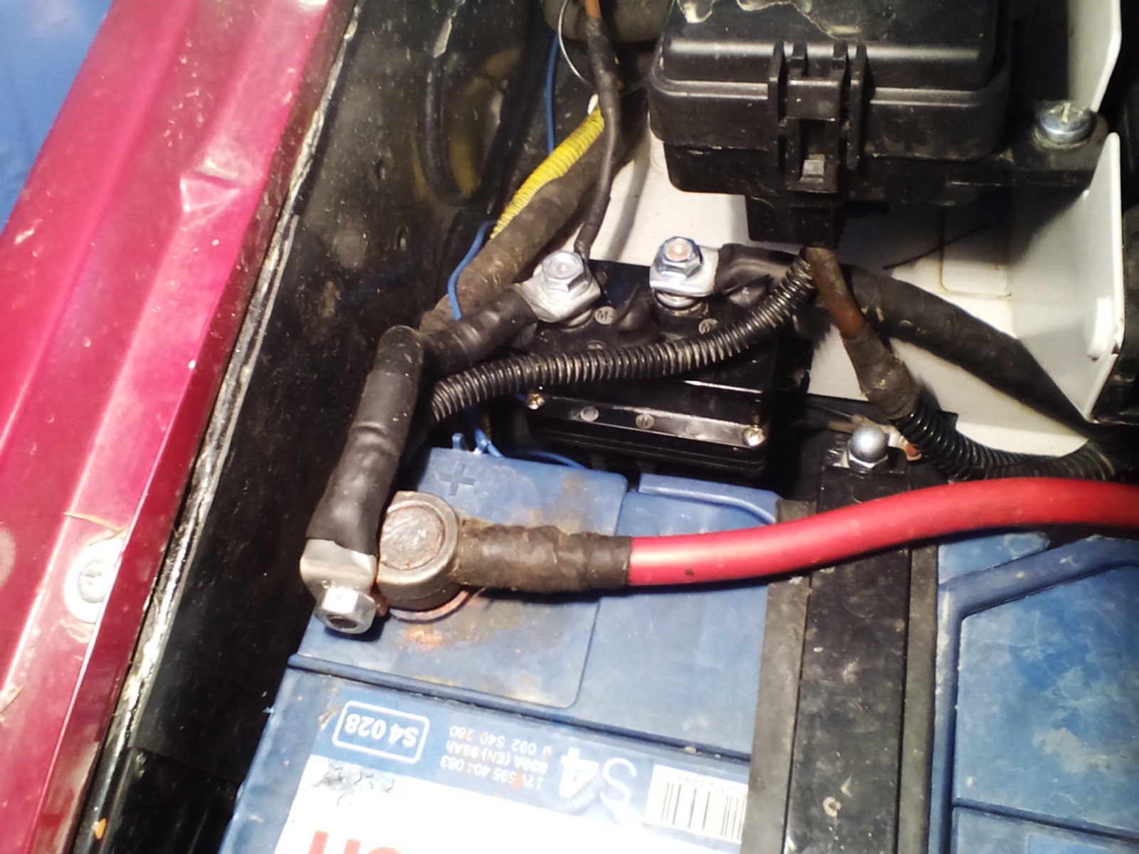

Naviják a hlavně muj držák prošel testem na výbornou.
Zkoušel jsem na louce přitáhnou zabrzděného patrola, proti mojí D1 a nic neprasklo takže pecka.
A at je to tady komplet. Tak jako odpojovač jsem použil náhradní solenoid pro naviják, Který zatím funguje super.
