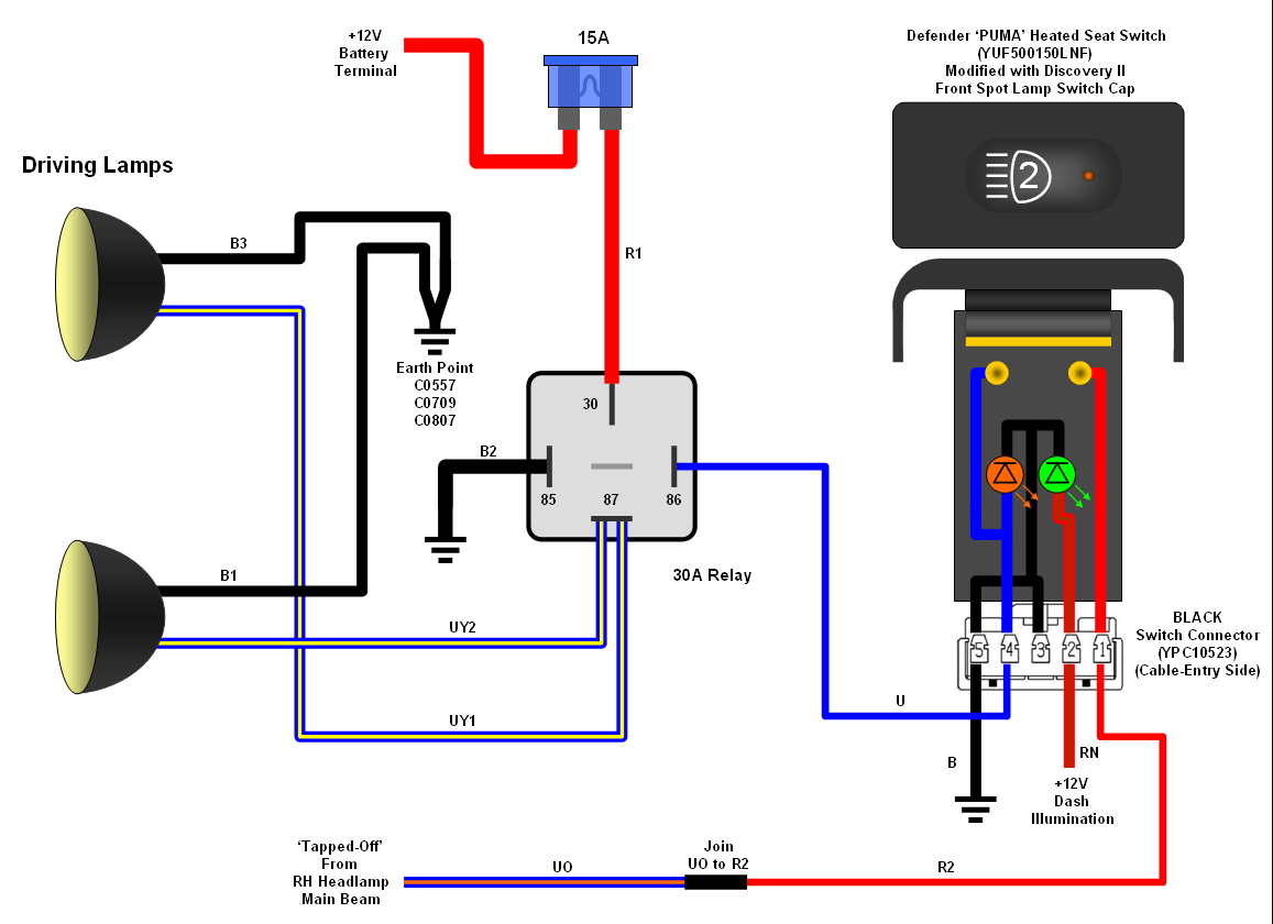

Inak okolo prístrojovky máš zopár blank záslepiek - je to biely polopriesvitný plast streknutý čiernou, takže obrúsiť, šablóna a streknúť a máš symbol, aký chceš, treba len spínač napr. vyhrievania sedadiel a príslušný šteker.
DII Driving Lights Kit - Modified with Relay & Latching Switch_zpsa54b0c8e.jpg
Nech ťa nemýli tvar "fascia" - to je len deklík, sú vzájomne nahraditeľné
V RAVE máš aj prílohy - napr. zapojenie prídavných svetiel, okrem iného tam nájdeš aj voľnú pozíciu na spodku poistkovej skrine v motorovom priestore; ja som si natiahol linku priamo od batérie a osadil novú poistkovú skrinku pod volantom aj s relátkami.
