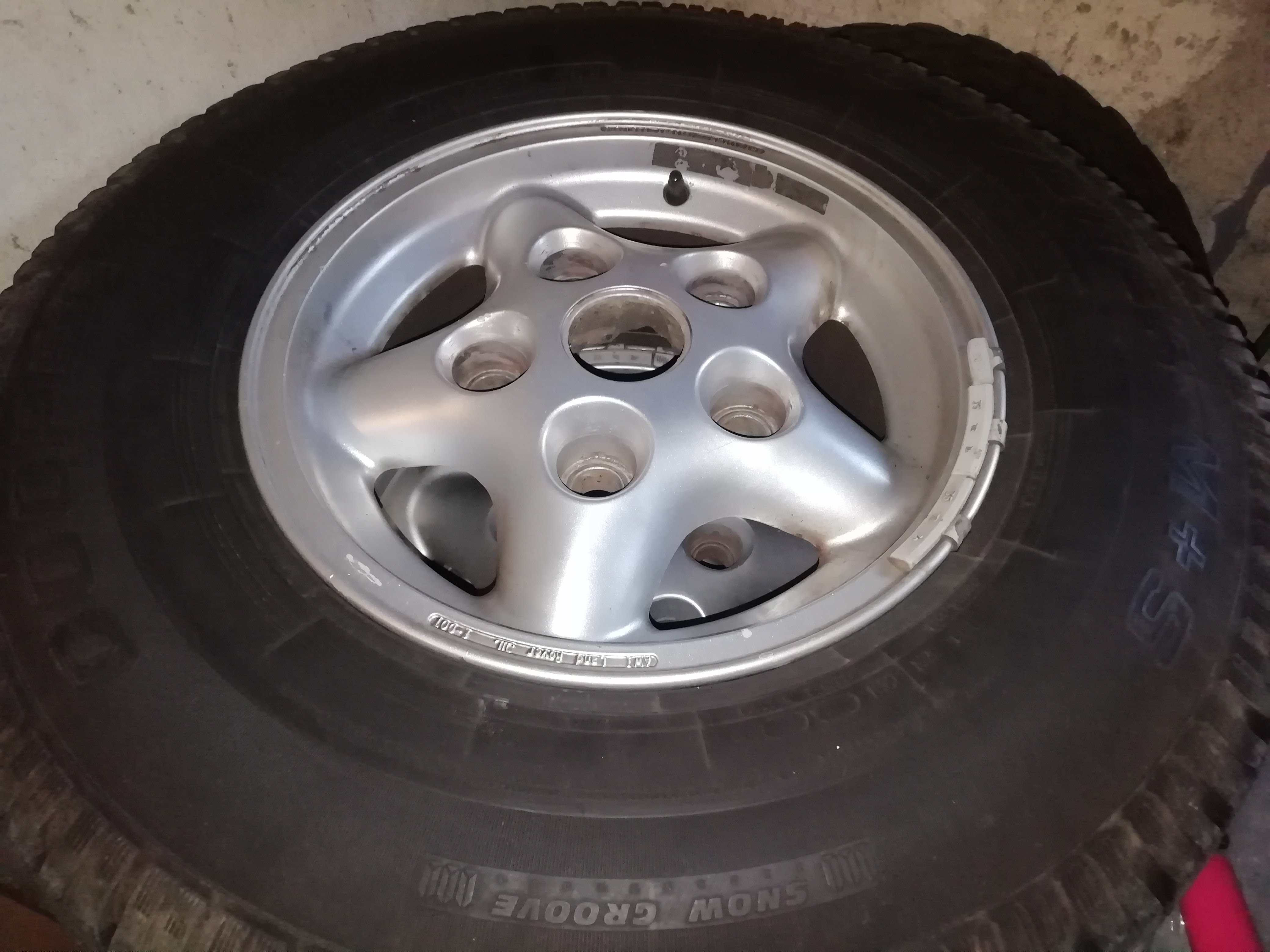

Chci se zeptat jestli mohu dát 235/70/16 zimní, na origo kola pro RRC, auto je RRC rv93.
Děkuji
Děkuji
Re: RANGE ROVER Classic
mužeš,mám je na autě

určitě to bude fungovat dobře, já tento rozměr (235/70/16) uvažuju jako základní diskoškovej a rangieho a disco beru jako sestru s bráchou...

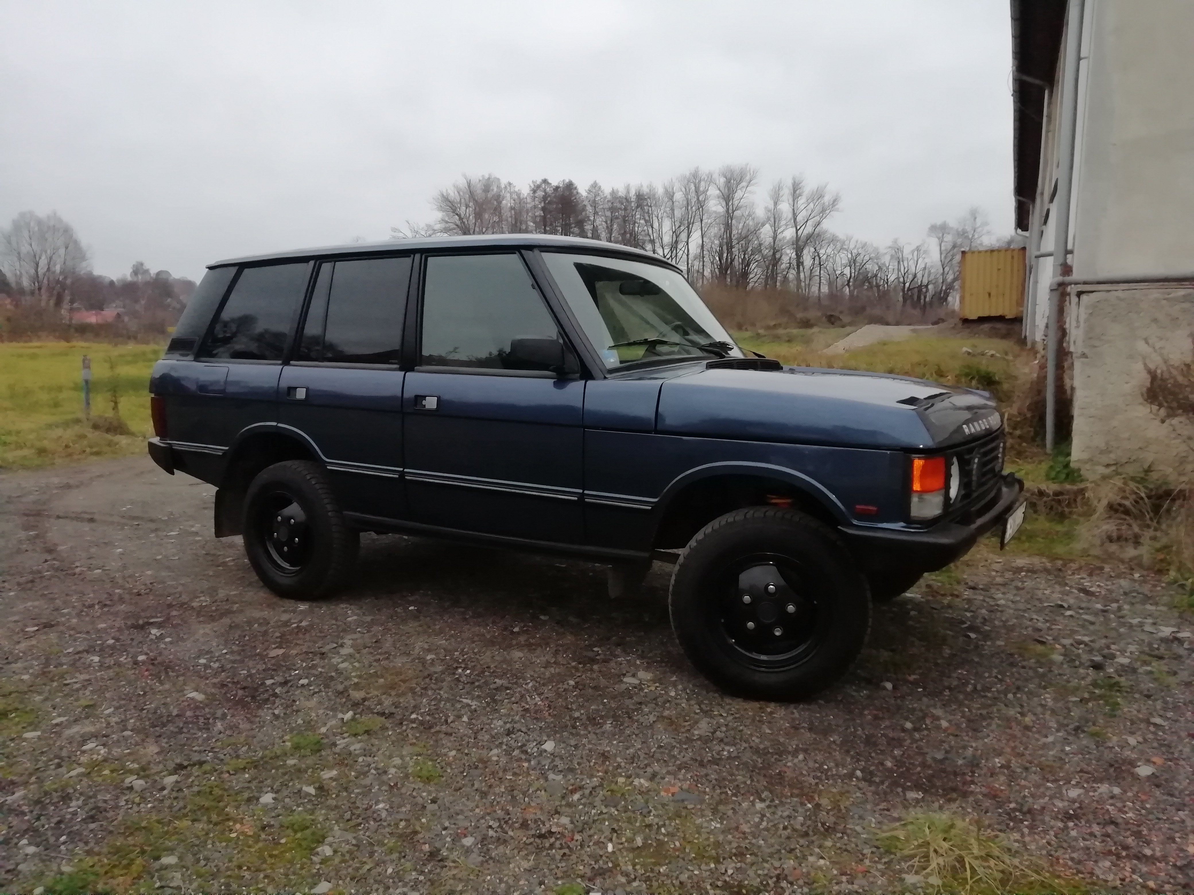

Hledal jsem ale nenasel, nebo jen castecne, ted k otazce, muzu nazout na RRC rv 1994 s liftem 2" 235/85/16? Ja jen abych neco neponicil a neodrbal. Dik moc
