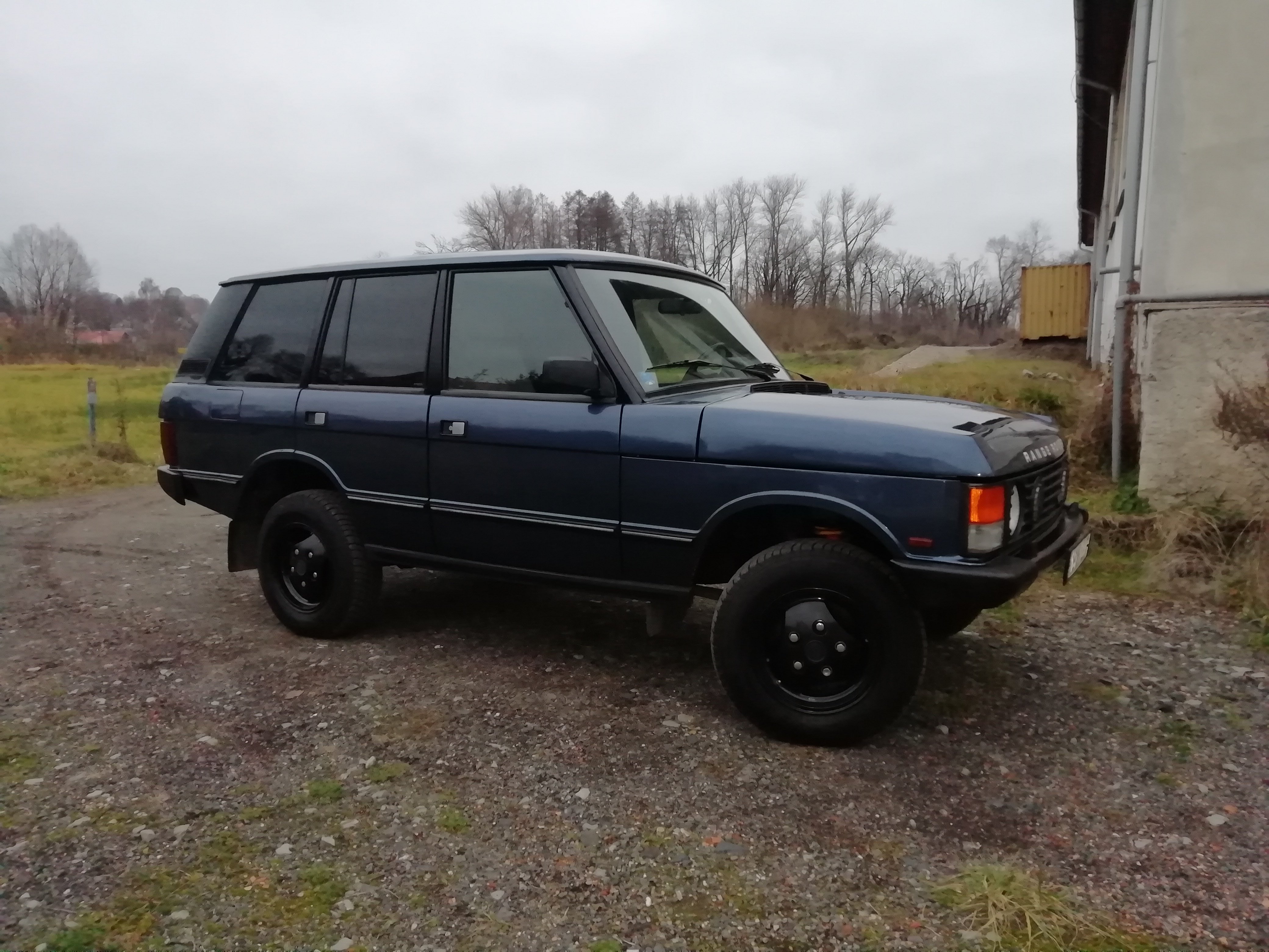

Hledal jsem ale nenasel, nebo jen castecne, ted k otazce, muzu nazout na RRC rv 1994 s liftem 2" 235/85/16? Ja jen abych neco neponicil a neodrbal. Dik moc
