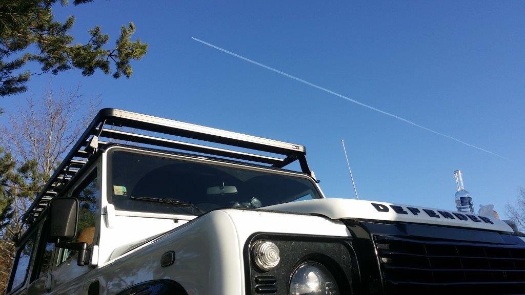

Tak ja mam trosku jine ty svwtla. Objednaval jsem primo z ciny. Zkusim udelat fotku. Prepinaji se tlumene dalkove a tlumene sviti dostatecne pred auto. V porovnani s uplne novyma sklenenyma origo svetlama to sviti lepe na blizsi vzdalenosti a o neco hure na velikou vzdalenost (to kompenzuji pridavnejma HID hellama).
Zasadni problem spatruji ted v zime ze na tom nebude odtavat snih, protoze ty svetla netopek tak jako zarovkovy

kupoval jsem to primo od vyrobce pres facebook holciny ktera jim resi obchod. delaji i LED rampy.
zkusim nekde pohledat jeji mailovku.
