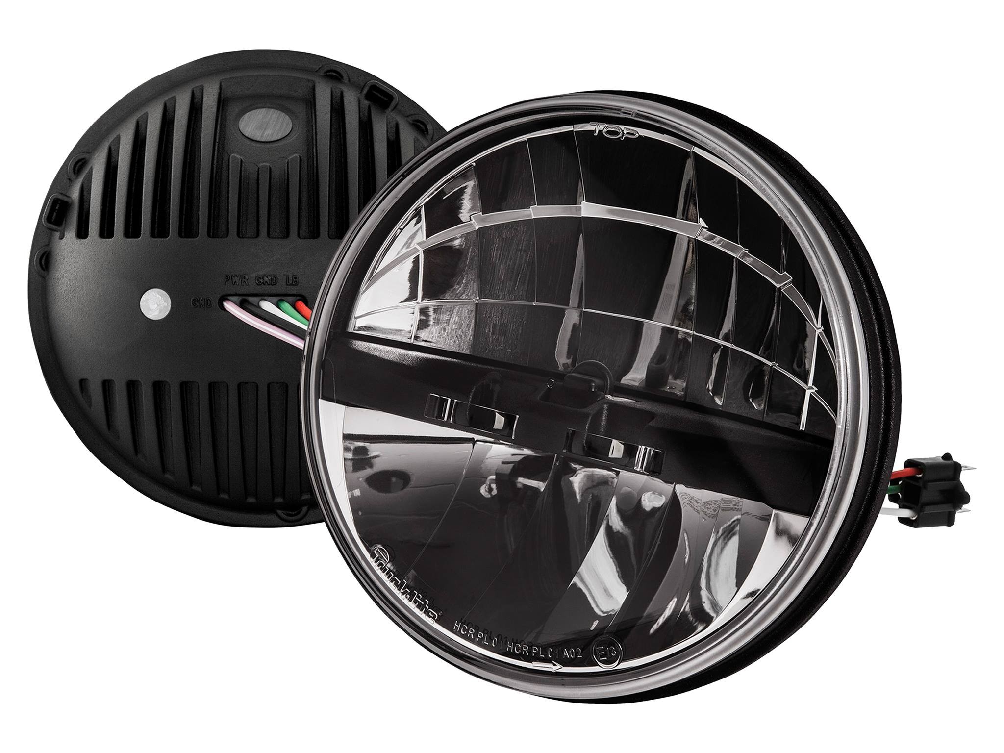

policajti zatial problém nemali, rozdiel je dosť podstatný svieti to super výhodu majú, že pri diaľkových nezhasnú stretávacie. nevýhoda je hlavne v teréne, že svetelný kužel málo osvetluje priestor bezprostredne pred autom v tomto sú klasické žiarovky lepšie.

pravda... hovorím o týchto: http://www.litep4x4.cz/detail/defender/ ... led-svetel

ja mám číre svetlomety a v nich H4 OSRAM Nightbreaker, kabeláž mám štandardnú. otec má LED, ktoré som uvádzal v odkaze vyššie a ten rozdiel je tam stále dosť velký, fotku bohužial nemám, ale aj tak je to najlepšie vidieť naživo

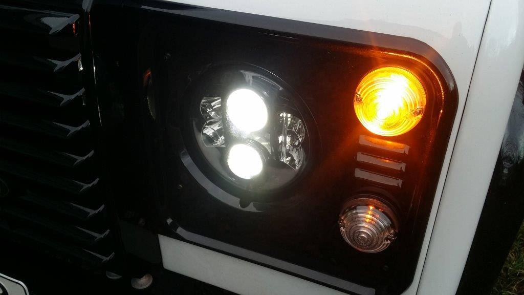

Tak ja mam trosku jine ty svwtla. Objednaval jsem primo z ciny. Zkusim udelat fotku. Prepinaji se tlumene dalkove a tlumene sviti dostatecne pred auto. V porovnani s uplne novyma sklenenyma origo svetlama to sviti lepe na blizsi vzdalenosti a o neco hure na velikou vzdalenost (to kompenzuji pridavnejma HID hellama).
Zasadni problem spatruji ted v zime ze na tom nebude odtavat snih, protoze ty svetla netopek tak jako zarovkovy

Jsi si s tím netopením jistý? Docela by mě zajímalo, jak moc jim to topí dopředu a jako moc dozadu. Že to bude méně je jasné, ale taky potřebujš ohřát menší plochu. A tohle navíc nejsou bludičky, jako se dávají do zadních světel - tam když sněží a je dost zima nestačí ani normální žárovky.

To si docela jistej jsem. Muzes to u mne osahat (pro tebe omerit laserem)

kupoval jsem to primo od vyrobce pres facebook holciny ktera jim resi obchod. delaji i LED rampy.
zkusim nekde pohledat jeji mailovku.

Mně se teda líbí víc ty Trucklity, přijdou mně takový normálnější, vzhledově konzervativnější, ty s těma dvěma kulatýma čočkama jsou takový na Defa dost futuristický, ale to je samozřejmě otázka vkusu, případně peněz... a nebo taky podle toho jak které svítí, ale porovnání netuším.

Praveze na ty s tema cockam jsou recenze vyrazne lepsi. Kdo auto pouziva jako ja na denni jezdeni,na vyhled asi moc koukat nebude.
Jinak se jeste nekdo ptal na rozmer, tak tyhle svetla co maj 7" jsou univrzal na Jeep,Def,H.D. a jiny stroje co pouzivaj 7"system.
