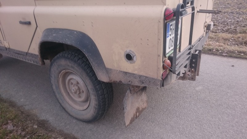

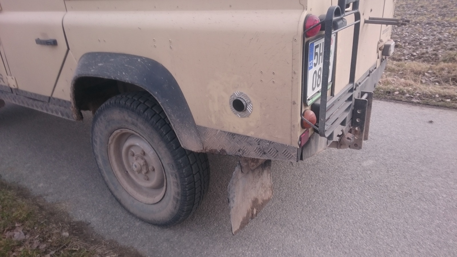

Ahoj dnes jsem udělal novej vejfuk kopie Karel sláma má s tím někdo zkušenosti třeba na STK, nebo jestli se mně to nebude v tom blatníku moc hřát,a co NA TO VLASTNĚ ŘÍKÁTE[emoji106] [emoji107]

Možná by bylo lepší tu trubku trochu zasadit, nebo alespon aby lícovala s blatníkem, obzvlášt když ji máš tak vysoko tak bych ji nenechával čouhat.

A hlavně tu díru v kastli udělat o kus větší, než je průměr trubky. Ono jak se výfuk ohřeje, tak se docela pěkně protáhne a tady se ti opře o kastli. Navíc je už dnes výfuk zavěšenej na gumách, aby se mohl pohybovat oproti rámu, stejně jako se hýbe motor s převodovkou.
Já jsem o tom u D2 taky uvažoval, zvlášť po té, co se mi povedlo výfuk při couvnutí v terénu píchnout do hlíny a smotat, nakonec jsem ho jenom o zhruba 10cm zkrátil, takže končí pod autem a je docela pěkně chráněnej. Na první pohled to vypadá jako originální řešení.

MadTom píše:A hlavně tu díru v kastli udělat o kus větší, než je průměr trubky. Ono jak se výfuk ohřeje, tak se docela pěkně protáhne a tady se ti opře o kastli. Navíc je už dnes výfuk zavěšenej na gumách, aby se mohl pohybovat oproti rámu, stejně jako se hýbe motor s převodovkou.
Výfuk je zavěšen na gumach a blatníku se pohybuje volné je před ním ještě pružný vlnové dám víc foto ale vybrace žádný nejsou,
A ten výfuk plném hlíny a několikrát z ohnutej mě už nebavil tak snad to bude v pohodě

Proto je tak vysoko
