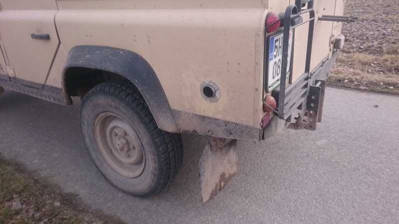

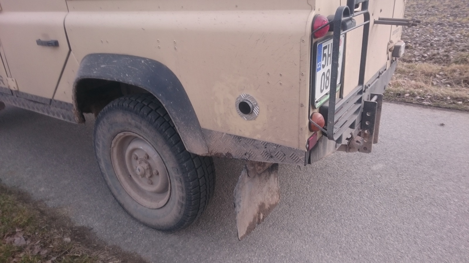

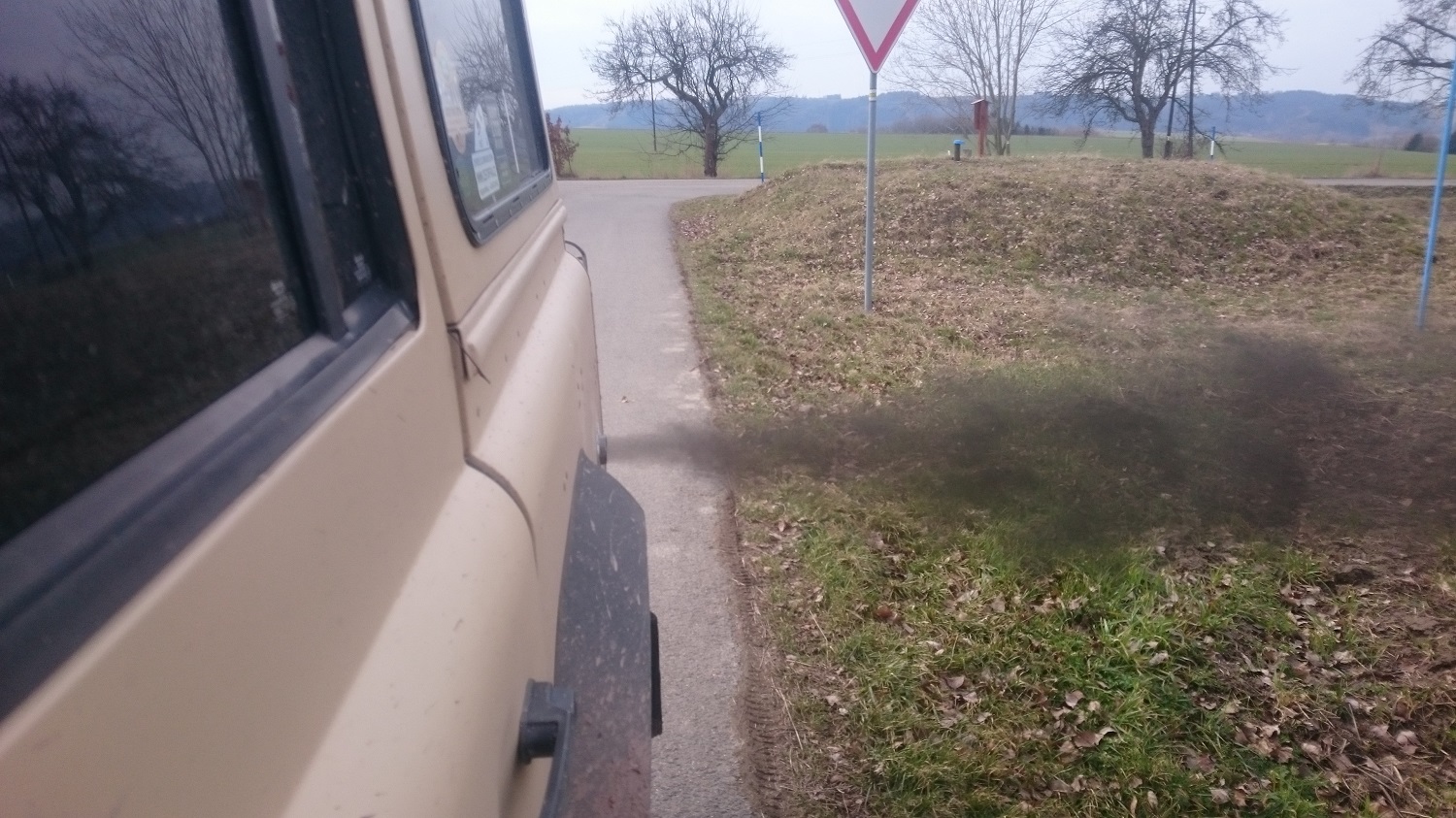

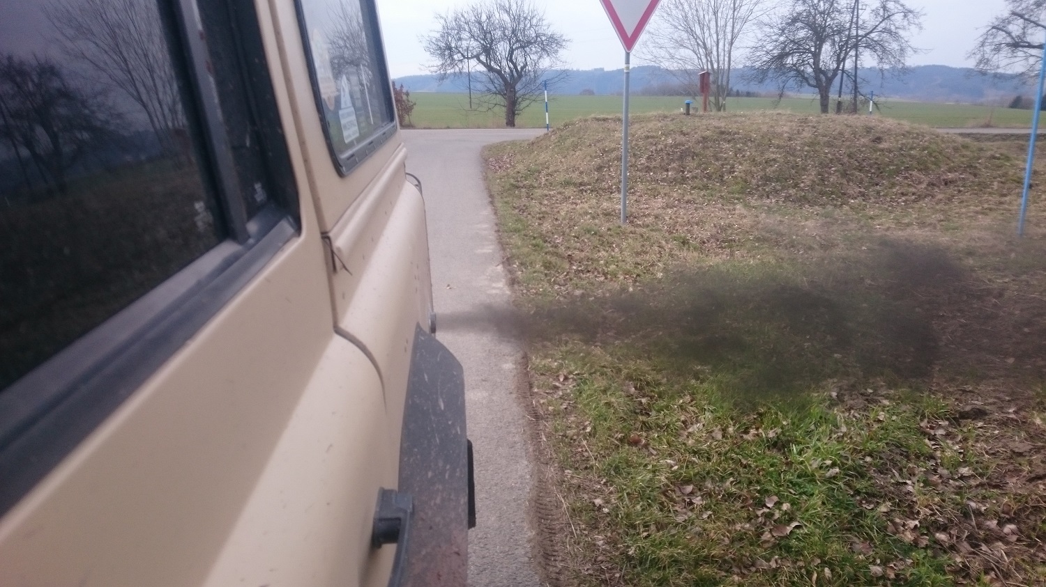

Ahoj dnes jsem udělal novej vejfuk kopie Karel sláma má s tím někdo zkušenosti třeba na STK, nebo jestli se mně to nebude v tom blatníku moc hřát,a co NA TO VLASTNĚ ŘÍKÁTE[emoji106] [emoji107]

Možná by bylo lepší tu trubku trochu zasadit, nebo alespon aby lícovala s blatníkem, obzvlášt když ji máš tak vysoko tak bych ji nenechával čouhat.

A hlavně tu díru v kastli udělat o kus větší, než je průměr trubky. Ono jak se výfuk ohřeje, tak se docela pěkně protáhne a tady se ti opře o kastli. Navíc je už dnes výfuk zavěšenej na gumách, aby se mohl pohybovat oproti rámu, stejně jako se hýbe motor s převodovkou.
Já jsem o tom u D2 taky uvažoval, zvlášť po té, co se mi povedlo výfuk při couvnutí v terénu píchnout do hlíny a smotat, nakonec jsem ho jenom o zhruba 10cm zkrátil, takže končí pod autem a je docela pěkně chráněnej. Na první pohled to vypadá jako originální řešení.

MadTom píše:A hlavně tu díru v kastli udělat o kus větší, než je průměr trubky. Ono jak se výfuk ohřeje, tak se docela pěkně protáhne a tady se ti opře o kastli. Navíc je už dnes výfuk zavěšenej na gumách, aby se mohl pohybovat oproti rámu, stejně jako se hýbe motor s převodovkou.

mě se líbí ta hulící fotka :-D pěkné taky jsem o tom přemýšlel:) ale na stk podle mě budou vyšilovat :D

hok300 píše:mě se líbí ta hulící fotka :-D pěkné taky jsem o tom přemýšlel:) ale na stk podle mě budou vyšilovat :D
Tomuhle říkáš dým,zítra nafotím co umí Discovery.

:D někdy i já mám dny kdy defik vypouští nepropustny dým: D

toto nieje dym, ja uz musim do dvora predkom kedze mam tiez vyvod bokom a zasral som uz vsetko poceste :Ja blb:
Výfuk je zavěšen na gumach a blatníku se pohybuje volné je před ním ještě pružný vlnové dám víc foto ale vybrace žádný nejsou,
A ten výfuk plném hlíny a několikrát z ohnutej mě už nebavil tak snad to bude v pohodě

taky jsem si při couvání výfuk ulomil.. a tak udělal vývod bokem :-) každopádně tu díru bych zvětšil

už je vidět, jak ten výfuk nejni úplně uprostřed a dřív byl. člověk párkrát někde zapadne a pověsí to a už je to jinak... Právě kvůli tomu to chce tu díru větši, ať to potom nerezonuje o blatník nebo ho to namačká
