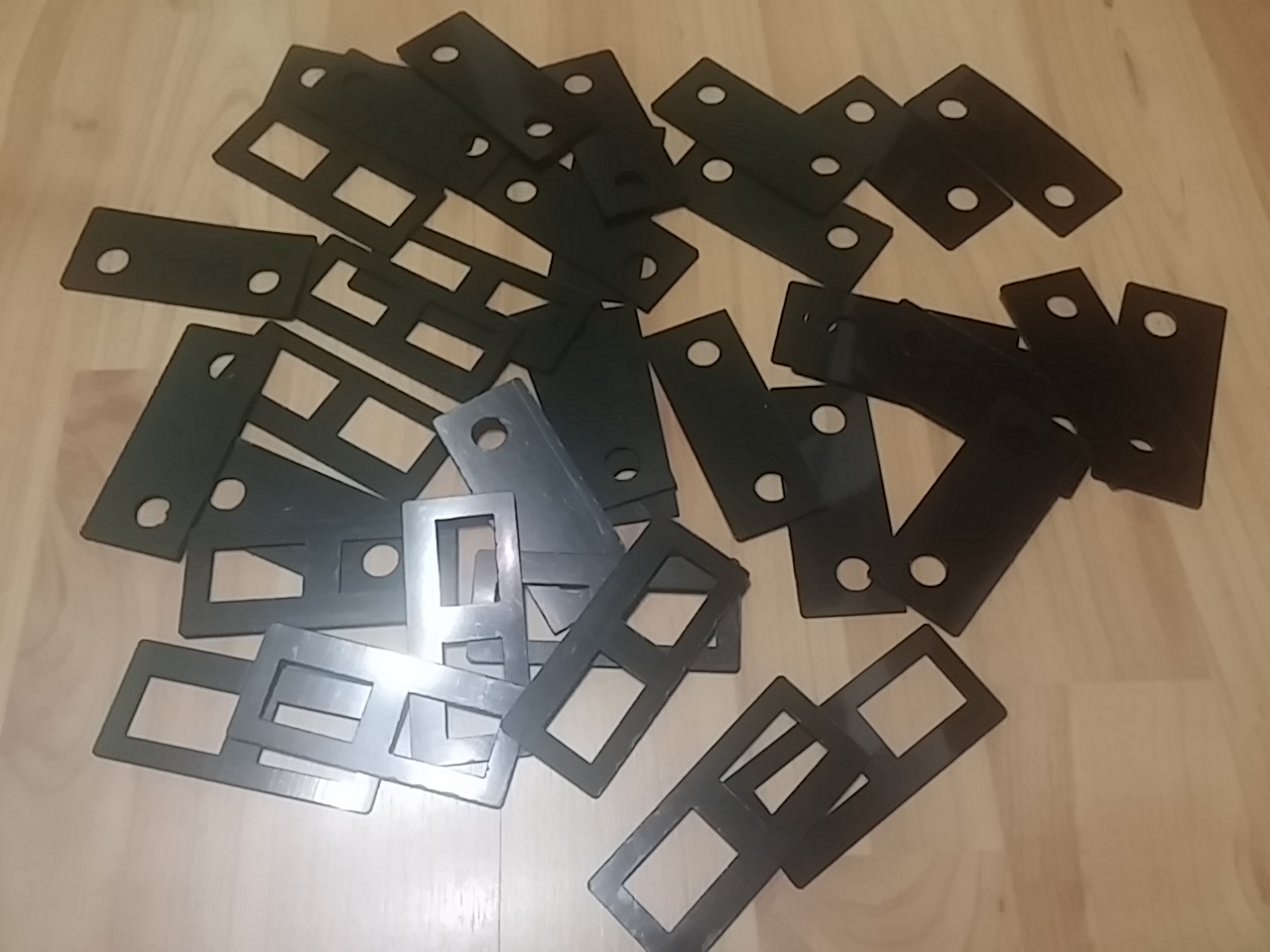

Tak už máme aj podložky

Momentálně jsou sundané z auta na kterém se zkoušely,půjdou do laku a pak se hodí na auto pro které jsou určené.Tak pak nafotím.Ale vypadají v podstatě stejně na autě jak ostatní hliníky.Myslím,že když je Martin nafotí v celé sadě,bude vidět víc.Nesporná výhoda,že se dají krásně rozebrat před stříkáním a pak složit.Veškeré vložky vyměnitelné.A při opětovném a opětovném skládání jsem nezaznamenal,že by tím vznikla nějaká vůle.Na druhou stranu jsem byl skeptický,když jsem po prvním rozebrání viděl ten plast,ale po trochu otestování asi není plast jako plast.Jemná ryha v hliníku od plastové podložky mně přesvědčila.Ty futra jsou prý samomazné,oska chirirgická nerez,tak by to mohlo sloužit dobře.Samozřejmně ,že origo tvarům se nevyrovnají"líbí se mi staré víc,nějak tak patří k tomu autu",ale zas vzhledem k nepřesnosti celého vozu"spáry,dveře,atd" s těmito hliníkovými jde krásně uhýbat do stran a nepřesnosti dolaďovat.Samozřejmně nějaké testování otevírání dveří v garáži se nevyrovná běžným podmínkám při užívání,ale já chtěl Martinovi dokázat,že ten plast je naho...,aže by bylo lepší to udělat kov na kov,ale přesvědčil mně,vymyslel to dobře.V terénu jsem to měl na starém vydrkotaném defikovi chvíli a taky to vydrželo.Nějaký těžký off by nevydrželo auto"neurážím majitele tohoto skvělého vozu
" .Vše vyzkouší čas.Plastové podložky udělal taky pěkně,jsou stejně tvrdé jak origo,dokonce podložky mezi panty a bulkheadem udělal tak ,že jedna vyrovná sponky a druhá to překryje a nejde vidět skrz.A hlavně,hlavně to nedeformuje plast jak u origo.Vzhledem k tomu ,že ty panty třikrát předělával,tak si myslím,že to má vychytaný.Jediné co by mohlo být slabým místem je materiál z kterého jsou vyrobené,není to železo jak origo pant,to nedokážu posoudit.Teď mně napadá,že bych tohle mohl taky vyzkoušet,upnu jeden starý zkušební kus do svěráku v různých pozicích a dám mu pár ran,jestli dřív praskne,nebo se zdeformuje
