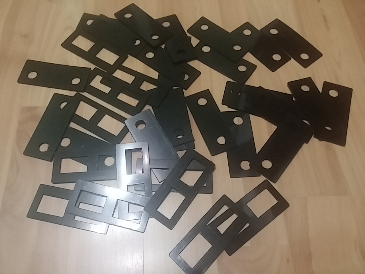

Tak už máme aj podložky

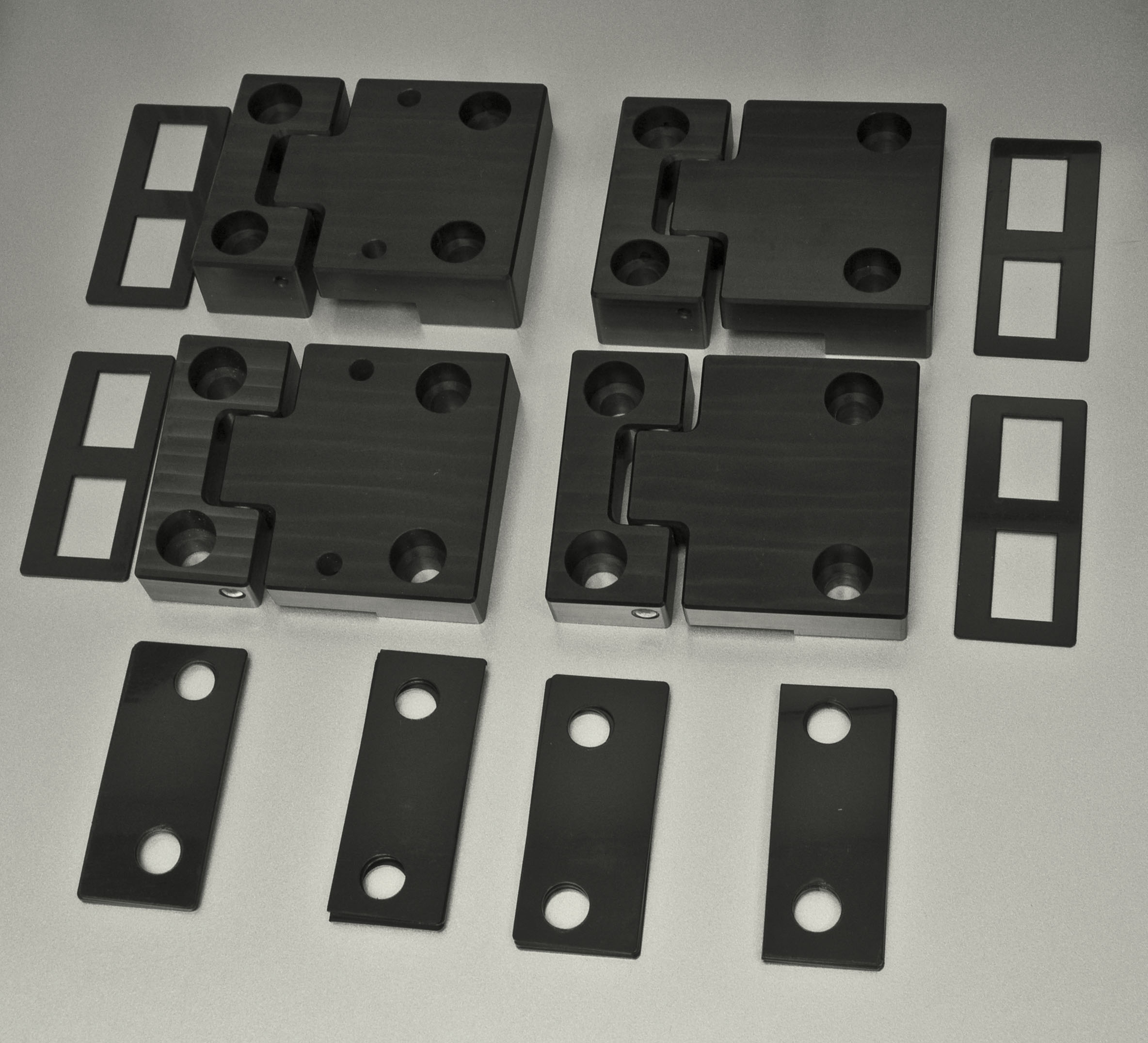

Tak uz by sme mohli mat aj nejaku fotku celej sady. :mrgreen:

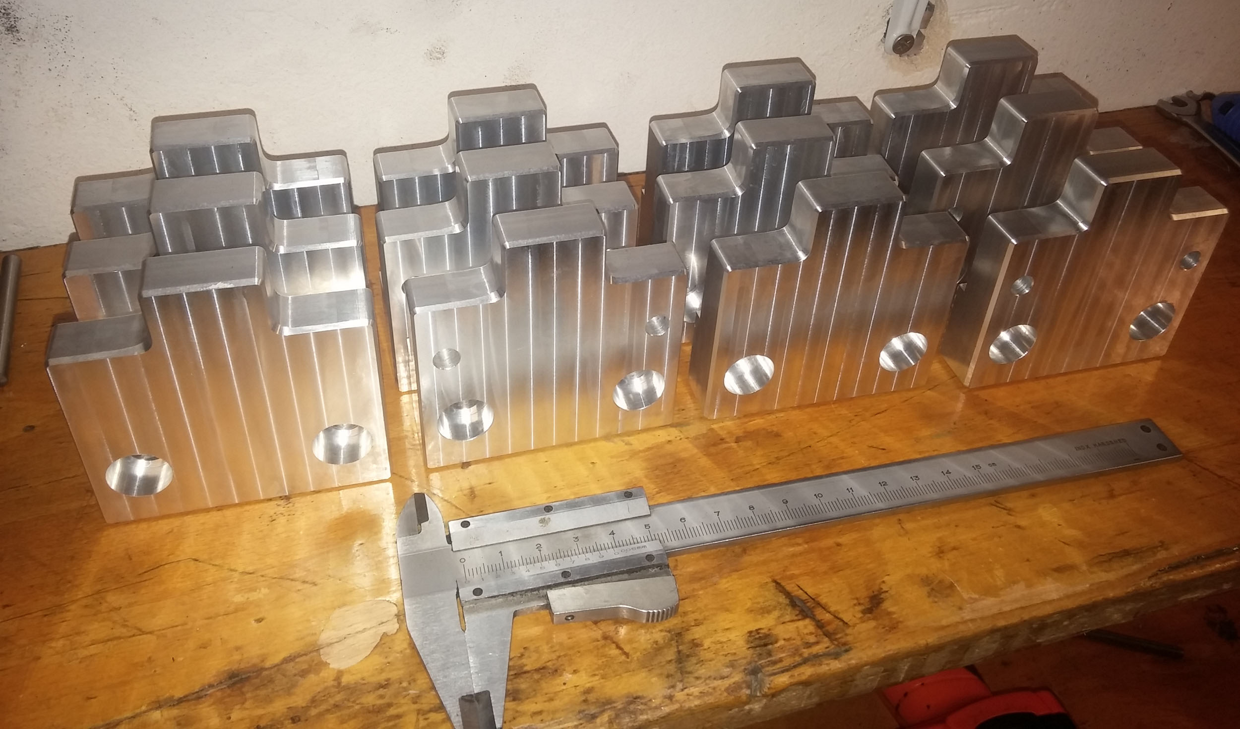

Vývoj je ukončený. Musím poďakovať mikihranovy za jeho fakt precízne testy, klobúk dole. Urobil 3500 otváracích cyklov. Jazdil v teréne ešte aj z nezabuchnutými dverami a podla jeho slov je opotrebenie a vzniknuté vôle minimálne. AK má niekto záujem napíšte mi správu.

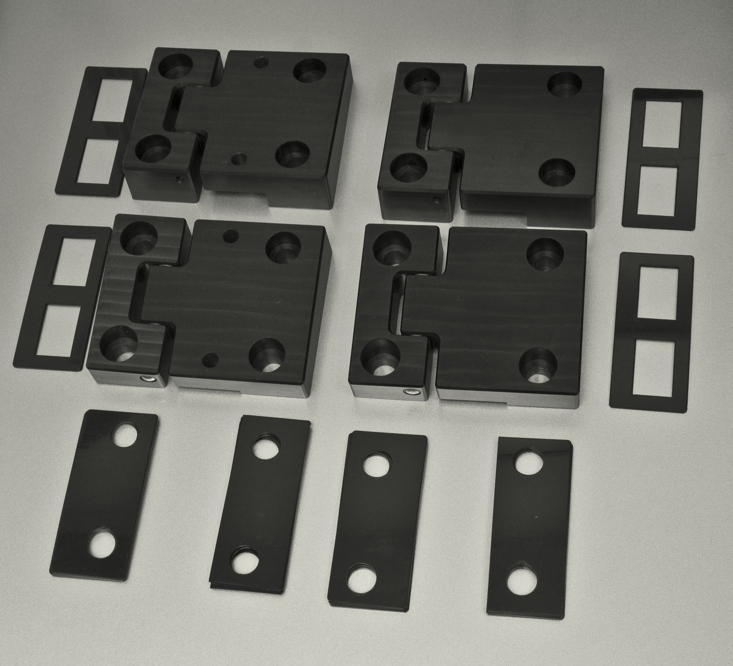

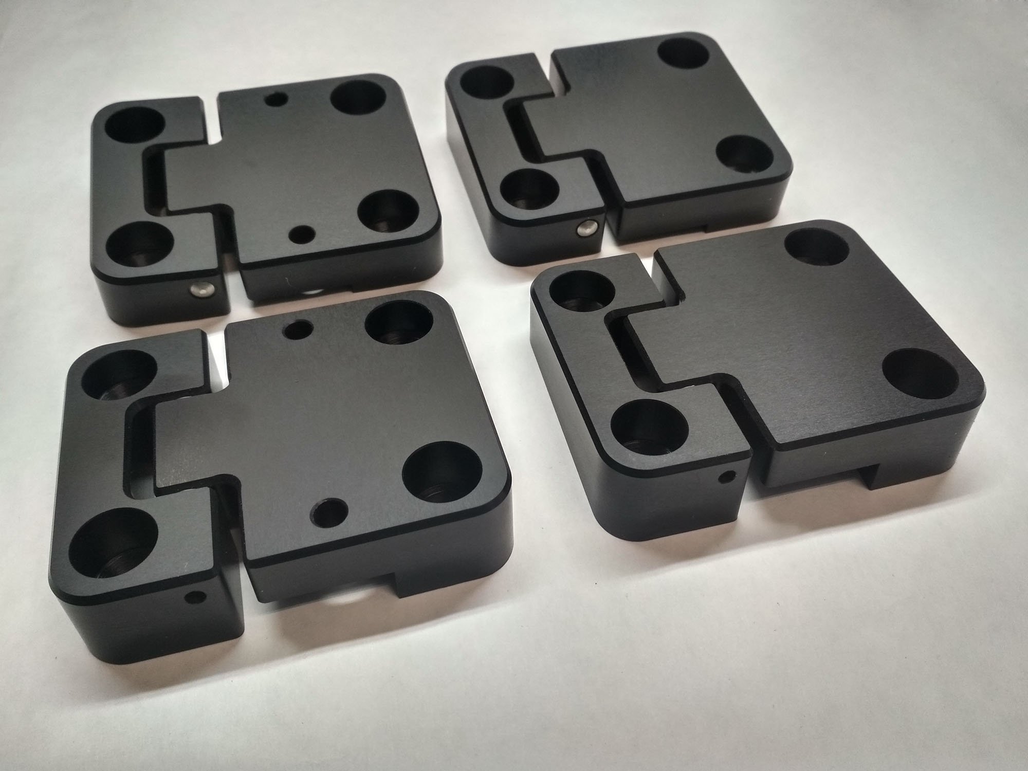

celá sada v čiernom eloxe, skrutky sú na ceste :)

Krásná práce :yes .

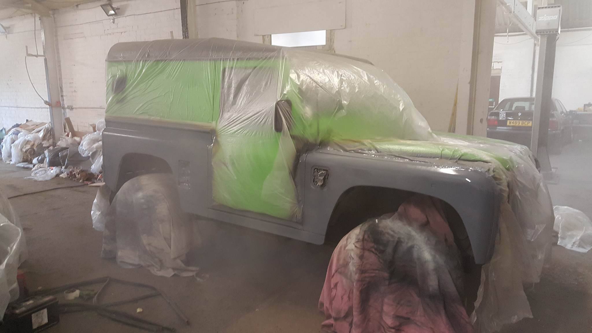

Som rád že sa môžem podielať na vašich renováciach. Tu je jedna parádna renovácia z anglicka, ktorá čaká na moje panty :)
