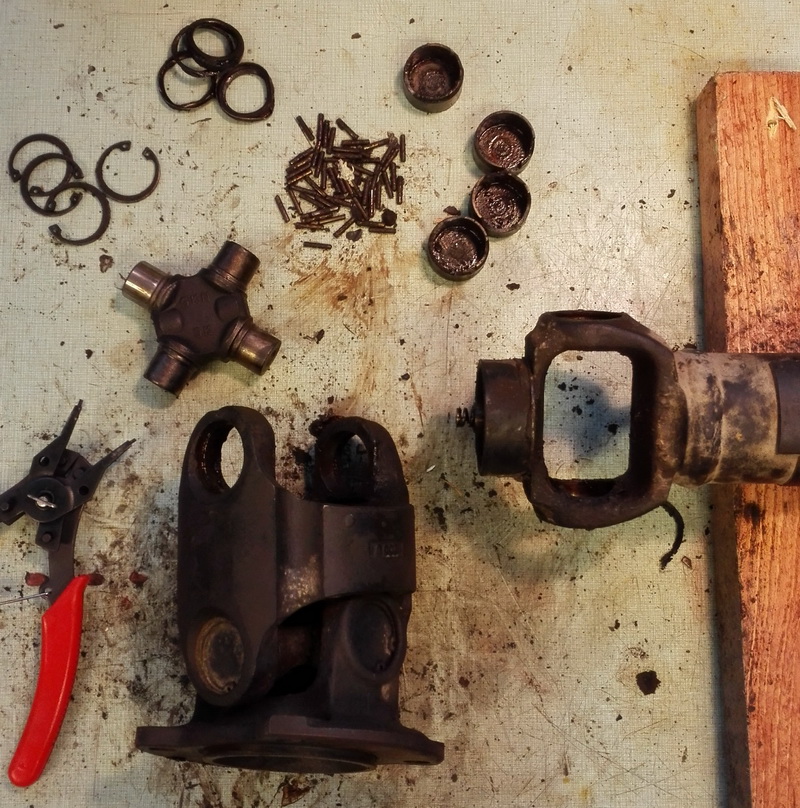

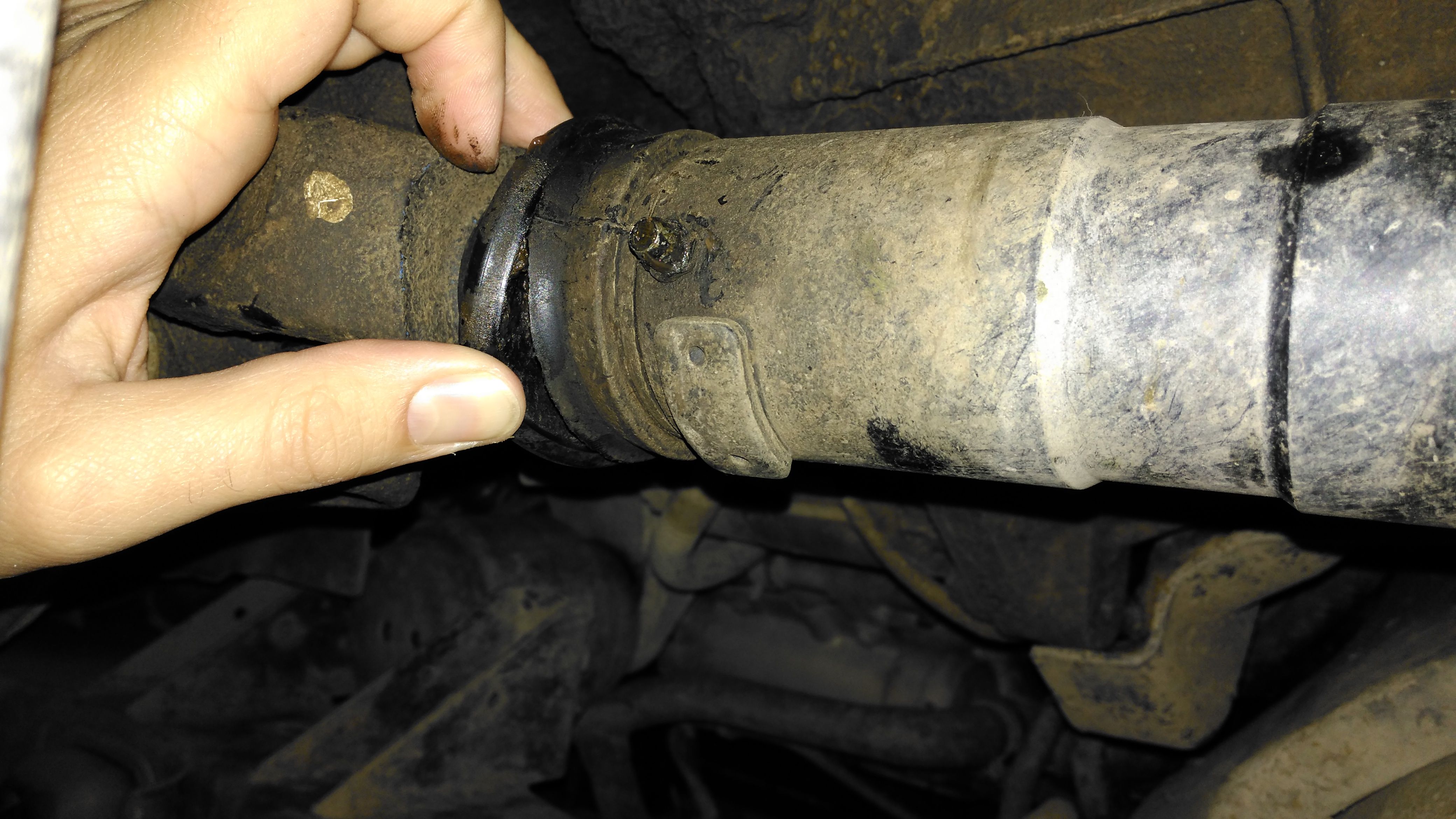

Postretla ma nemila udalost uzivatela D2 s prednym kardanom. Silne kvicanie pri zabere v malej rychlosti v rytme otacania kolies mi napovedalo ze dole nieje nieco v poriadku. Predtucha vadneho kardanu sa potvrdila. Pri beznom ohmatani v jame po jazde horuce a vola na vsetky strany jak hovado. Vadny kriz. Predny kardan von. Zatial jazdim po meste s uzaverou stredoveho difu na zadny nahon. Kriz objednany. Pozor na ihlicky zo stredoveho loziska ktore maju snahu po rozobrati kardanu vypadnut na stol. Mal som ich 6 a pinzetou ich treba vratit. Pisem to preto keby to niekto robil aby to mal lahsie. Dam vediet ako to dopadlo. Neviem ci je to tym 2" liftom co som pred 3 rokmi robil alebo tym ze krize v prednom dvojkardane nemali maznice. Aktualne foto...

nas to s Balu postretlo tiez v novembri minuleho roku. no a kedze sme dvojicky tak oboch takmer na den rovnako. tiez po 2" lifte asi tak 2 roky. tusim ze na tom dvojkrizi tiez neboli maznice. nove krize od GKN zevraj heavy duty s maznicami, tak uvidime. inak menil som aj to stredove lozisko.

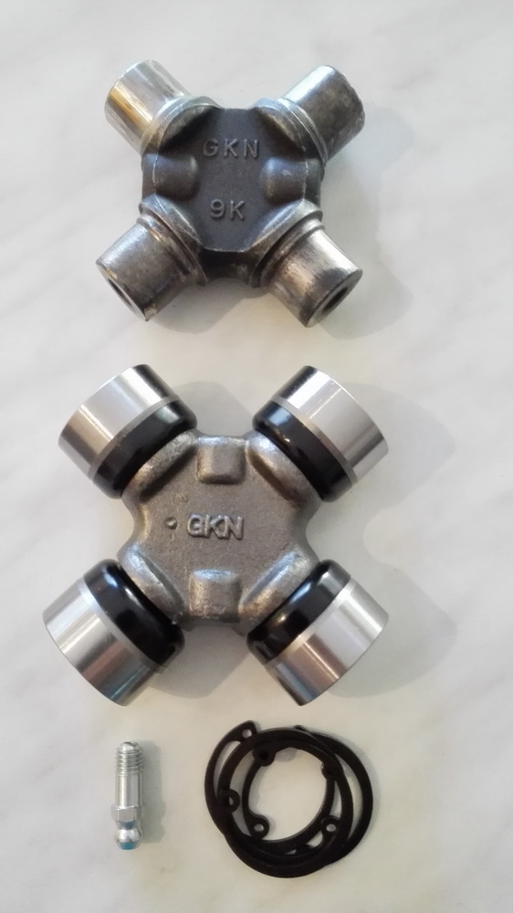

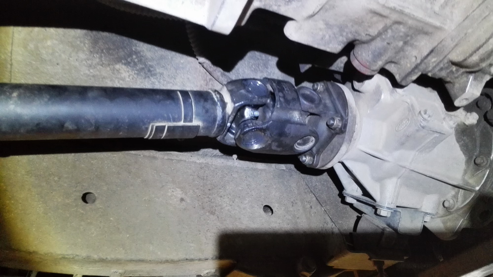

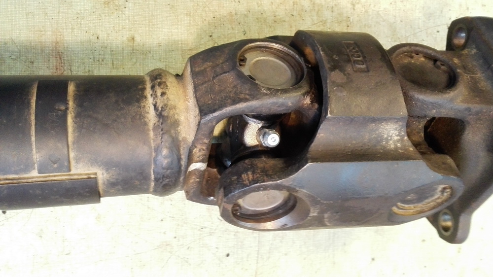

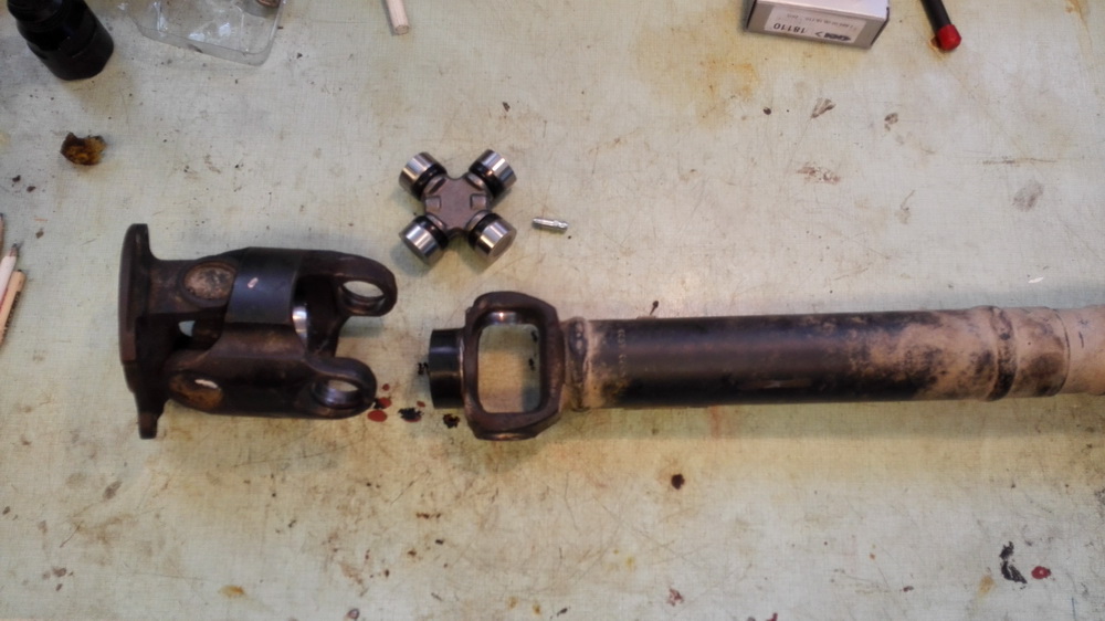

Tak dnes prisiel kriz a hned som sa do toho aj pustil. Vsetko vycistene. Loziska isli jemnym poklepom pekne zasunut, len si treba dat bacha aby nevypadla niektora ihlicka. Mne sa to podarilo tak som napatlal viacej vazeliny a prilepene ihlicky uz nevypadli. Segerky cvak a je to. Dobre je poznacit si vzajomnu polohu vsetkych dielov na kardane a aj na aute a zostavit to rovnako. Podarilo sa. Nakoniec namazat vsetko dekalamitkou. Previest sa pojdem az zajtra, uz je tma.. :-)
Stary a novy kriz.
Stary a novy kriz.
Vycistene a pripravene na zostavenie.
Zostavene.
Zostavene.
Namontene na aute.
Namontene na aute.

Toto iste som riesil nedavno akurat odporucim vymenit oba tie krize lebo k tomu druhemu sa neda dostat kim nedas dole ten co si vymenil a ten co ti tam ostal uz za tie roky nebude v bohvieakom stave.

A zkontrolovat i to ložisko uprostřed.

Riešil som podobnu závadu pred pár mesiacmi. Mne odislo to lozisko uprostred. Vymenil som vsetko naraz, obidva kardanove krize (nove som dal s maznicami a plechovými prachovkami) aj s loziskom, aby som to uz nemusel rozoberat znova. MadTom mi napisal ze je to ako dvaja jezkovia v klietke, ktory sa pretahuju o jablko a fakt to take bolo :-)

Já bych to zase tak nedramatizoval, když to člověk dělá potřetí a má čtyři ruce, tak je to docela v pohodě. :mrgreen:

Preco myslis ze k tomu krizu sa neda dostat? Podla mna ked vyhodis kardan je jedno ktory kriz menis, ci nie?

Ono jak je to trošku ježek v kleci, tak k jednomu z křížů se dalo rozumně dostat až po té, co byl venku ten druhý. Ale možná to bylo neznalostí nejlepšího postupu pro řešení hlavolamu a přítomností pouze 4 rukou.

viem, ze po vojne je kazdy general, ale tieto GKN krize (TVC100010) s gumenymi prachovkami su nejaka nizka trieda a niesu velmi kvalitne. Velmi silno odporucam tie s kovovou prachovkou (metal)
Na prednom kardane na RR P38 som mal volu a rozhodol som sa krize vymenit. Tiez som najprv kupil tie s gumenou manzetou. Novy kriz mal vacsiu volu ako "vadny", ktory som vyhodil :head Chvilu som ho jazdil a rovno objednal nove krize s kovovymi prachovkami. Tie uz boli (a stale su) OK.

mne drzia aj tieto krize v pohode, ale HD je HD;-)

neslo o to kolko by vydrzali, ale to, ze nove mali vacsiu volu ako stary kriz, ktory som vyhodil ako vadny...

Tak s vůlí na nových jsem se nepotkal, ale je pravda že ta gumová manžeta proti prachu vypadala stejně jako na úplně nejlevnějších křížích. Takže nějaké úvahy o horší verzi jsem měl. Každopádně byly o velikej kus lepší, než to co jsem v kardanech minulej týden měnil na jednom Defu 110. PO půl roce bez údržby jeden kardan úplně upadl a ve druhém byl jeden z křížů uvnitř krásně rezavej.

To mozem potvrdit. Ked to rozoberas druhýkrát, ide to 4x rychlejsie, dokonca s dvomi rukami. Chce to len cvik. Len mam obavu ze kym mi to zase odide, (kedze to bezne nerobim) zabudnem ako na to, kedze som si to nenafotil :Ja blb:
Najlepsie by to bolo nafilmovať :Pohoda:
Samozrejme, pre mechanikov ktory to riesia bezne, by to nemal byt problem. Aj ked tesne po vymene mojich krizov som troch mechanikov ktory robili kardan na inom offroade ucil ako na to...

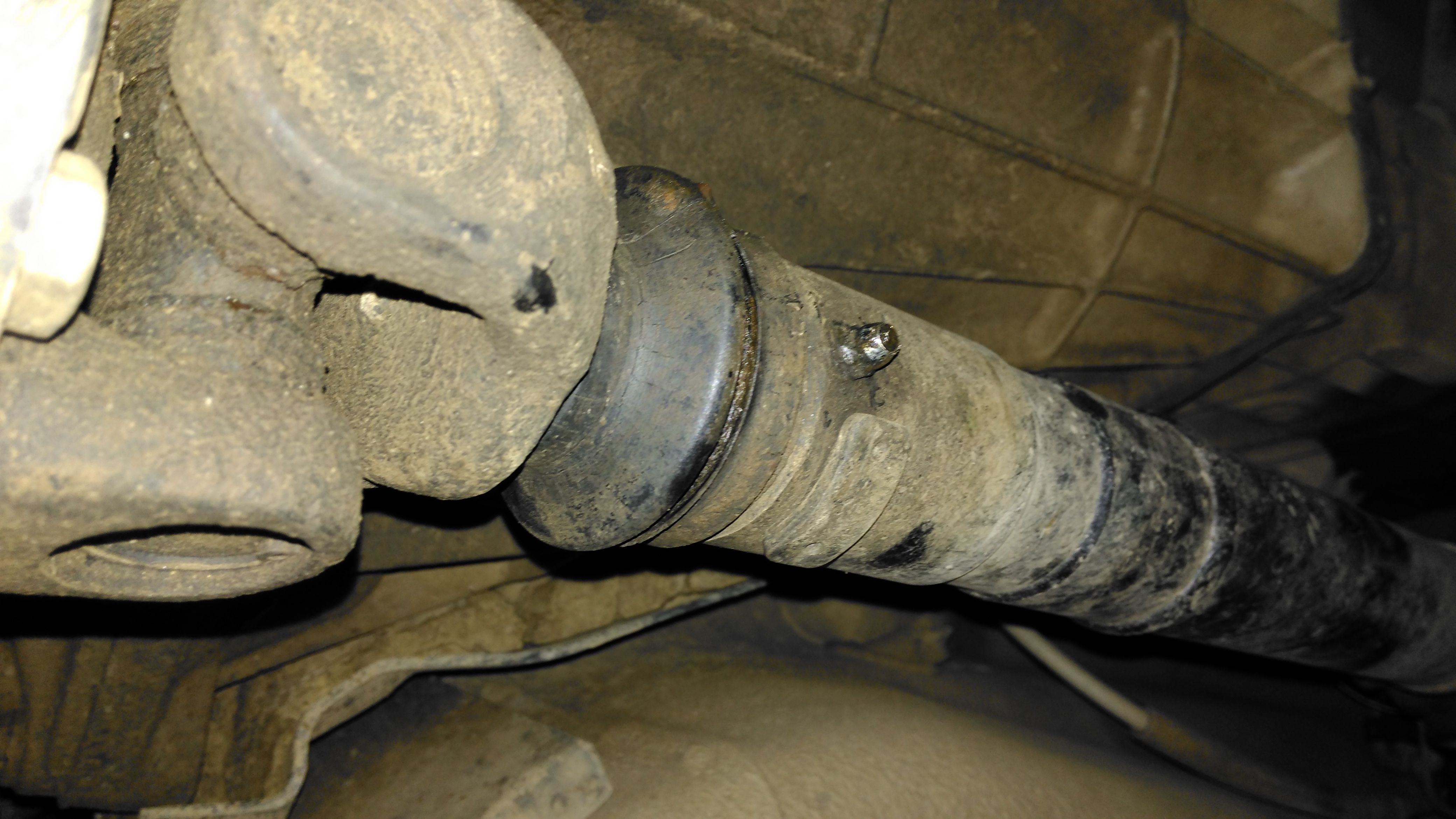

Zdarec, včera, když jsem lezl pod auto, zjistil jsem, že mám na předním kardanu úplně mrtvou manžetu. Nevíte někdo kde ji sehnat? Nemůžu ji nikde najít.

hladaj TVE100000

Rovno si objednaj dve - tri. Ja som vymenil a tá nová tiež praskla asi po dvoch mesiacoch. Zatiaľ iba pravidelne mažem, aby tam bola vždy čerstvá vazelína ...

To je prachovka na ten tisichran. Nijako sa to nenamaha ani nezohyba. Zaujimave, asi vadna guma, ja som to mal OK.
