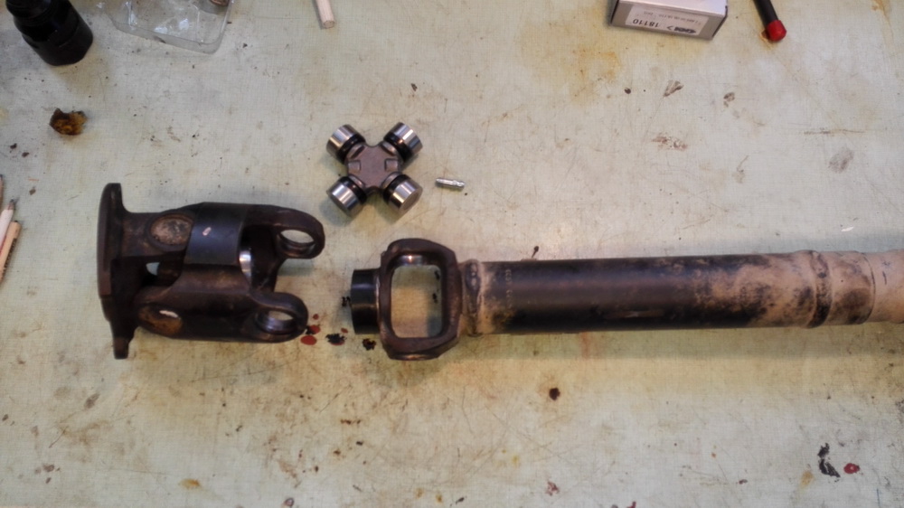

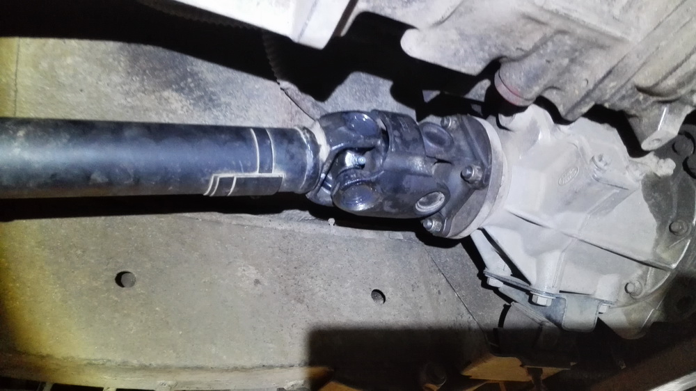

Postretla ma nemila udalost uzivatela D2 s prednym kardanom. Silne kvicanie pri zabere v malej rychlosti v rytme otacania kolies mi napovedalo ze dole nieje nieco v poriadku. Predtucha vadneho kardanu sa potvrdila. Pri beznom ohmatani v jame po jazde horuce a vola na vsetky strany jak hovado. Vadny kriz. Predny kardan von. Zatial jazdim po meste s uzaverou stredoveho difu na zadny nahon. Kriz objednany. Pozor na ihlicky zo stredoveho loziska ktore maju snahu po rozobrati kardanu vypadnut na stol. Mal som ich 6 a pinzetou ich treba vratit. Pisem to preto keby to niekto robil aby to mal lahsie. Dam vediet ako to dopadlo. Neviem ci je to tym 2" liftom co som pred 3 rokmi robil alebo tym ze krize v prednom dvojkardane nemali maznice. Aktualne foto...

nas to s Balu postretlo tiez v novembri minuleho roku. no a kedze sme dvojicky tak oboch takmer na den rovnako. tiez po 2" lifte asi tak 2 roky. tusim ze na tom dvojkrizi tiez neboli maznice. nove krize od GKN zevraj heavy duty s maznicami, tak uvidime. inak menil som aj to stredove lozisko.

Tak dnes prisiel kriz a hned som sa do toho aj pustil. Vsetko vycistene. Loziska isli jemnym poklepom pekne zasunut, len si treba dat bacha aby nevypadla niektora ihlicka. Mne sa to podarilo tak som napatlal viacej vazeliny a prilepene ihlicky uz nevypadli. Segerky cvak a je to. Dobre je poznacit si vzajomnu polohu vsetkych dielov na kardane a aj na aute a zostavit to rovnako. Podarilo sa. Nakoniec namazat vsetko dekalamitkou. Previest sa pojdem az zajtra, uz je tma..

Toto iste som riesil nedavno akurat odporucim vymenit oba tie krize lebo k tomu druhemu sa neda dostat kim nedas dole ten co si vymenil a ten co ti tam ostal uz za tie roky nebude v bohvieakom stave.

Riešil som podobnu závadu pred pár mesiacmi. Mne odislo to lozisko uprostred. Vymenil som vsetko naraz, obidva kardanove krize (nove som dal s maznicami a plechovými prachovkami) aj s loziskom, aby som to uz nemusel rozoberat znova. MadTom mi napisal ze je to ako dvaja jezkovia v klietke, ktory sa pretahuju o jablko a fakt to take bolo

Já bych to zase tak nedramatizoval, když to člověk dělá potřetí a má čtyři ruce, tak je to docela v pohodě.

Preco myslis ze k tomu krizu sa neda dostat? Podla mna ked vyhodis kardan je jedno ktory kriz menis, ci nie?miro750 píše:Toto iste som riesil nedavno akurat odporucim vymenit oba tie krize lebo k tomu druhemu sa neda dostat kim nedas dole ten co si vymenil a ten co ti tam ostal uz za tie roky nebude v bohvieakom stave.

Ono jak je to trošku ježek v kleci, tak k jednomu z křížů se dalo rozumně dostat až po té, co byl venku ten druhý. Ale možná to bylo neznalostí nejlepšího postupu pro řešení hlavolamu a přítomností pouze 4 rukou.
