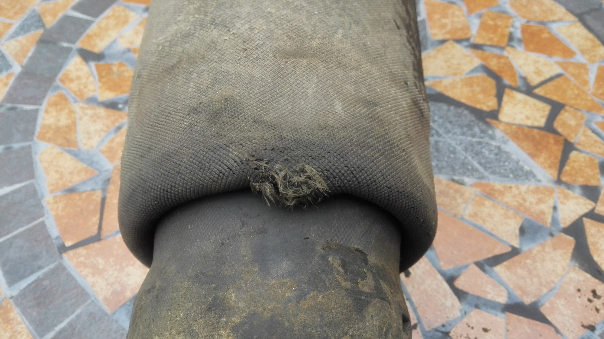

Pridavam skusenost. Vratim sa z roboty vecer domov, vsetko v poriadku, idem za hodinu okolo auta a lavy zadok sedi na doraze. :devil Nastartujem zavrem dvere a .....nic. Kaslem na to rano mudrejsie vecera. :nech Rano mech upne makky a po stlaceni rukou pocutelne sici. Ako spravny pouzivatel mechov mam vzdy jeden v talone. Vymena je v pohode a zasa vsetko ok. Ten mech bol meneny 2011 novy Dunlop Pneuride. Vydrzal necele 4 roky. Diera tam bola na jeden prst. Uz som rozmyslal nad konverziou na pruziny ale cena mechu, trvanie vymeny a konfort nastavovania vysky ma stale drzi. :)
mech
mech
