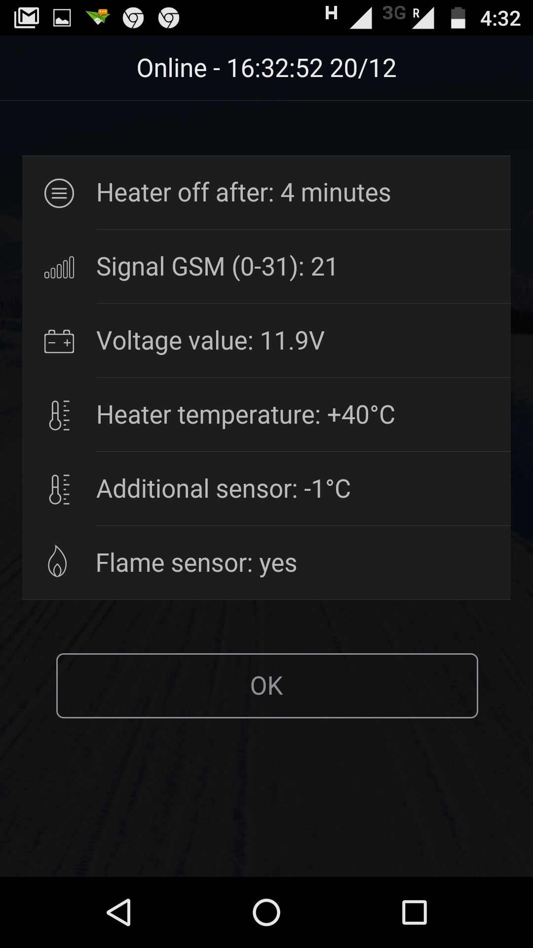

Tak jsem po pár dnech od doručení včera Altox nainstaloval. Nejdřív jsem měl radost, že to klaplo (resp. na první SMS Webasto spustilo a vše se zdálo OK).
Dnes ráno už to ovšem tak úplně hladce nevypadalo...
Nejdřív jsem to spustil cca 30 minut před odjezdem a po pěti minutách chodu to vrátilo chybu 02 a vyplo se. Smazal jsem, znovu nastartoval a jelo to dalších 5 minut, pak to vyhodilo chybu 05 a vyplo se. Znovu jsem vymazal a spustil a po pěti minutách totéž. Při dalším pokusu mi to nahlásilo teplotu FBH 16°C a flame: yes; output: on a zase to pět minut běželo a pak nic.
Tak jsem si řek, kašlu na to a budu to řešit později. Při nastartování se Webasto pustilo tak jak asi normálně má a běželo. A teď pointa - po dojezdu a vypnutí motoru běželo dál. Poslal jsem tomu stopku SMSkou a vyplo se + statusová SMS, která hlásí, že teplota FBH je 54°C a flame: no; output: off
Má někdo tušení, co se tam děje? Poslední chyba (která tam stále je, nemazal jsem ji) je 05, což podle výpisu znamená: Flame was detected prior to combustion - ta se opakovala několikrát. Ta prvotní (02) už se znovu neobjevilo.
Doplním, že nevím, jak dlouho Webasto neběželo. Auto jsem koupil v březnu 2016 a už při koupi mi majitel říkal, že je zablokované a diagnostiku ani dálkové ovládání neřešil, takže to mohlo být mimo provoz i více než rok.
Uvítám každou radu nebo tip, případně odkaz někam, kde se to už řešilo..

Zkontroluj nejdriv dve nejjednodussi veci - hladinu nafty a napeti na baterce.

Badus píše: 20 led 2017 08:27 Zkontroluj nejdriv dve nejjednodussi veci - hladinu nafty a napeti na baterce.
Hladinu nafty - myslíš někde v tom FBH? V nádrži mám prakticky přesně polovinu. Napětí na baterce zkontroluju.
