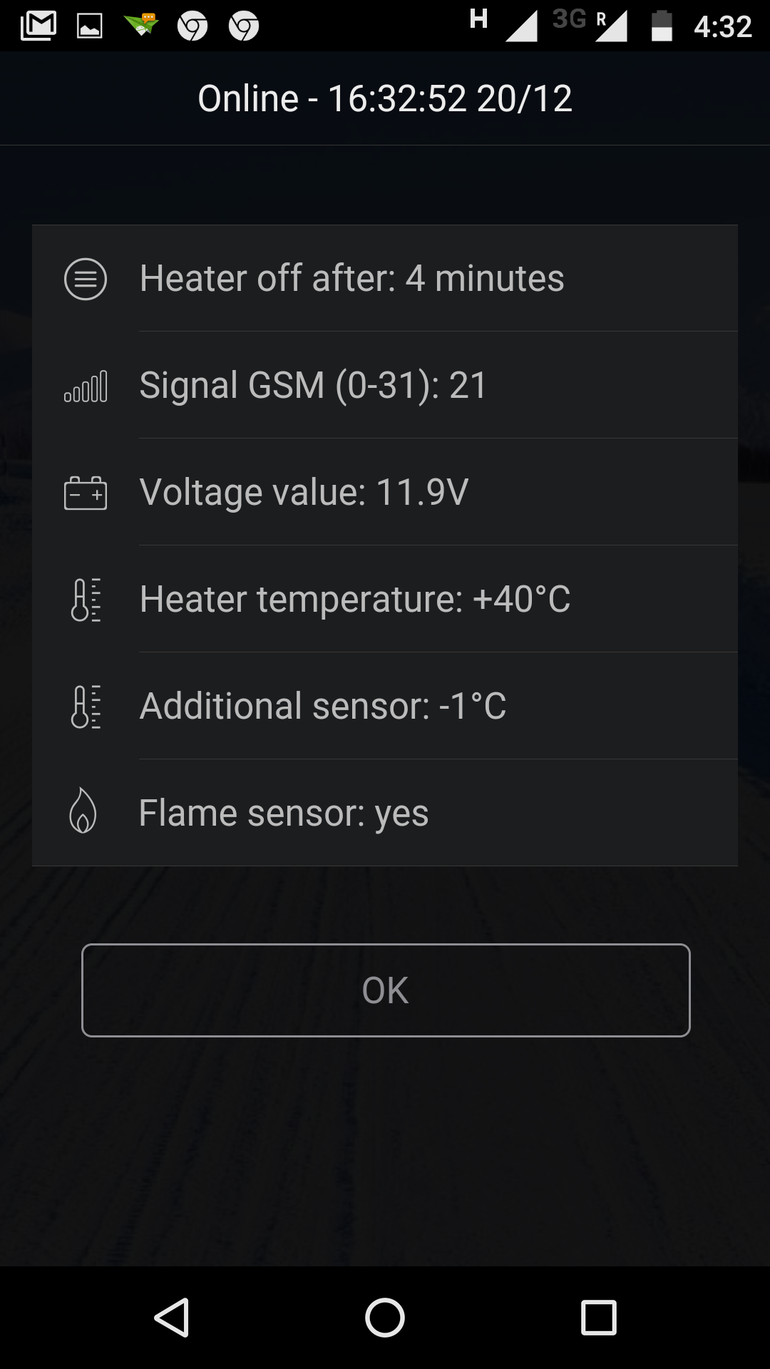

Dialkove ovladanie: Altox
Funkcie:
- zapina/vypina webasto cez mobil (SMS, tlf hovor alebo appka v mobile)
- umoznuje pri zapinani stanovit dobu zapnutia
- obsahuje tlacitko do auta a teplotny senzor do kabiny
- ma AUX vystup ktory sa moze zapnut oneskorene, bud podla casu alebo podla teploty chladiacej kvapaliny. Toto je dolezite lebo to umoznuje spustit ventilatory klimy az ked to ma zmysel.
- existuje aj verzia s GPS trackerom (nemam)
- (nevyhoda) nema to vyrieseny Can-BUS, pri otvoreni dveri Webasto vypne. S tymto este planujem experiment, mozno sa to da obist nastaveniami ALTOXu. Len nejak nestiham.
- vie to nacitat a vymazat chyby webasta
- AUX vystup sa da ovladat aj nezavisle od Webasta. V lete budem vediet pustit SMSkou ventilator klimy. Uvidim ci to bude stacit na aspon ake take vychladenie rozpaleneho auta.
- Je potrebna SIM karta. Staci aj bez internetu (ovladanie cez tlf/SMS), s internetom je to lepsie, funguje aj appka ktora sa cez internet pripoji a je vidiet ci webasto bezi, aka je teplota, ...
Cena: ca 200 EUR
Funkcie:
Cena: ca 200 EUR

Re: Dialkove ovladanie na Webasto (D3)
Dnes otestovane beznym pouzitim.
Vonku aj v aute -6.
Webasto zapnute na 45 min, stihlo len asi 40 min, potom sme odchadzali.
Ventilatory bezali ca 15-20 minut (potom ako chladiaca kvapalina dosiahla 50 stupnov).
Teplota v aute pri nastupovani +15.
Vonku aj v aute -6.

Tak jsem po pár dnech od doručení včera Altox nainstaloval. Nejdřív jsem měl radost, že to klaplo (resp. na první SMS Webasto spustilo a vše se zdálo OK).
Dnes ráno už to ovšem tak úplně hladce nevypadalo...
Nejdřív jsem to spustil cca 30 minut před odjezdem a po pěti minutách chodu to vrátilo chybu 02 a vyplo se. Smazal jsem, znovu nastartoval a jelo to dalších 5 minut, pak to vyhodilo chybu 05 a vyplo se. Znovu jsem vymazal a spustil a po pěti minutách totéž. Při dalším pokusu mi to nahlásilo teplotu FBH 16°C a flame: yes; output: on a zase to pět minut běželo a pak nic.
Tak jsem si řek, kašlu na to a budu to řešit později. Při nastartování se Webasto pustilo tak jak asi normálně má a běželo. A teď pointa - po dojezdu a vypnutí motoru běželo dál. Poslal jsem tomu stopku SMSkou a vyplo se + statusová SMS, která hlásí, že teplota FBH je 54°C a flame: no; output: off
Má někdo tušení, co se tam děje? Poslední chyba (která tam stále je, nemazal jsem ji) je 05, což podle výpisu znamená: Flame was detected prior to combustion - ta se opakovala několikrát. Ta prvotní (02) už se znovu neobjevilo.
Doplním, že nevím, jak dlouho Webasto neběželo. Auto jsem koupil v březnu 2016 a už při koupi mi majitel říkal, že je zablokované a diagnostiku ani dálkové ovládání neřešil, takže to mohlo být mimo provoz i více než rok.
Uvítám každou radu nebo tip, případně odkaz někam, kde se to už řešilo..

Zkontroluj nejdriv dve nejjednodussi veci - hladinu nafty a napeti na baterce.
Hladinu nafty - myslíš někde v tom FBH? V nádrži mám prakticky přesně polovinu. Napětí na baterce zkontroluju.Badus píše: 20 led 2017 08:27 Zkontroluj nejdriv dve nejjednodussi veci - hladinu nafty a napeti na baterce.
