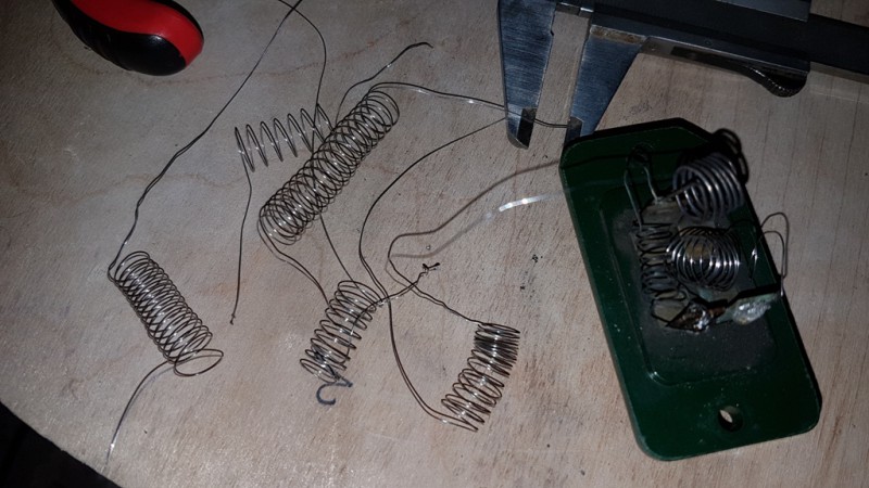

MadTom píše:Pokud se vešlo a funguje, tak je to OK. Když jsem vybíral nové odpory k ventilátoru do Defa, tak jsem si změřil i ztrátu na nich a je to kolem 30W - takže se docela pěkně rozžhaví, pokud na ně ventilátor nefouká.
Mne to zasa odpálilo a idem sa dnes na to znovu mrknúť..
Takže 30w píšeš??Skúsim niečo také namotať,lebo ten starý sa už bude asi prepalovať stále :roll:

Rozhodol som sa že nebudem špekulovať a dám tam niečo také čo tam bolo.
Z odporového drôtu /priemer cca 0,25mm/ som si spravil viacero pružín...A skracoval som ju a skracoval pokial sa mi otáčky ventilátora zdali primerané..A vybaveté :Pohoda: :Pohoda: :Pohoda: . Môžu sa teraz prepalovať kolko chcú :Pohoda: :Pohoda:

To bych možná zavčasu mohl změřit odpor těch funkčních abych se s tim pak nemusel trápit a rovnou to udělal na určitej odpor, že? :-)
EDIT: když se tak dívám na tu fotku - to jsi pájel? Protože já jsem zkoušel ten odporovej drát spájet dohromady a bylo to jak čert a svěcená voda... Ten cín se tomu drátu uplně vyhýbal.

Ad pájení odporového drátu - existuje víc typů (materiálů/slitin), některé se pájet dají normálně, některé špatně.
Když jsem si tohle upravoval u Defíka, abych tam měl víc rychlostí, tak jsem raději použil zapouzdřené odpory (taková keramická kostka, uvnitř které je vlastní odporovej drát zalitej keramickým tmelem). A ty jsem přišrouboval. Je tam menší šance, že se to mechanicky uklepe.

deyva píše:To bych možná zavčasu mohl změřit odpor těch funkčních abych se s tim pak nemusel trápit a rovnou to udělal na určitej odpor, že? :-)
Nový drôt išiel pájkovať v pohode..Je čistý.
Predtým ,ked som starý pájkoval, trochu štrajkoval,ale dalo sa to zacínovať,. ..To preto že už bol drôt opálený a znečistený.
