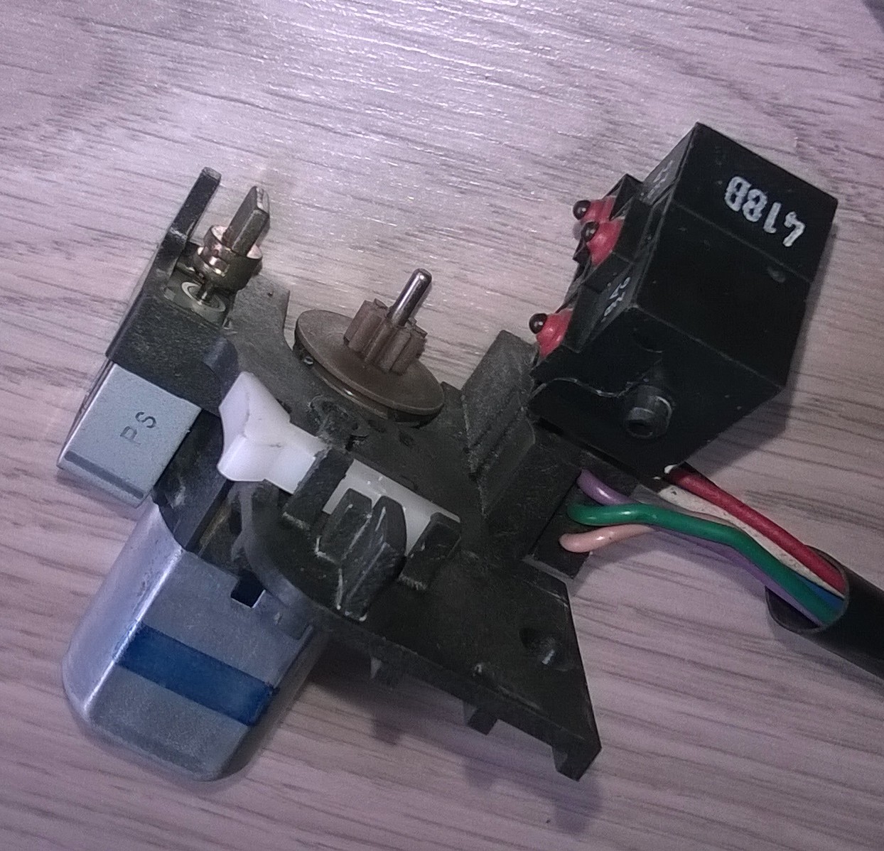

Caute. Mam problem predpokladam ze to bude asi imo. raz Raz ide raz nejde. celu zimu bez problemou a asi pred 2 dnami dojdem na parkovisko a auto zacalo cele blikat. normalne som otvoril odisiel potom den v pohode a vcera som auto zatvoril normalne. prisiel som k autu asi o hodinu a uz sa nedalo dialkou otvorit. islo klucom ale po otvoreni dveri zase blikalo asi kvoli tomu ze otvorilo len vodicove dvere. skusal som zadat imo kod bez uspechu. rozobral som tapacir poodpajal co sa dalo a spat zlozil. pri jednom spoji pod zamkom boli spoje zaoxidovane ( zatial nevycistene robil som to na parkovisku) tak som ich trosku vyfukal a osuchal nozom len z lahka a zapojil. nepomohlo. tak som odtiahol auto. pocas odtahu sa baterka vybila na minimum. po odstaveni auta som isiel zamknut auto a ZRAZU sa auto dalo klucom zavriet cele. samozrejme som ani neskusal startovat. dnes rano som otvaral auto a uz to zasa neslo.

Asi mas problem so zamkom, a preto sa ti nepodarilo zadat ani kod. Predpokladam ze si skusal zadat eka?
Najlesie by bolo diagnostikou kontrolovat mikrospinace. Problem byva ze moze raz fungovat a raz nie, teda nedostanes jednoznacnu odpoved.

Ale preco nefungovala dialka? Skusim vymontovat zamok a pozriet sa na neho. Vsetko co treba k oboreniu auta je ulozene v zamku?

Ono to je trosku komplikovanejsie, ale uplne logicke.
BeCM da pokyn otvorit dvere, a vyzaduje spatnu vazbu. Pokial to nedostane, berie tak, ze otvaranie dveri sa nekonalo. Auto je zamknute, preto nedovoli startovat. Ked otvoris klucom, je to to iste, s tym rozdielom, ze soferove dvere a len soferove, otvoris, lebo si to otvoril mechanicky. K startovaniu potrebujes mat immo v poriadku, aby nebol zapnuty alarm a aby auto bolo otvorene. V tvojom pripade aj keby si mal immo vyradene, alarm odstaveny ( da sa tiez vypnut ), este stale nenastartujes, lebo auto je zamknute. To si len ty myslis, ze si to otvoril.

A k otazke: obcas sa to stane z roznych dovodoch, nemalo by, ale stane sa. Problemy zacinaju vtedy ked nedokazes znovasynchronizovat, lebo napr.nefunguje zamok. Ale na to neprides, kym sa to nestane, alebo nevybyje sa baterka...

Chapem tomu ze sa musi odomknut becm. Kluc otvori zamok ale neoodomkne imo a alarm lebo zamok nefunguje. Ale ked zamok nefunguje a dialkove funguje tak podstate zamok moue byt aj nefunkcny ked to dialkou otvorim? Alebo to nebude fungovat ani tak?
Dalej to rozumjem tak ze ked dam novy zamok bude vsetko ok.

klicem auto odblokujes pouze v pripade ze mas vyrazene imo v becm tedy deaktivovane EKA. Jinak jako deaktivator funguje pouze dalkove ovladani a to jako klasicke DO nebo DO ktere se samo aktivuje vlozenim do spinacky.

uz to mam vyriesene zaoxidovany steker vo dverach
