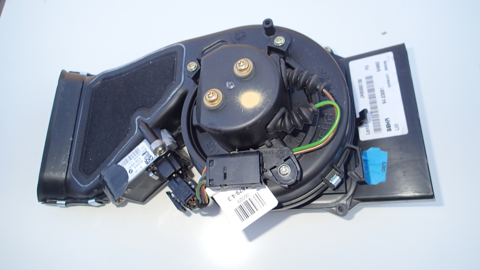

Ve středové konzole mě něco bzučí. Nejdříve jsem si myslel, že v tom má prsty odpor - ježek. Ten jsem dnes vyměnit, ale stále bzukot.
Tak jsem rozdělal středovou konzoli a zvuk vydává asi vyběhaný ventilátorek u průduchů na ovladači topení. Jde vůbec vyměnit? Případně nemáte někdo odkaz na eshop?
Díky, M.
Díky, M.
- Lukasino
- Příspěvky: 3894
- tel.: 6034sedmsedm854
- auto: LR
- Bydliště: Kutná Hora
Re: RR L322 - koupě, servisní intervaly, opravy, úpravy
Nejsem si jistý na co se ptáš
V palubce je těleso topení, pro které je ten rezistor co jsi měnil. Ale to je čistě pro těleso topení a ventilátor uvnitř.
Potom je ve středové konzoli druhý menší ventilátor, s vlastním rezistorem, který se ovládá samostatně ovladači vzadu pro zadní sedadla.
Oboje jde určitě vyměnit, ventilátor v palubce ale znamená rozebrat totálně celou palubku. Na ventilátor ve středové konzoli stačí jí demontovat.
Ventilátor ve středové konzoli vypadá takhle. Ale možná by bylo jednodušší ho prostě vypnout

On myslí ten malej ventilátorek co je v panelu na ovládání topení.
Jediná pomoc je ho vyfoukat od bordelu.

Jako přímo u ovladačů? Netušil jsem, že tam nějaký ventilátor je. Tak v tom případě máš krásnou možnost to vyměnit a spláchnout dvě věci najednou
Jak pise libovka, je to ten maly ventilatorek s prumerem asi 40 mm hned v panelu topeni. Cely jsem jej vyfoukal, ale porad brumi, bzuci. Takze pujde na vymenu. Tedy az zjistim, co je to za dil a kde jej sehnat. Panel jsrm nekuchal, ale vypada, ze je pripajeny na tistak.
Add Lukasino
Jezka od tebe jsem preventivne vymenil. Ale zjistil jsem, ze tam byl uple stejny, mozna i novejsi 0) tak to vypada, ze budu mit take jednoho od sintronicu na prodej.
Add Lukasino

No nevím jestli se bude ten ventilátorek prodávat jako díl. Podle mě to bude součást panelu.
Ježka si klidně schovej. Rád umře nečekaně.

A nezkoušel jsi ho vzít nějakým WDčkem? Často to pomůže
