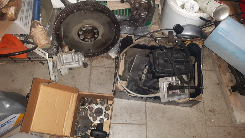

Re: Dovoz auta z UK na automat
Mrtvý automat u nás v ČR. Na repasi už se pracuje.
Příčina úmrtí automatu je ulomený kickdown u převodoky. Takže se tam dostala voda a další nečistoty byl jich plný filtr.
Repasi si udělám sám. Takže nyní pilně studuji dílenskou dokumentaci.
Ještě to vypadá na měnič taky nebude úplně ready. To zjistím ve čtvrtek ve firmě kde ho podrobí revizi nebo spíš repasi.
Mám to k tomu i další nutné věci jako je fréma, chladič, volič atd.
Věci z manuálu po přestavbě prodávat nebudu to kdyby náhodou jsem zjistil že to byl krok chybným směrem.
Jak bude nějaké foto dám to sem.

Re: Přestavba Discovery 300 Tdi manuálu na automat
Nějaké foto
