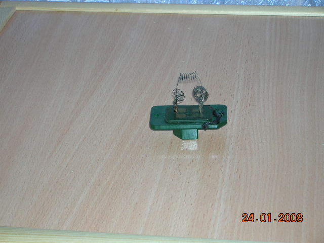

Měl jsem stejný problém - nefungoval mi první stupeň ventilátoru. KARAB v této sekci přesně popisoval jak na to a měl tady i fotky, jak to vypadá, ale pak najednou zmizely. Já jsem postupoval podle něj a už to funguje.
1) Takže na straně spolujezdce je u zadní strany středového panelu taková harmonika cca 15cm dlouhá, průměr cca 10cm (součást přívodu vzduchu). Tu je potřeba vysunout a vyndat.
2) Za ní je plastová černá destička, kterou je nutné odšroubovat a také sundat - no a to už jsi u těch odporových drátků, jsou tam na zelené destičce 3 a jeden z nich je přepálený (nebo i víc, podle toho, kolik stupňů ti nefunguje). Na 1. stupeň proud prochází tím nejdelším, ztrácí se a ventilátor se točí málo. Na 2. stupeň se zapíná proud v tom prostředním, na 3. stupeň se zapne ten nejkratší, a na 4. stupeň neprochází proud žádným odporovým drátkem a ventilátor se točí nejrychleji.
3) Než si destičku odneseš domů k opravě, musíš ji odpojit od dvou drátků (přívod a odvod proudu)
Uf, to byl výkon - podrobněji už to ani neumím, tak snad se ti to povede. :wink:

#13 Příspěvek od Fafa » 24 led 2008 18:22
Podle návodu PEDDY-ho jsem konečně našel, ale bohužel se oprava nepovedla. Odporový drát je přepalený. Naštěstí hned na začatku po
zkrácení cca 3 mm.a znovu naletovaní stále nic :cry: 2. pokus bude
v sobotu tak snad. :roll:

#17 Příspěvek od Fafa » 26 led 2008 11:24
Hotovo už maká :lol: .Pájet se to asi nedá,já to měl ulomený hned u těch kontaktu. Takže zkrátit a znovu připájet. Poradně očistit a prohřát.

#18 Příspěvek od jurajbel » 03 úno 2008 21:50
Dakujem za rady, už to maká na všetky 4 stupne. Najviac roboty mi dalo to vymontovanie, nechcel som to rozoberať celé, tak som sa dosť natrápil-málo miesta. 2 odporove drôtiky boli úplne prepálené, nedali sa ani skrátiť, teké boli krehké a lámali sa. Tak som spravil z pružiniek roznych hrúbok dva nové a naletoval .
Neviem však, či som nemal použiť nejaký iný - odporový drôt, či sa to hneď
neprepáli-lebo 1+2 stupeň boli do červena. I keď to je po zabudovaní chladené prúdiacim vzduchom.
Tak ešte raz vďaka!

#19 Příspěvek od jurajbel » 14 srp 2008 00:46
A zase je to v čudu! Ako som v predchádzajúcom príspevku podozrieval tie drátiky, že sa prepália, stalo sa! Neide 1 a 2 rýchlosť. Aké drátiky ste použili, aby sa neprepálili? Použil som normálne pružinkové - jeden z pružinky z prepisovačky a druhý trošku hrubší. Aj vy ste ich mali do červena rozpálené? Keď som na ne fúkal, tak ochladli, ale hneď sa zase rozpálili.
