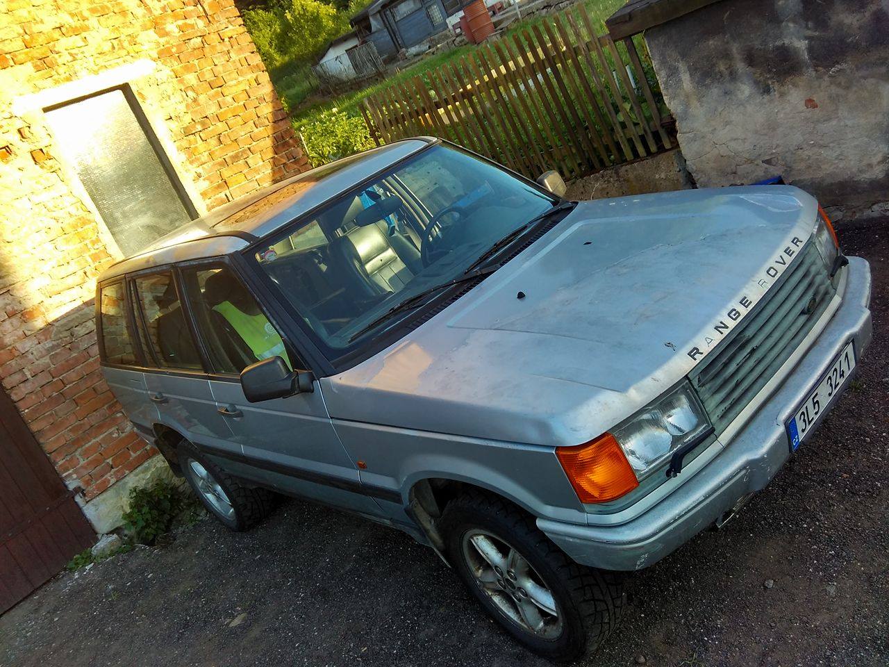

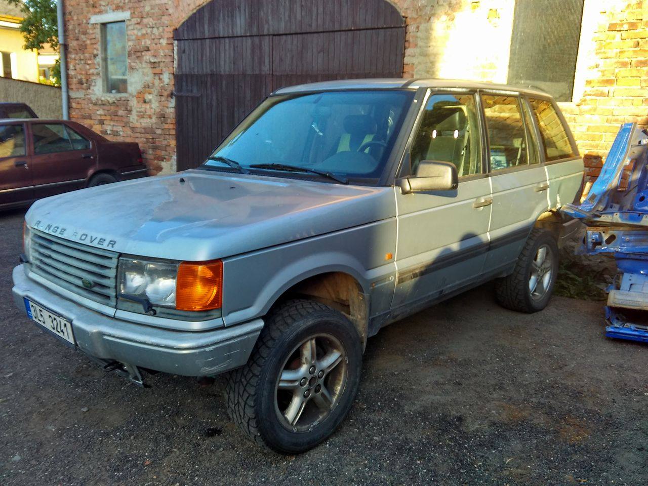

Mám teď takový dilema. S kamarádem jsme koupili výhodně Range Rover P38 (LPG) s motorem 4.6 udělaným od Eliotta někdy kolem r. 2009 a nějaký rok před tím i nově danou převodovkou (jedná se o automat). Auto měl původní majitel jako pracovní, takže to není žádná leštěnka. Na druhou stranu ten základ v podobě udělanýho motoru a novou převodovkou, který jsou sotva zajetý (má to najeto údajně 60 tkm., jinak auto má 310 tkm.) mi přijde jako dobrý potenciál.
Já mám v tuhle chvíli Discovery 2 Td5 v který je samozřejmě nemálo peněz, nadruhou stranu ten zvuk V8 u Range Roveru je návykový, svezení na měchách taky a navíc ještě poměrně pěkný sedačky v kůži i s vyhříváním. Přemýšlím zda tedy prodat D2 a dát dokupy tohle. Především teď váhám zda ti vloženým úsilím budu mít auto s větší spolehlivostí, protože o svojí D2 zrovna tohle mínění nemám. Co se týče RR, tak u něj by měly být od Kokeska odstraněný veškerý elektrovyfikundace, který působí problémy a nesouvisí s provozuschopností auta. Zajímaly by mě vaše případný postřehy.

pokial to zrovnavas z pohladu spolahlivosti, tak P38 na tom bude oproti D2 vzdy horsie. Je to ovela komplikovanejsie auto. Na druhu stranu to je prave to co tie dve auta odlisuje z pohladu komfortu so zjavnou prevahou pre P38.
V8 je vykonnejsi motor ale Td5 zas uspornejsi...
Ako prve auto do rodiny na denne jazdenie by som si benzinovu V8 zobral iba vtedy, keby ma netrapila spotreba. Vykonny motor ma vyznam vtedy ked ten vykon chcem vyuzivat a to znamena aj vyssiu spotrebu.

Spolehlivost - P38 má drobnou nevýhodu - je složitější a o půl generace starší, takže se na něm učili. Z toho pramení fůra problémů. A jestli u D2 je problém se servisem, že to neznají, tak u P38 je to ještě horší. Jestli chceš spolehlivé auto, tak ni jedno z nich to není. V obou případech je to většinou zanedbaná údržba nebo neznalost, spolu s neobvyklostí a složitostí auta.

Nemá čas se moc rozepisovat, ale P38, jasná volba. Pokud je ale zničený a zanedbaný, tak bych z něj akorát vzalů agregát do jiného, jinak se budeš trápit.

P38 s LPG neni ekonomicky horsi nez D2 dizel. Vo vnutri viac miesta, viac komfortu. :yes
mozno ma viac elektroniky, ale zas nema ACE, a dnes uz ani P38 neni problem upgradeovat pre teren. ak je v dobrom stave, + 1 pre P38 :beer
saskovanie s motorom by som neriesil, kym nie je to vyslovene nutne
