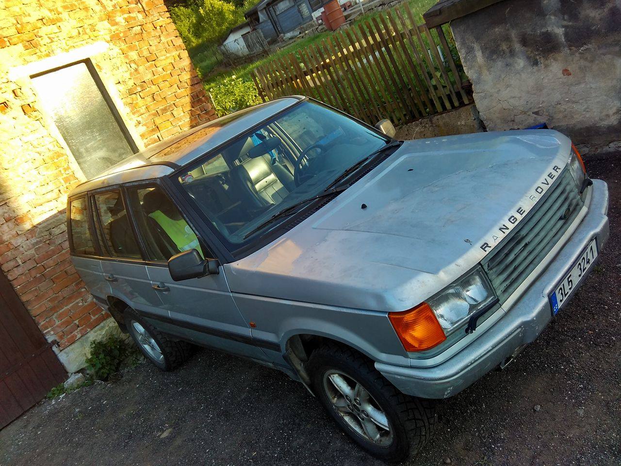

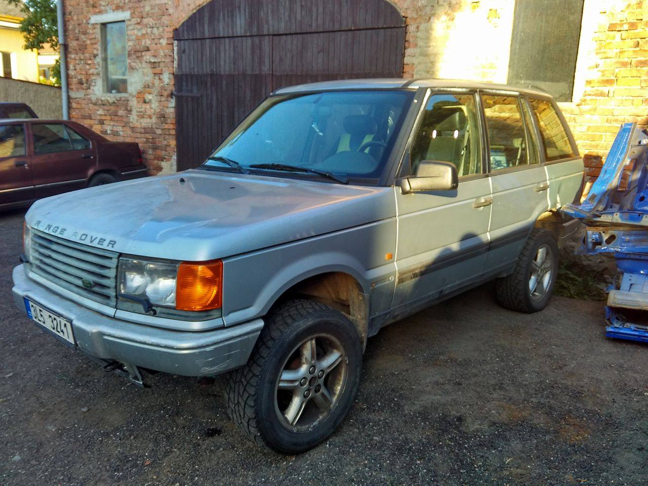

Mám teď takový dilema. S kamarádem jsme koupili výhodně Range Rover P38 (LPG) s motorem 4.6 udělaným od Eliotta někdy kolem r. 2009 a nějaký rok před tím i nově danou převodovkou (jedná se o automat). Auto měl původní majitel jako pracovní, takže to není žádná leštěnka. Na druhou stranu ten základ v podobě udělanýho motoru a novou převodovkou, který jsou sotva zajetý (má to najeto údajně 60 tkm., jinak auto má 310 tkm.) mi přijde jako dobrý potenciál.
Já mám v tuhle chvíli Discovery 2 Td5 v který je samozřejmě nemálo peněz, nadruhou stranu ten zvuk V8 u Range Roveru je návykový, svezení na měchách taky a navíc ještě poměrně pěkný sedačky v kůži i s vyhříváním. Přemýšlím zda tedy prodat D2 a dát dokupy tohle. Především teď váhám zda ti vloženým úsilím budu mít auto s větší spolehlivostí, protože o svojí D2 zrovna tohle mínění nemám. Co se týče RR, tak u něj by měly být od Kokeska odstraněný veškerý elektrovyfikundace, který působí problémy a nesouvisí s provozuschopností auta. Zajímaly by mě vaše případný postřehy.

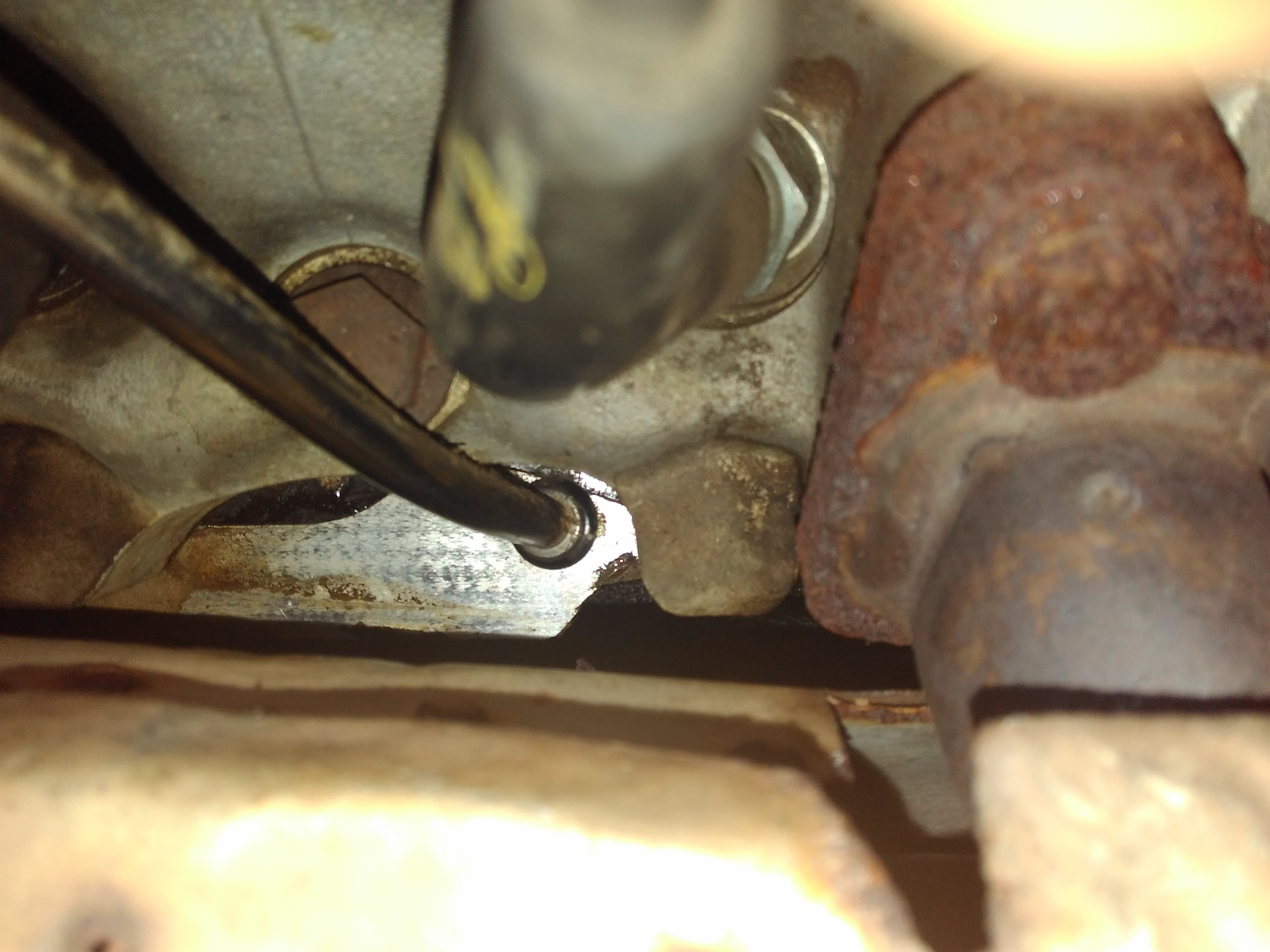

Mohl by mi prosím pěkně někdo poradit a úplně nejlépe vyfotit číslo motoru na P38 4.6, protože se mi nedaří ho najít
Eliott mi radil kde hledat
- vlevo vedle vstupu hrdla měrky oleje do bloku, ale tam jsem našel jen co je na fotce. Čuměl jsem do toho jak husa do flašky všude možně a prostě ho nevidím

Vidím co jsem potřeboval, motor je převložkovaný, proto tam číslo není...
