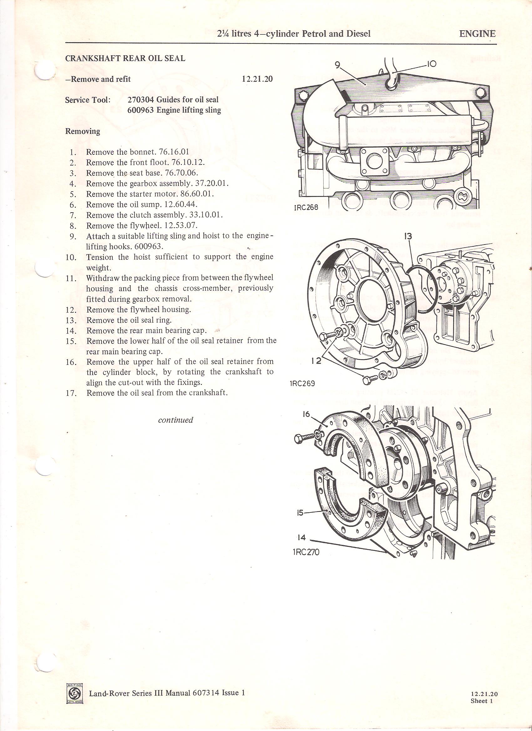

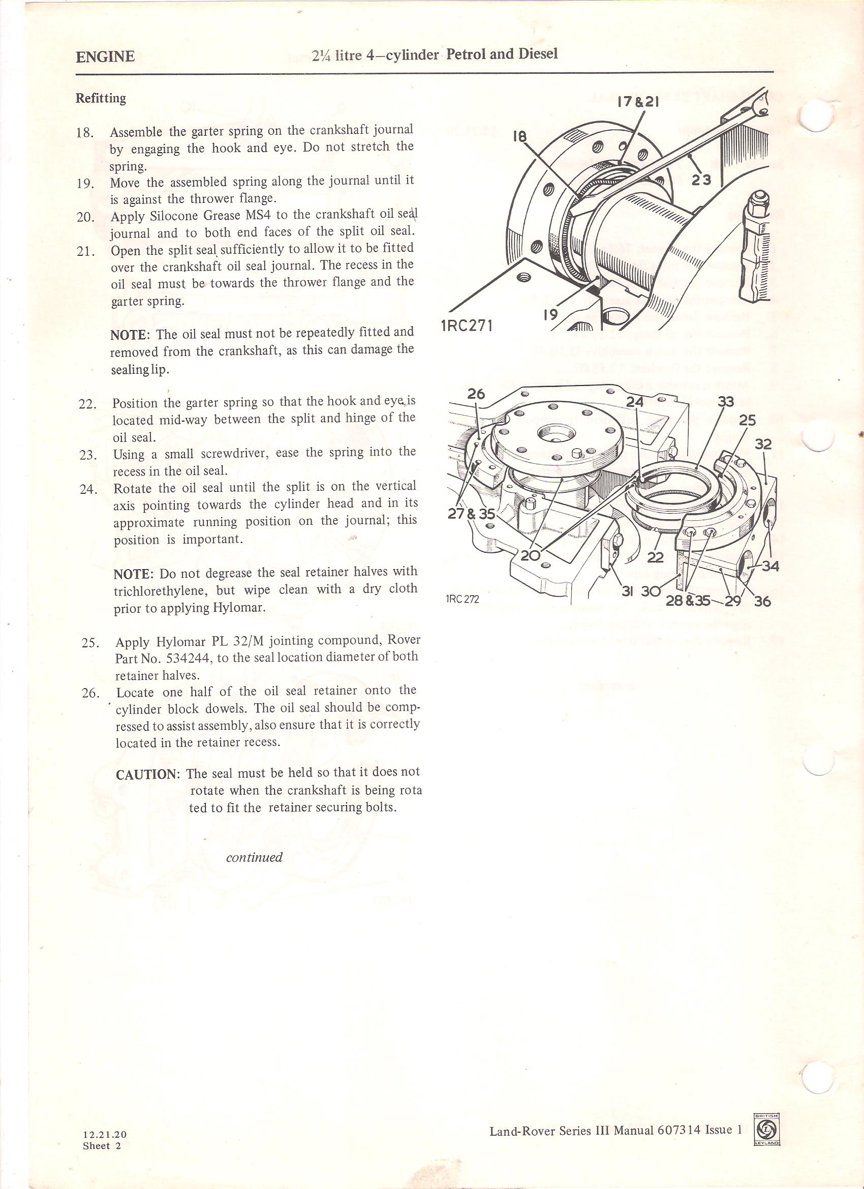

si to už moc nepamatuju ale ten gufero u setrvak. must být montováno dělíci rov. nahoru, a pružinu nezapomenout, pokud to není klika šišatá a není to sračková náhrada, tak jsou mechanici asi ptáci, -si myslí že jo :grin:

Při dodržení tohoto postupu včetně aplikace Hylomaru na popsaná místa,výběru dostatečně kvalitního dílu a celkově správné montáži to nesmí téct.

Díky Jakube, už se s tím drbali dva a oběma to teklo. Hned pošlu mechanikovi a uvidíme!

Oline já si myslím že tam třeba nedali ten Hylomar kde má být...ale nechci je obviňovat bez důkazů :wink:

Oline to jsem rád,že zaslané gufero a Hylomar v kombinaci s šikovným,po telefonu zaškoleným mechanikem pomohlo k tomu,že ti z toho nic neteče...A taky jsem rád že ten motor z SII dobře jezdí.To vědět tak ti ho tenkrát ani neprodám :grin:
