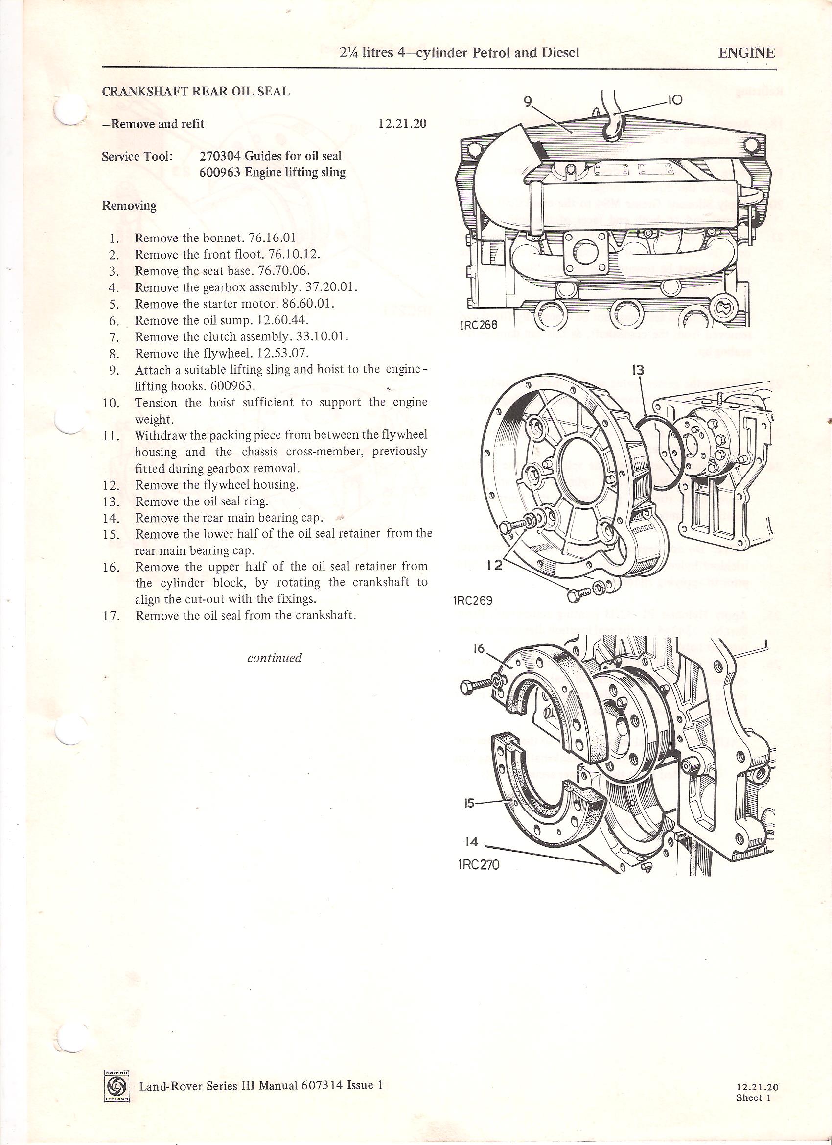

Na dieselech SII i SIII si neví už druhý mechanik rady s brutálním únikem oleje u kliky. Vzadu je zvláštní půlené gufero, vpředu snad normální. Netrápil jste se tím už někdo? Je to rukama, gufery, ovalitou kliky ... nebo je na to nějaká finta? Už mě to jejich vzdychání dohání k pláči a opravdu bych po dvou měsících rád jezdil.

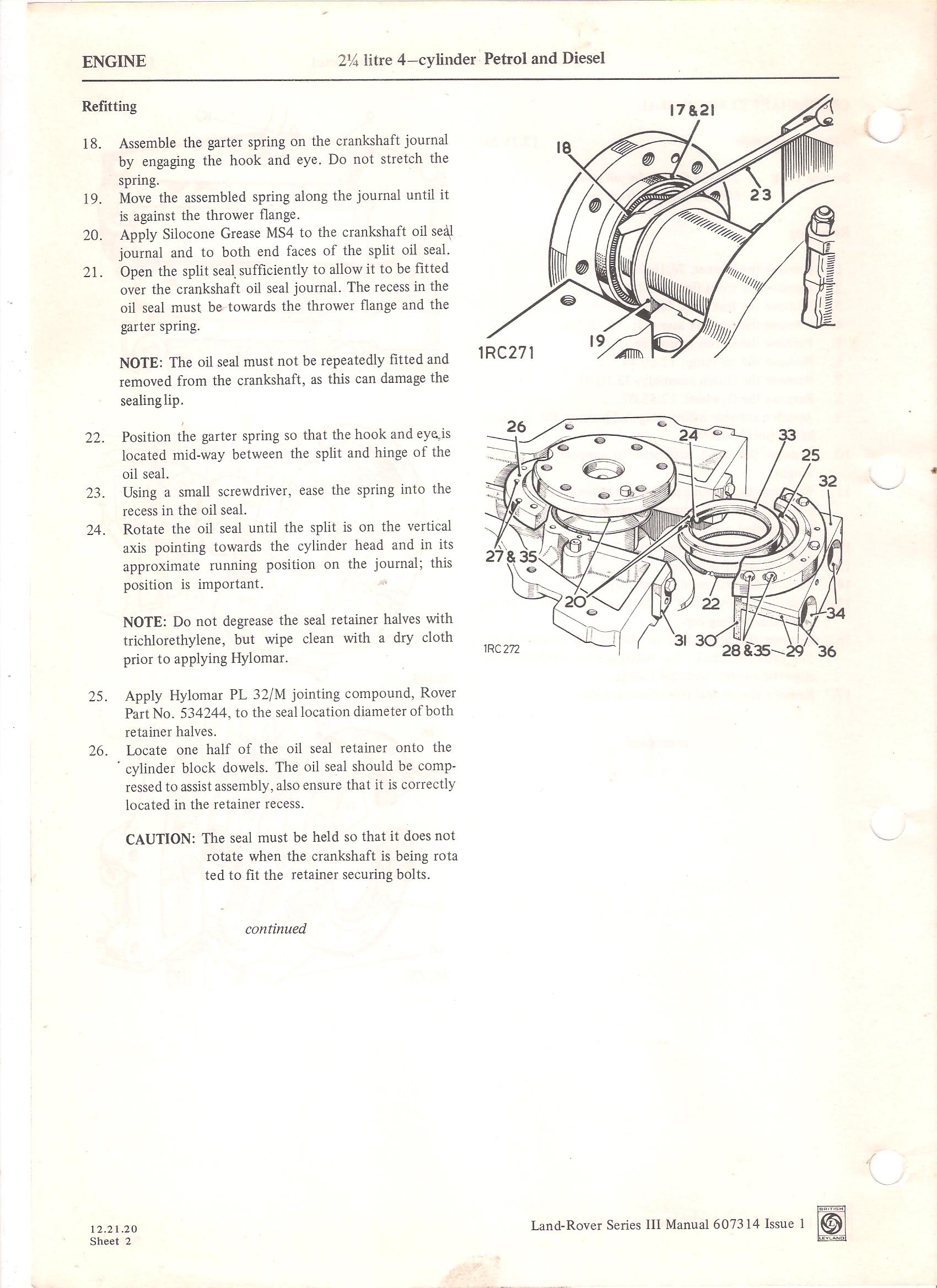

si to už moc nepamatuju ale ten gufero u setrvak. must být montováno dělíci rov. nahoru, a pružinu nezapomenout, pokud to není klika šišatá a není to sračková náhrada, tak jsou mechanici asi ptáci, -si myslí že jo :grin:

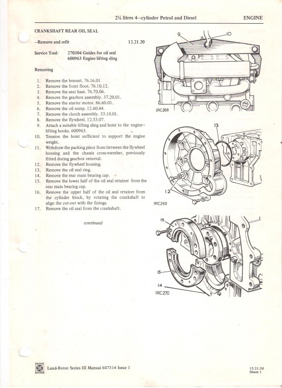

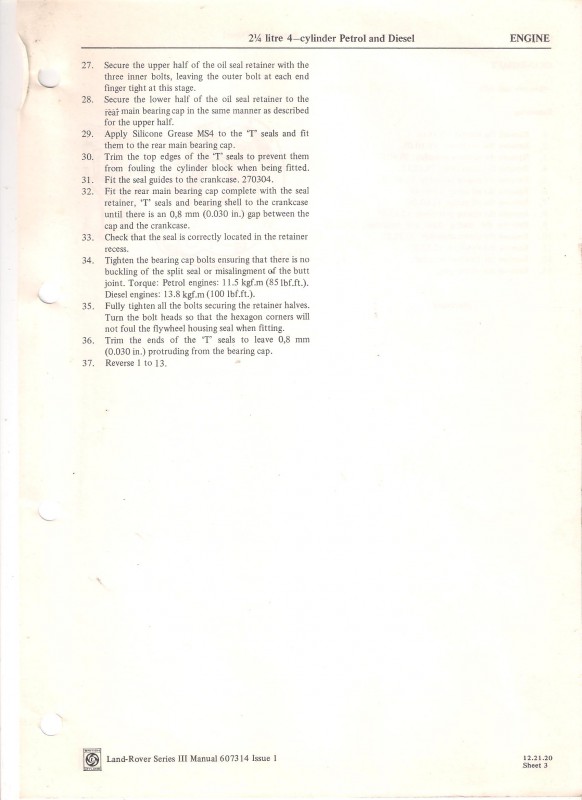

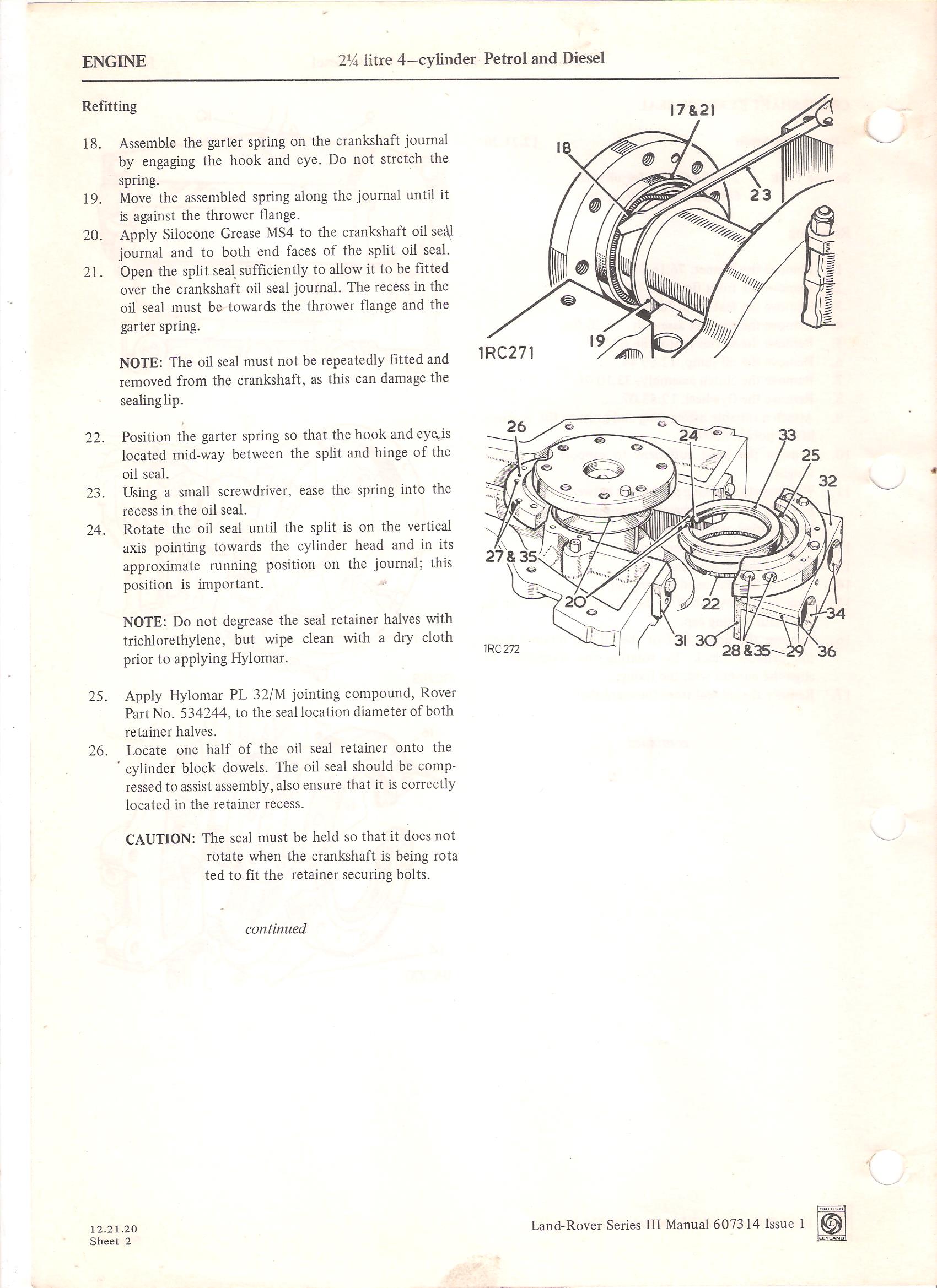

Při dodržení tohoto postupu včetně aplikace Hylomaru na popsaná místa,výběru dostatečně kvalitního dílu a celkově správné montáži to nesmí téct.
k.

kryten píše: 18 kvě 2017 10:11 Při dodržení tohoto postupu včetně aplikace Hylomaru na popsaná místa,výběru dostatečně kvalitního dílu a celkově správné montáži to nesmí téct.
k.
Díky Jakube, už se s tím drbali dva a oběma to teklo. Hned pošlu mechanikovi a uvidíme!

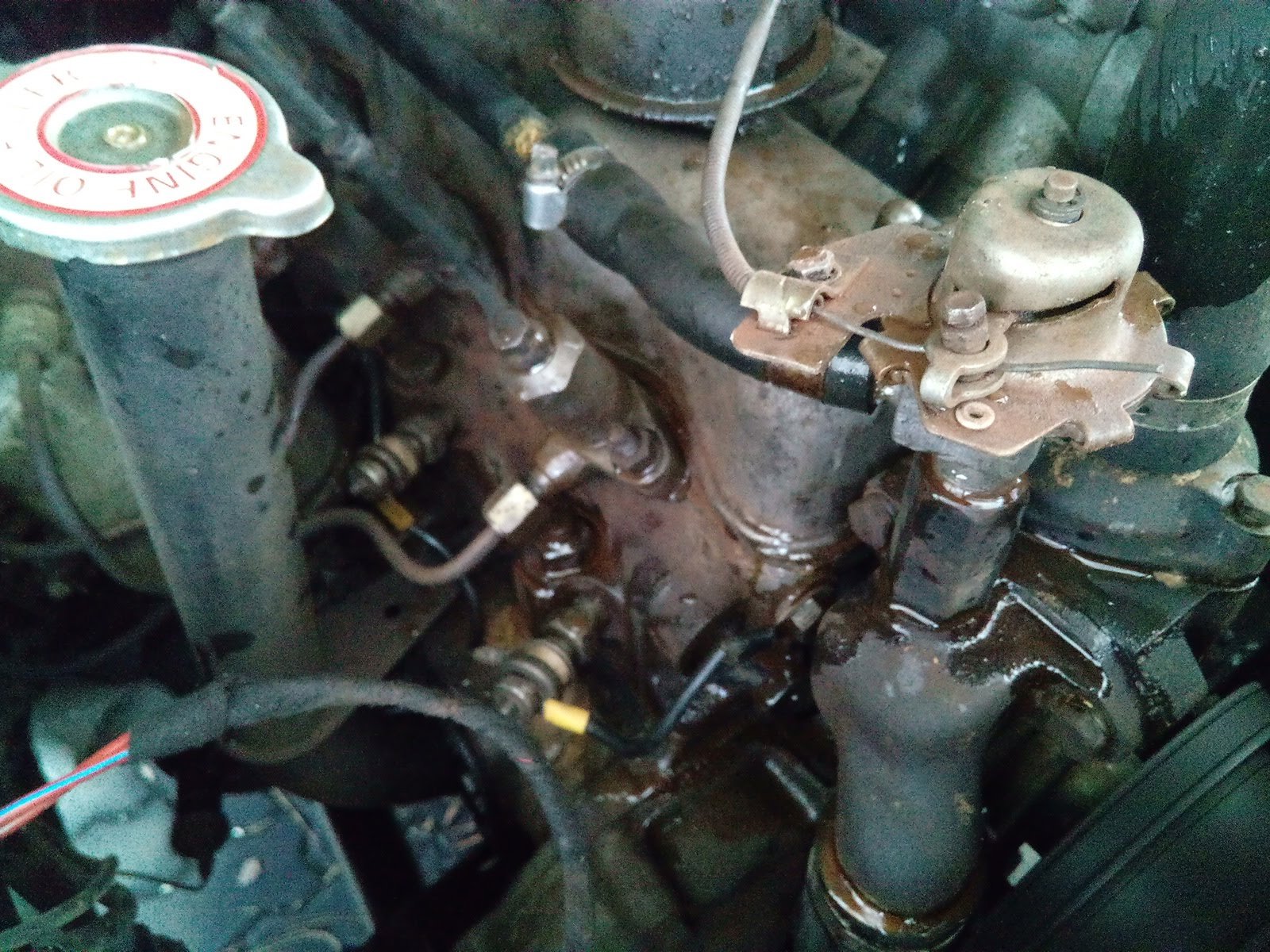

Teď mi zase mizí chladící kapalina od ventilu topení a to dost, bojím se jet do servisu. Nedá se určit kde podle fotky? Abych případně koupil potenciálně vadné věci. Je to ten motor z SII.

Je to asi uplne hloupa poznamka....
Mel jsem stejny problem a byly to hadice... proste ztvrdly stářím a netěsnily.
Případně, pokud bys sundával ten ventil, tak opatrně... já ho naposledy ulomil :Ja blb:

Vůbec není hloupá. Nevylučuji, že to ten automechanik jen blbě smontoval. To překontrolujeme. Spíš je moje otázka jestli nekoupit nějaká těsnění pod ventil nebo jinam preventivně, než to vykucháme.

Pokud si pamatuju tak tam žádné těsnění nebylo... Jen do závitů ventil- mezikus + mezikus-hlava jsem natočil těsnící niť....

Tato závada s únikem chladící kapaliny byla stupidní, vyřešená za pár minut. Kapalina tekla od hadice připojené nahoře na chladič. Dotáhli jsme pásku, snad bude pokoj.
