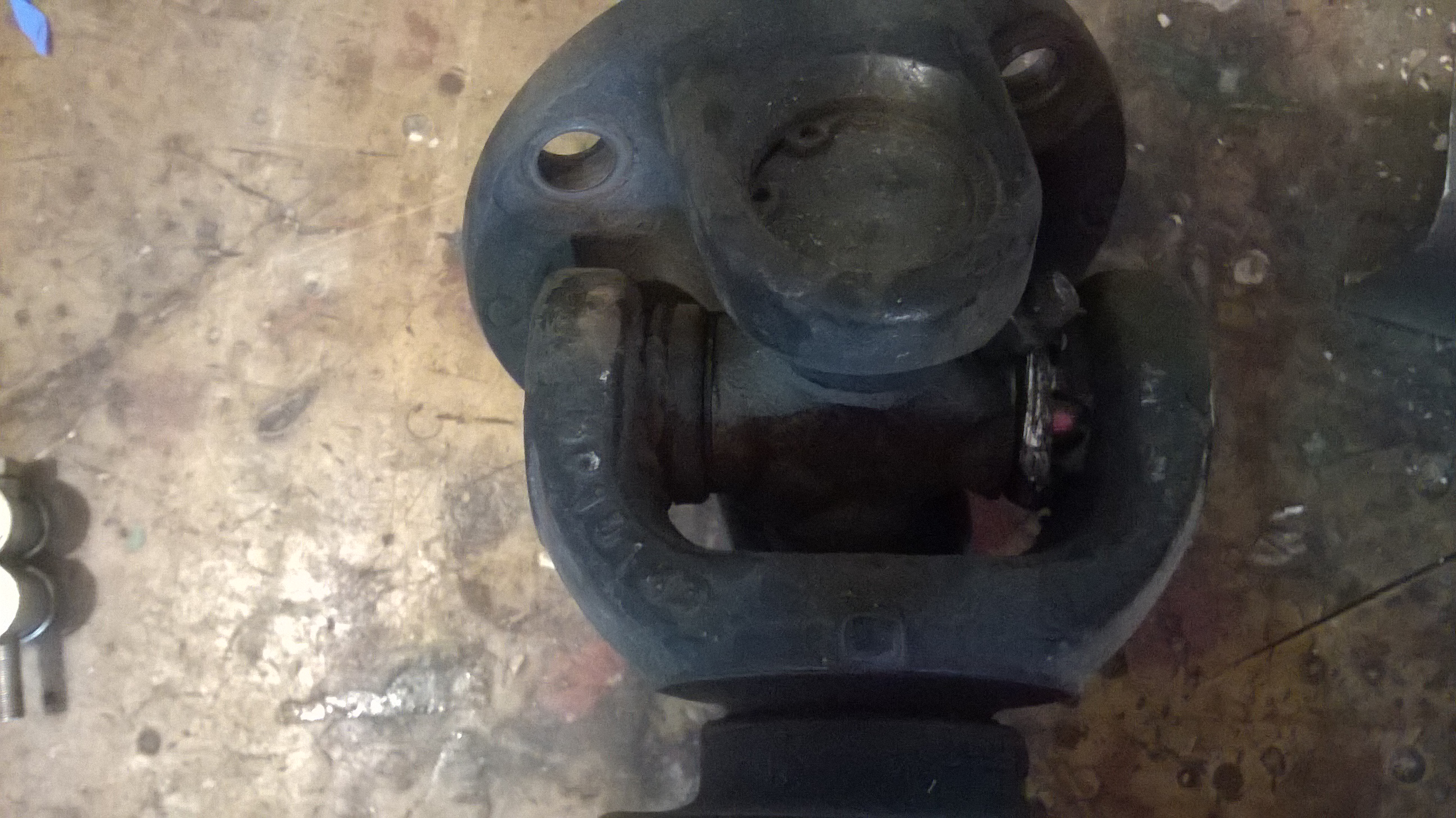

tak huci kardanovy kriz na prednom kardane ......... ma niekto navod ako demontovat kardan od rozvodovky.....zavadzia tam priecka na prevodovku je na to nejaky trik? ci najednoduhsie je ju dat dole?

Jaký trik, já to ted sundaval na zemi pod autem. Staci racna s vykyvnou tyčkou a klicuhlic píše:tak huci kardanovy kriz na prednom kardane ......... ma niekto navod ako demontovat kardan od rozvodovky.....zavadzia tam priecka na prevodovku je na to nejaky trik? ci najednoduhsie je ju dat dole?

Pri rozvodovke je malo miesta, a je na to tak speci kluc ale uz je to dole.......
