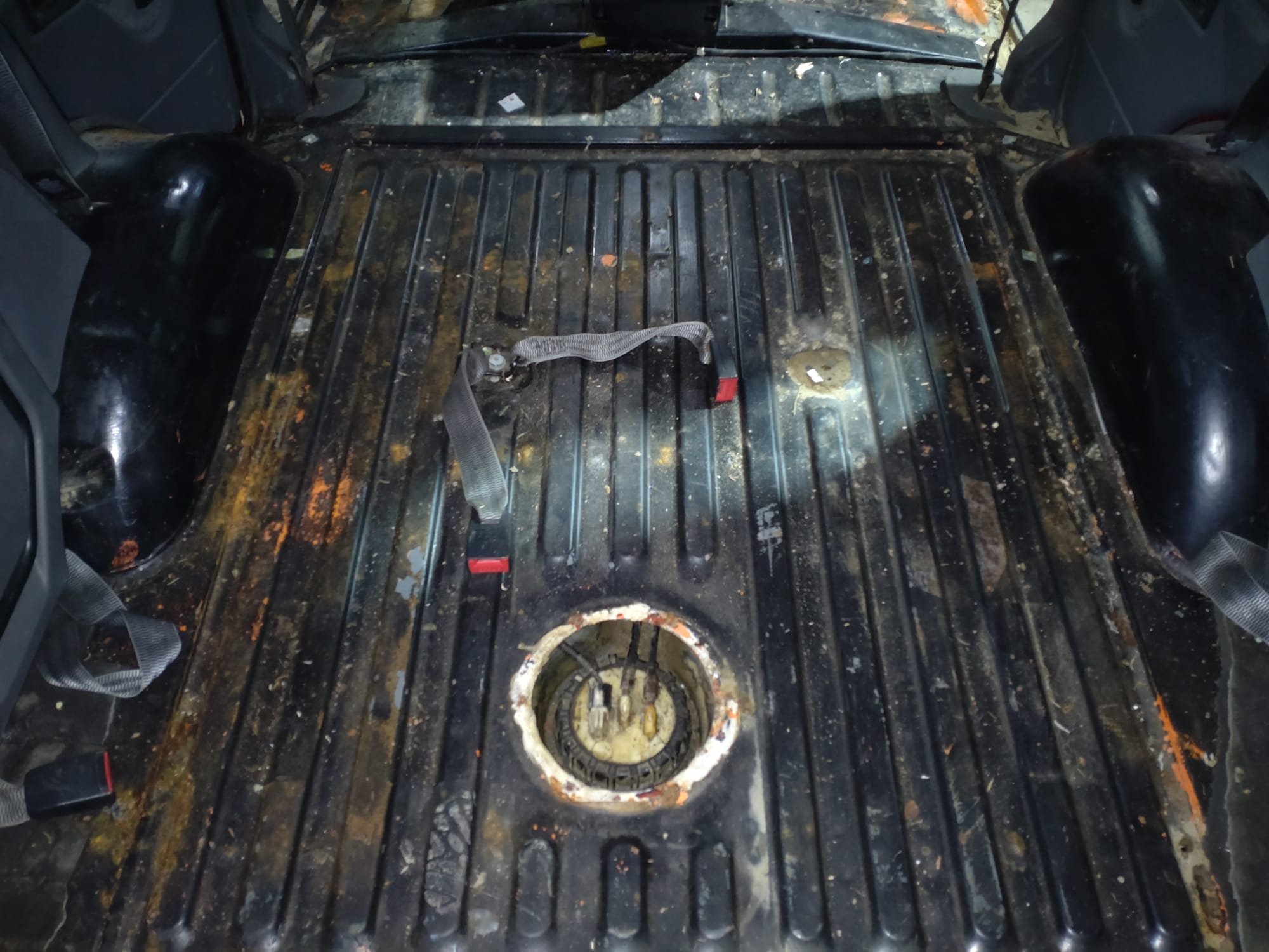

Poněvadž mi trošku teče střechou tak jsem se rozhodl vykuchat koberce a molitan v podlaze samozřejmě vše poměrně dost vlhké.
Vysledek po 9 letech je jedna prorezlá dírka, jinak jsem ani po pichaní šroubovákem nic nenašel, Preventivně vše natřeno odrezovačem, zinkovy zaklad a na na to PU. Doufám že mám zas na 10 let klid.
Hůře jsou na tom komaxit prahy, po cca 7 letech barva na odpis, za mě komaxit asi nejhorší co na podvozek dát, a nebo mám fakt smulu a vždy si vyberu blbou lakovnu.
