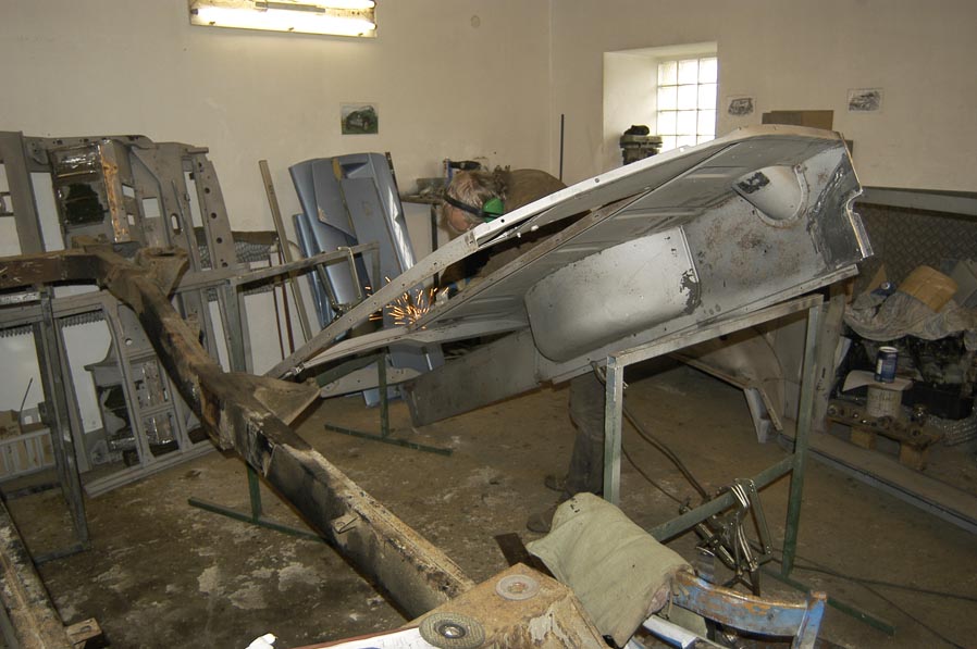

Ocelový základ karoserie se už pomalu rýsuje. Prahy se musely udělat prakticky znovu, vyvaření footwells byla docela sochařina a vršek bulkheadu se použije z jiného, nahoře zdravého. Abychom předešli překvapení, že něco nebude pasovat vlivem možné mírné deformace dílů vařením, vše se pasuje znovu na rám přes nové silentbloky. Příští týden by se vše mohlo zase sundat, rám opískovat a opatřit práškovým lakem společně s tubusy náprav, které jsou už opískované a vnitřky připravené ke složení. Na tubusy se musely navařit držáky stabilizátorů, které tam původně nebyly, ale vzhledem k daleko výkonějšímu motoru a téměř výhradně silničnímu využití auta, jsem pořídil "anti-roll bar fast road kits" od Scorpion Racing.
