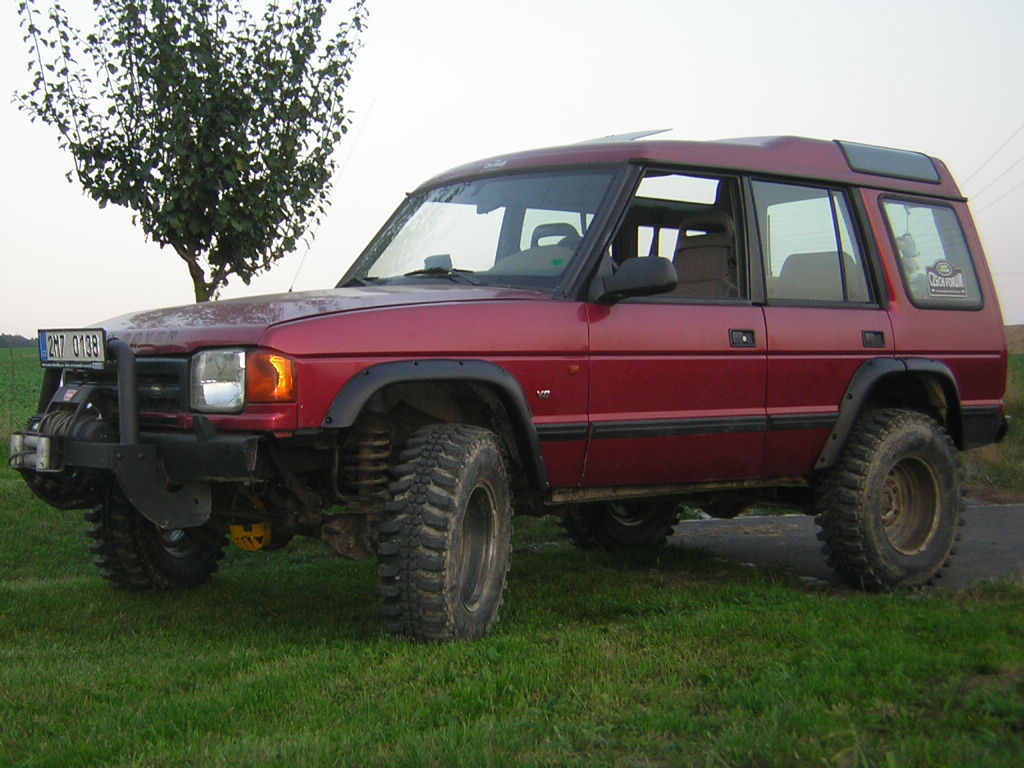

Tak za poslední dva dny jsem se trochu víc věnoval autu, jednak jsem namontoval 30 mm rozšiřovací podložky a hlavně plastové lemy.Mám i fotky ze samotné montáže a hlavně praktické postřehy když by byl zájem klidně se ozvěte.Tak aspoň pár finálních pohledů.Jinak auto půjde ještě nahoru, aby bylo stoprocentně funkční v plném křížení
PS: pro rejpaly upozorňuji, že jsem ještě nestihnul stranově protočit kola a proto není vzorek po směru rotace!

Dopadlo to přesně jak jsme věděli, tedy musely se rozřezat a doufám, že mi je brzy zapraví člověk, který se živí svařováním hliníku a jinými specialitkami.Land Jirka píše:Ty seš ale rychlej. V neděli odvezeš a ve středu už na autě.

Tak lemy jsou koupený v Paddocku za 165 liber,ale co vím tak se nedělají na DII
součástí balení je i gumové těsnění v metráži a nerez vruty s plastovými podložkami a krytkami.Prodávají se i na 3 dveřovou verzi, která je mnohem vhodnější na montáž, protože odpadá řezání zadních dveří
http://www.paddockspares.com/pp/DISCOVE ... _of_4.html
To low: na těch fotkách to tak skutečně vypadá, ale nemělo by to být dole rozevřené.Jak budu otáčet kola tak vše pořádně zkontroluji.
Bacha Pavle, celé to tkví v tom, že jsem po montáži podložek prachsprostě otočil ráfkyPavel C píše:Nádhera. Zepředu to auto teď vydadá krásně brutálněji. Ani se mi nechce věřit, že tam jsou jen 30 mm podložky. Skoro jako by byly 10 cm silné.
Kdybych někdy chtěl dát taky 30 mm podložky, tak asi bez lemů by to při křížení škrtalo, že?
Stejné podložky a stejné pneu jako ty má namontované i jezbera a auto mu krásně funguje i bez lemů.Ony se ty lemy používají hlavně tehdy když se jde do 35", ale samozřejmě pak už musí být ráfky klasicky ventilkem ven a použít buď podložky pod péra nebo bodylift
Je fakt, že za trochu plastu je to darda, ale zase jsou ty lemy přesně udělané a hliník se tak snadno řeže, že je radost to montovat.Něco podobného jsem dříve montoval na svou Nivu, tam to bylo z laminátu a musel jsem ořezávat plechy skoro všude, abych to aspoň přibližně napasoval na blatníky.ALF píše:karel píše:Tak lemy jsou koupený v Paddocku za 165 liber
To Karel Tak mne napadlo, jestli by nestálo za úvahu udělat kopyta a vyrobit lemy z laminátu. Kluci z fóra by měli určitě zájem a cena by byla také příjemnější, než nějakých 5 tisíc. Jsem rád, že nejsem sám, který si cení kvalitu.
Tak konečně mám dveře přenýtované hliníkovým plechem a ještě je vše pečlivě zatáhnuté silikonem.Když už jsem měl auto u " hliníkářů " tak jsme se domluvili na ochraně dveří.
