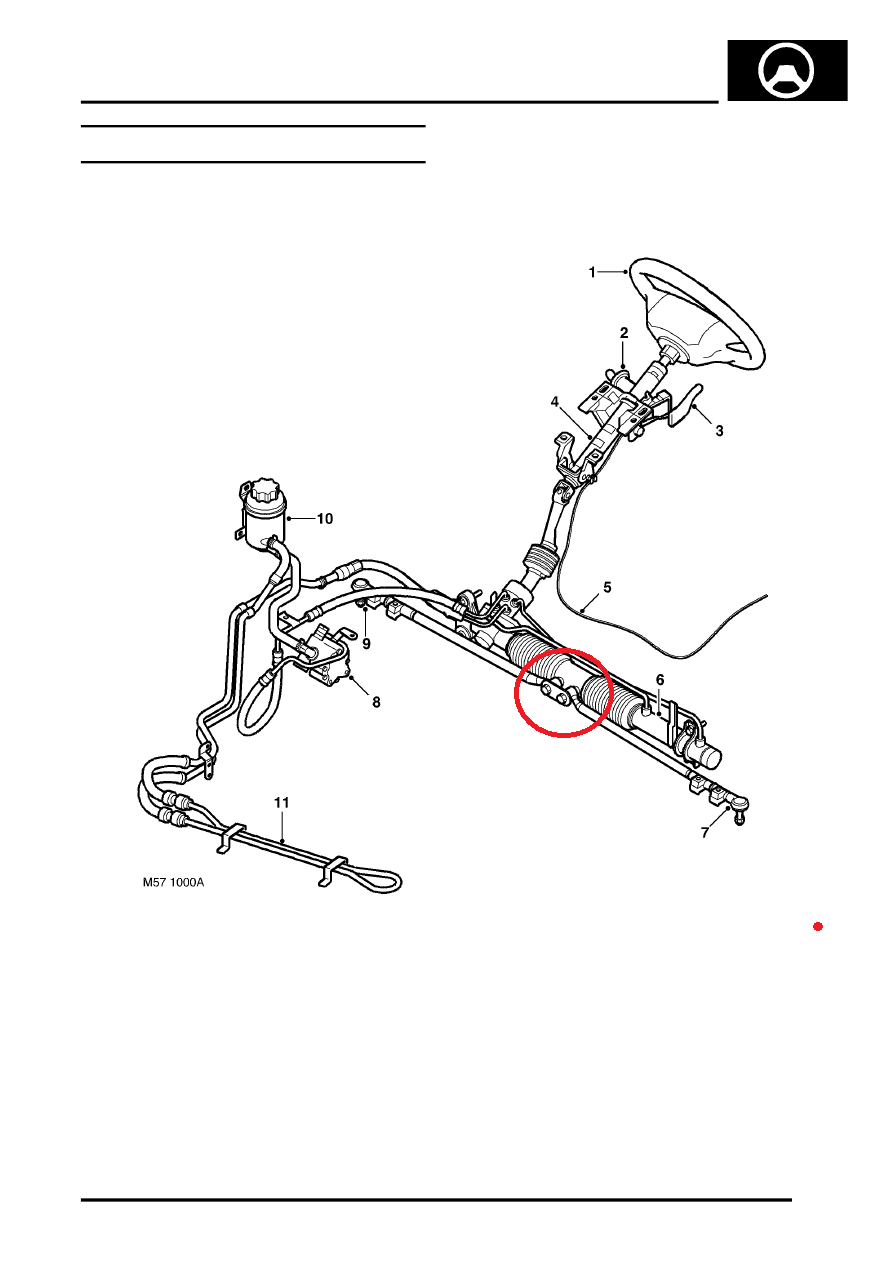

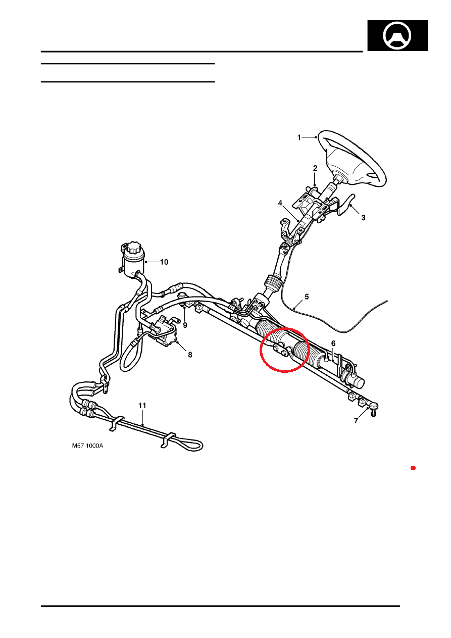

Já mám stejný problém,vyměnil jsem všechno,co tu bylo popsáno,jediné co se mi ještě nepozdává je malá vůle na tyčích řízení.Jsou na tělese hřebenového řízení dva torx šrouby,které drží tyče řízení a při silnějším tahu nahoru a dolu je citit vůle a nárazy,mohlo by to uložení v oku tyče řízení změklé a přenáší v rejdu nárazy do volantu.Nic jiného mě už nenapadá.
Re: Free 1 - klepanie v náprave
Popisoval to už uživatel lapsho,o pár řádků výš i s obrázkem,myslím že je to ono,jen nevím jestli se dají ty pryžová futra vyměnit,nebo se musejí celé tyče řízení.
