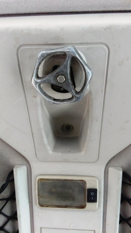

kontroloval som to,tak zaistenie stresneho okna nezaistuje riadne. da sa to nejak nadstavit?
dakujem za radu
Po každém dešti se vylije na zadní sedačky při rozjezdu tak kýbl vody. Ještě, že mám díry v podlazediscork píše: 04 dub 2008 10:16 no aj mne zacalo sprchovat vodu do auta cez stresaky.zistil som zavadu,mechanizmus zaiztenia stresaku je volne tiahlo a tak zaistovacie haciky ktore pritlacaju okno na zadnej strane ho nedotlacia uplne.zatial som to vyriesil provizorne,zalepil som to silikonovym tmelom.![]()
