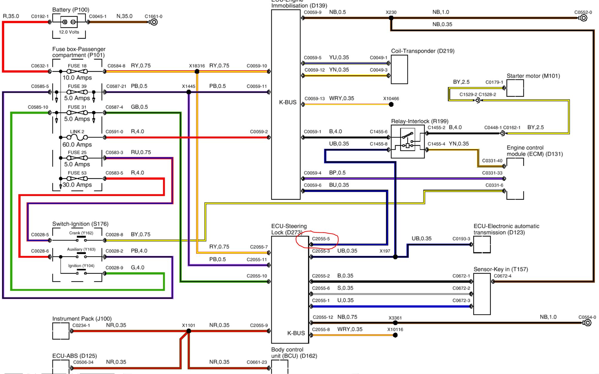

Tak zkušenost už mám. Poté co jsem solenoid dokopal tak, aby zůstal navěky v odemčeném stavu, dnes došel emulátor. Podle očekávání funguje, ale jen částečně (mohu otočit klíčkem, ale start nenastane). Přímo výrobce píše: if key turns, but there is no start allowed: find wire directly coming from EWS to ESL (P/N signal, wired through ESL) and short it to +12v. Or recode EWS to ignore this wire (on most cars it is ignored by default). Chápu to tak, že mám "omočit" signál Parking / Neutral tím, že na přicházející drát z imobilizační ecu mám pustit + 12v. A teď bych potřeboval od někoho moudrého ( Kokesek ?) poradit, odkud kam co poslat. Jelikož si nechci nic odpálit. Dle obrázku si myslím, že by se mělo jednat o pin 5 (c2055-5). Tomu by odpovídalo, že na emulátoru není zapojený. Ale je mi sympatický i pin 3 (na emulátoru taktéž nezapojený) a do něj jde signál z ECU automatu. Mám nějak šanci to odměřit?

Tak abych to uzavřel, na pinu 5 se opravdu objevuje 12V po otočení klíčku, odměřil jsem na reálné ECU, poslal jsem tam 12V z pinu 11 a vše funguje jak má. Teď už jen rozebrat půl palubky a projistotu ten solenoid vyndat, aby samovolně při jízdě náhodou nezaskočil...
