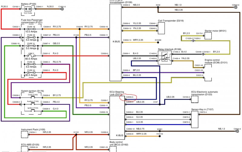

Tak zkušenost už mám. Poté co jsem solenoid dokopal tak, aby zůstal navěky v odemčeném stavu, dnes došel emulátor. Podle očekávání funguje, ale jen částečně (mohu otočit klíčkem, ale start nenastane). Přímo výrobce píše: if key turns, but there is no start allowed: find wire directly coming from EWS to ESL (P/N signal, wired through ESL) and short it to +12v. Or recode EWS to ignore this wire (on most cars it is ignored by default). Chápu to tak, že mám "omočit" signál Parking / Neutral tím, že na přicházející drát z imobilizační ecu mám pustit + 12v. A teď bych potřeboval od někoho moudrého ( Kokesek ?) poradit, odkud kam co poslat. Jelikož si nechci nic odpálit. Dle obrázku si myslím, že by se mělo jednat o pin 5 (c2055-5). Tomu by odpovídalo, že na emulátoru není zapojený. Ale je mi sympatický i pin 3 (na emulátoru taktéž nezapojený) a do něj jde signál z ECU automatu. Mám nějak šanci to odměřit?

Tak abych to uzavřel, na pinu 5 se opravdu objevuje 12V po otočení klíčku, odměřil jsem na reálné ECU, poslal jsem tam 12V z pinu 11 a vše funguje jak má. Teď už jen rozebrat půl palubky a projistotu ten solenoid vyndat, aby samovolně při jízdě náhodou nezaskočil...

Se omlouvam ze sem nereagoval....ale koukam ze uz si to vyresil... Taky se to dodelava prekodovanim ews. kde si primo volis aby EWS tocil starterem za kazde situace. Ale jinak si to poresil spravne tim +12V pinem.
