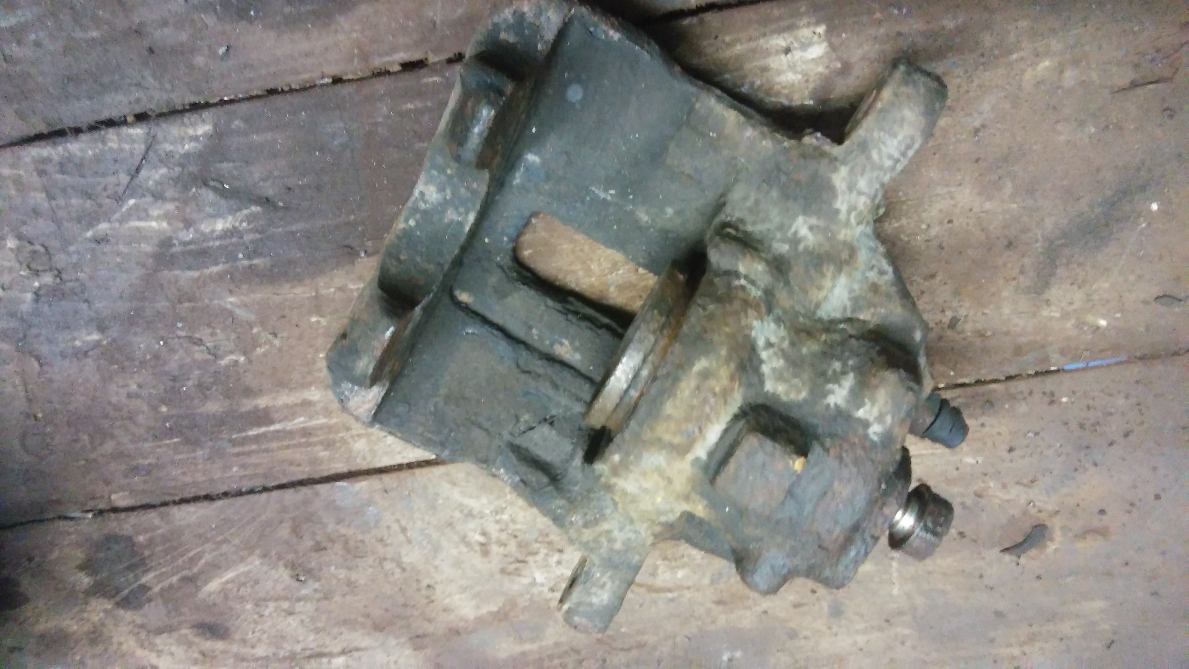

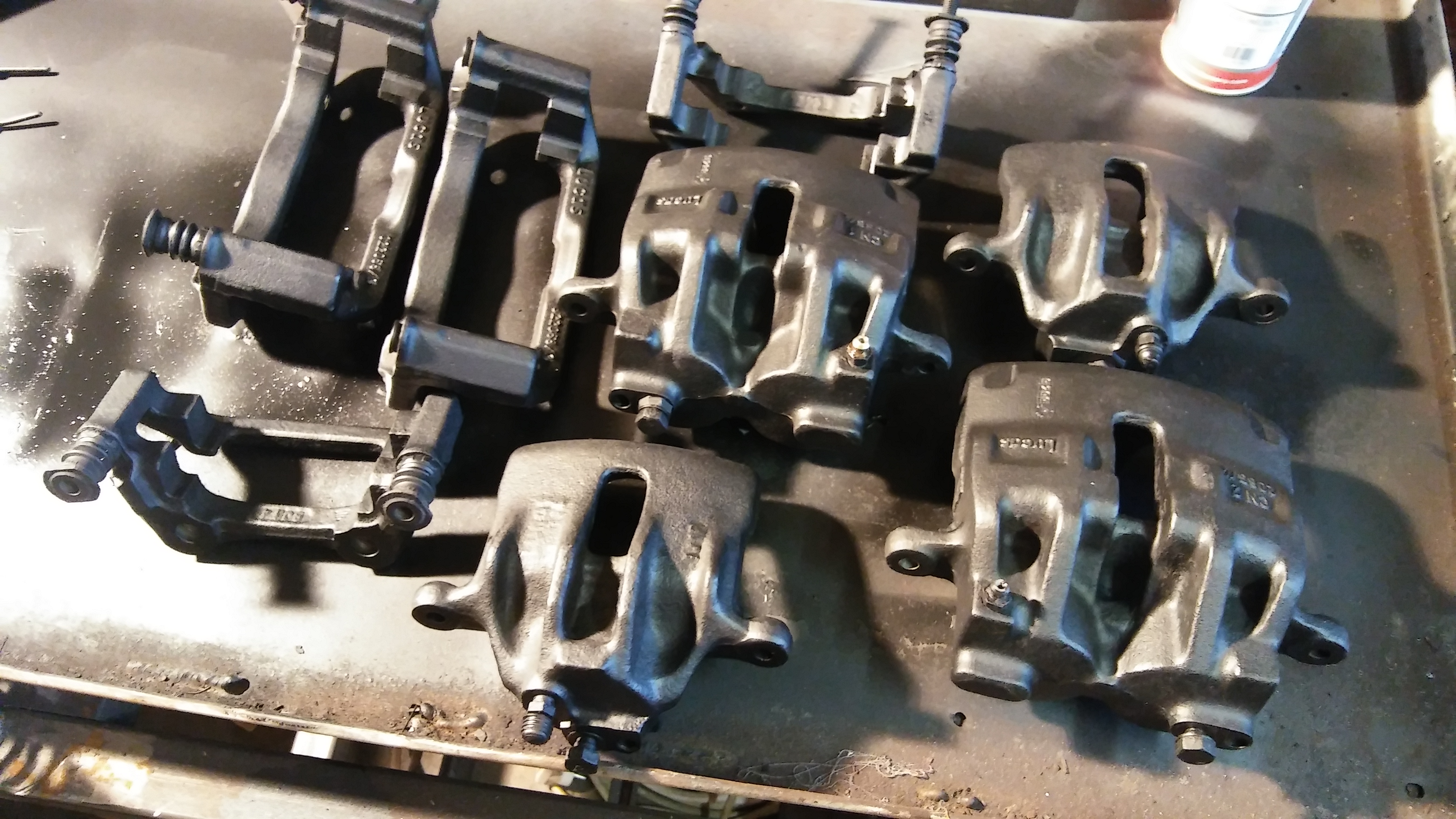

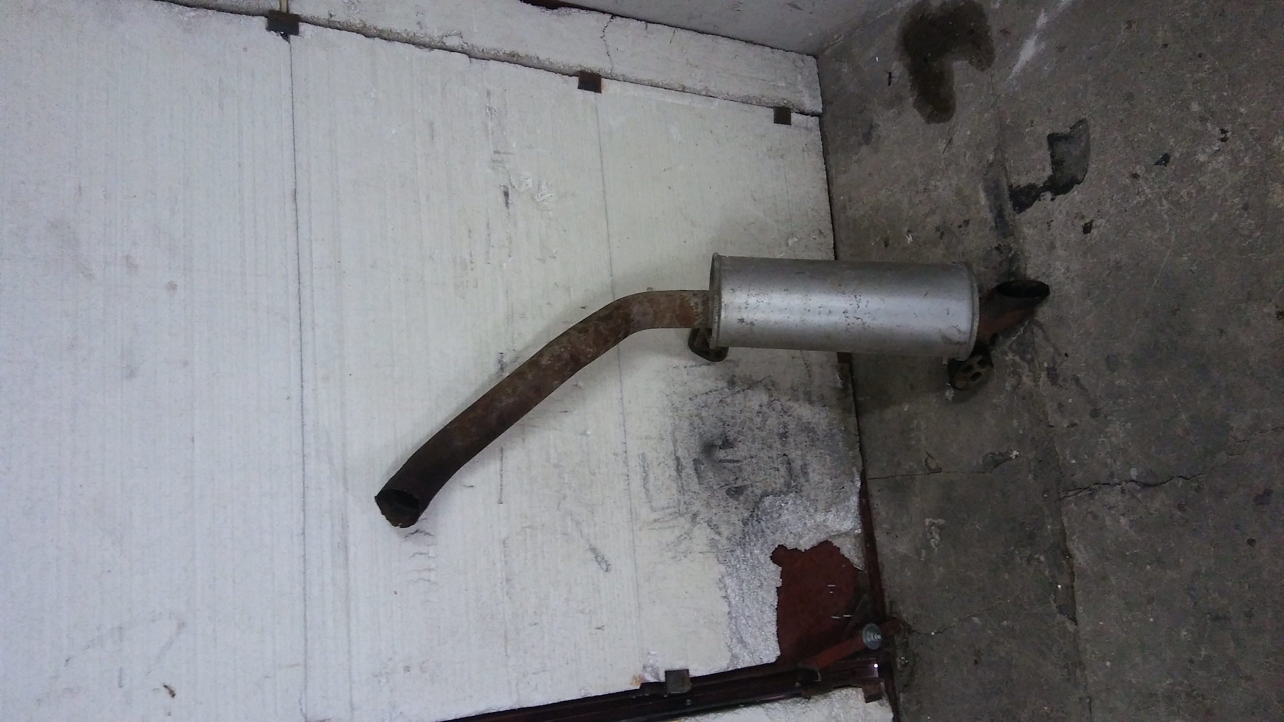

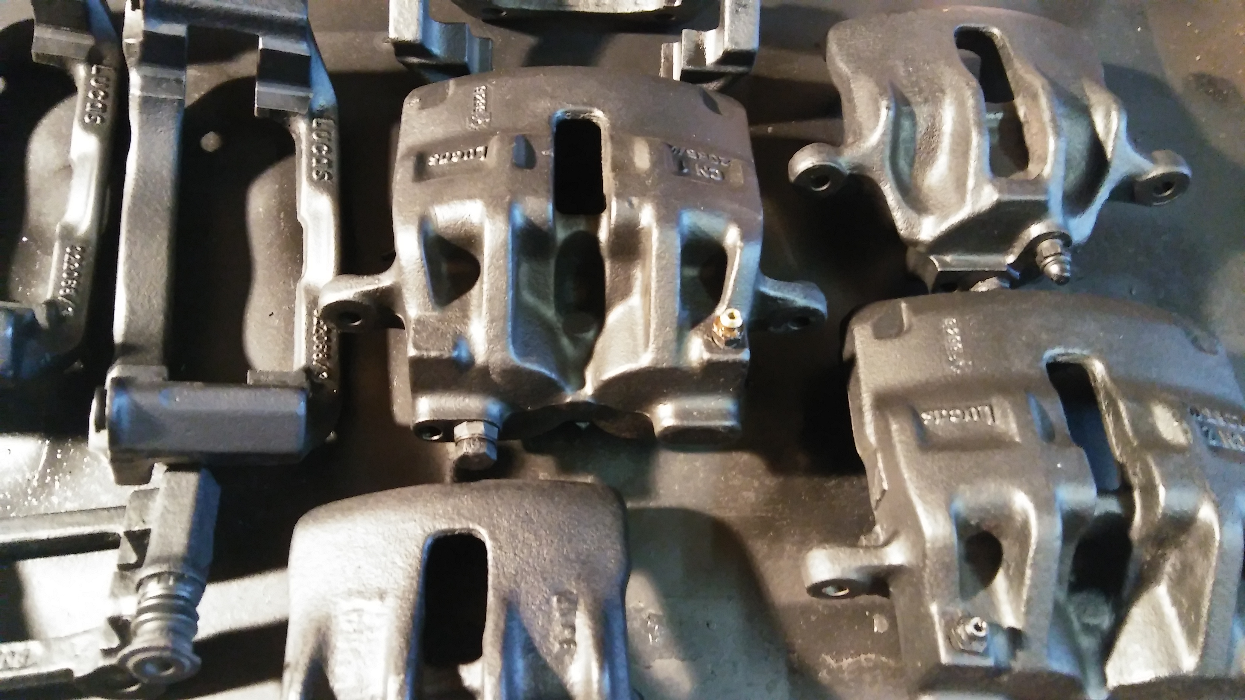

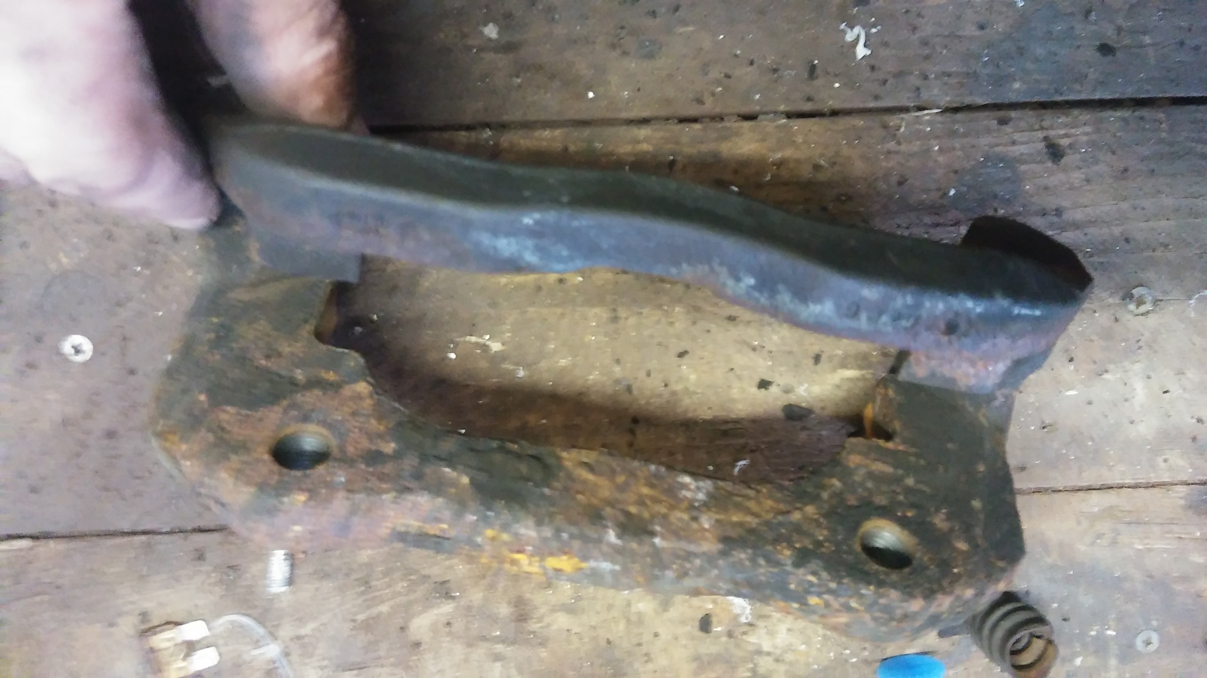

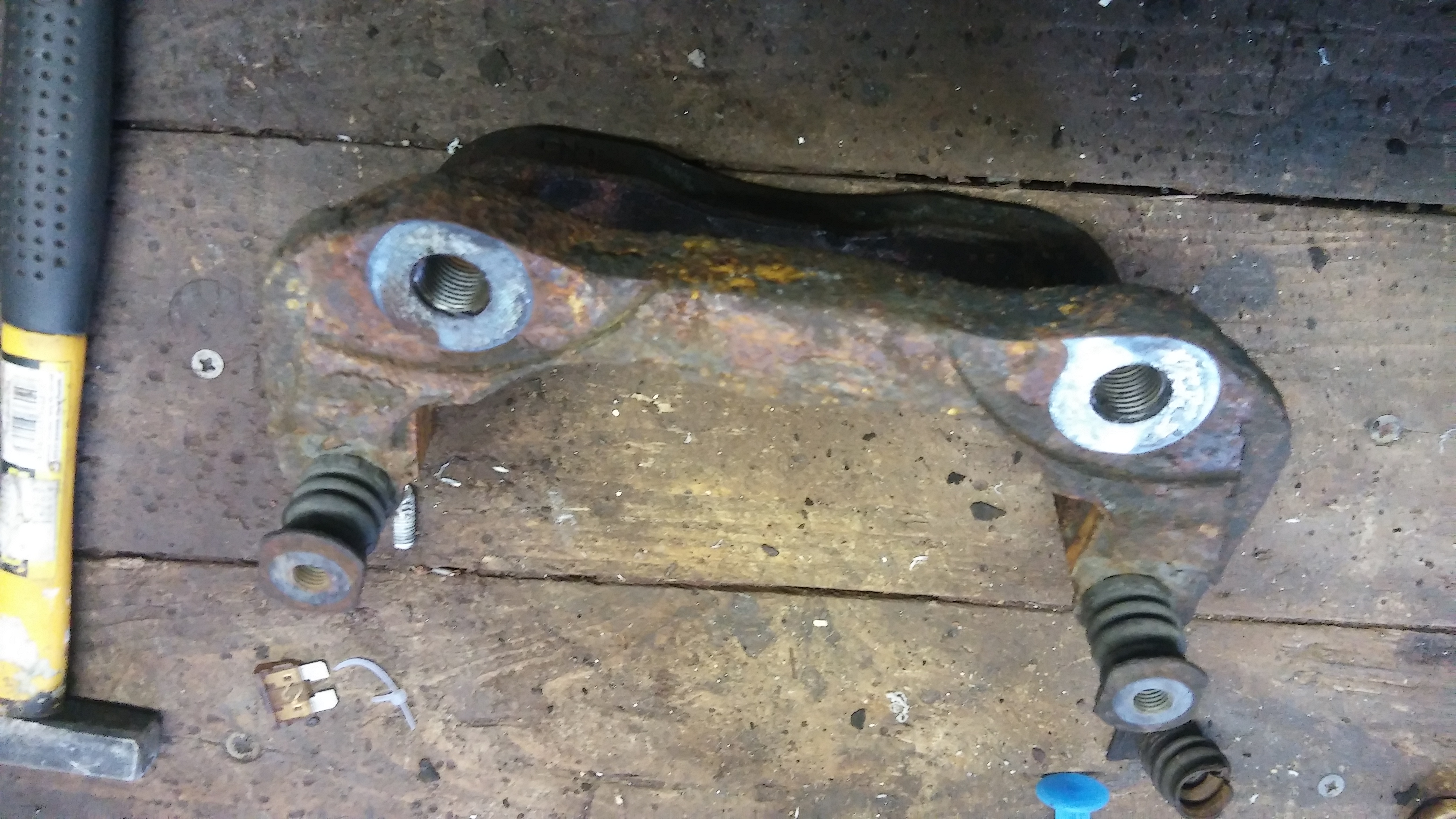

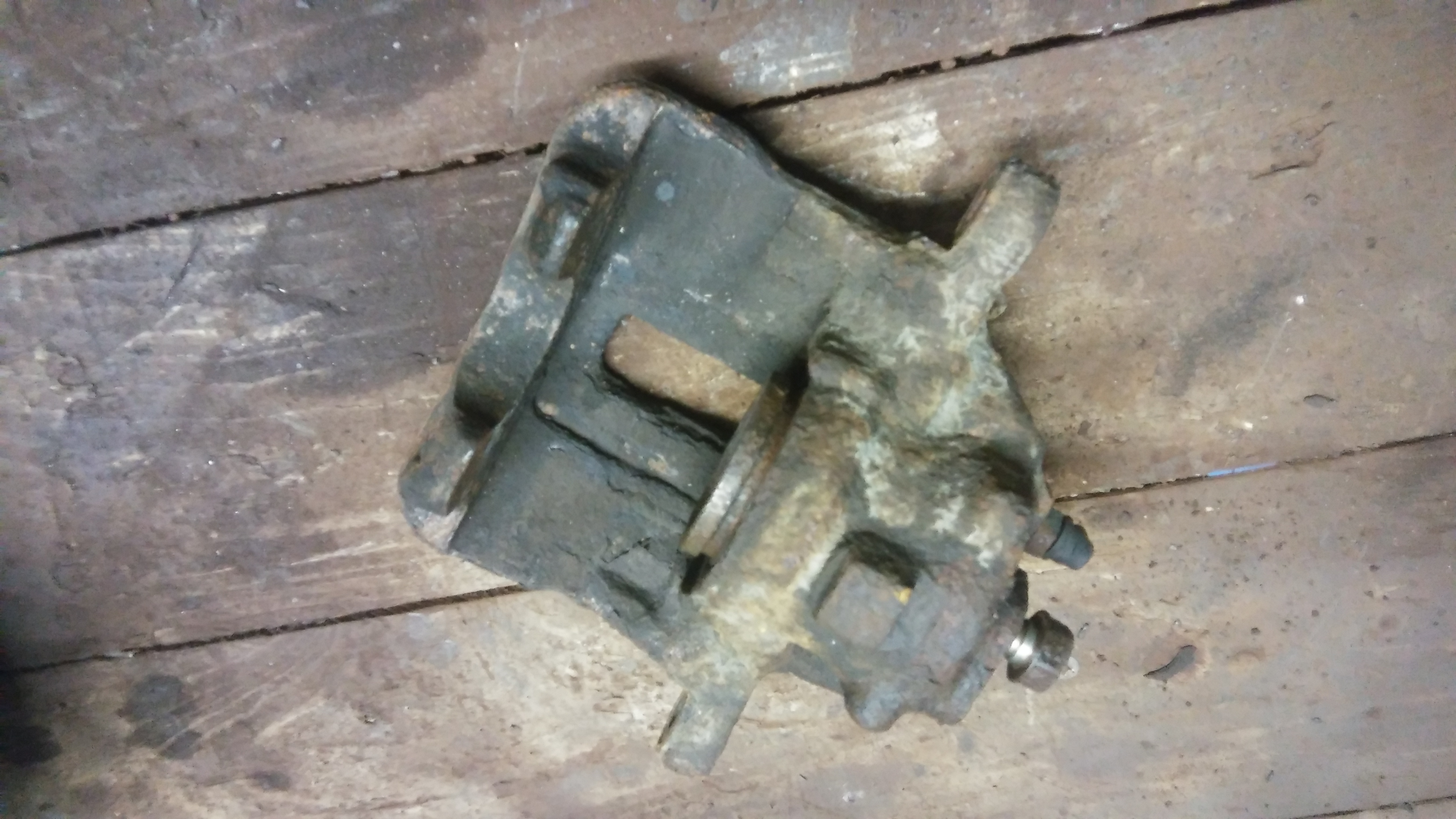

Tak páni a dámy sen sa stal skutočnosťou. Po dlhých rokoch túžby po tomto vozidle som sa rozhodol si ho zadovážiť. Hľadanie ani netrvalo velmo dlho a našiel som jeden kus v nemecku. Nebol som nikdy zástancom aut z nemecka ale čo už. Cesta bola pridlhá veď cestovať 800 km pre auto a potom naspäť 800km je dosť. Išiel som tam z malou dušou aj ked som vedel ze motor ide ale tlači vodu.(klasika). Predavajuci tvrdil ze je to tesnenie pod hlavou aj keď asi o tom vedel asi tolko ako ja pred 5 rokmi.Po dovezení domov ma čakolo same prekvapenie. Vydel som už všeličo ale takéto špinavé auto zo spodu asi nie. Tak som sa dal do toho. minul som asi 10l čističa.Nasledovali brzdy tie boli zalepené, tak rozobrať barany vyčistiť opieskovať a následne nastrek.Ako som tak pozeral ked už boli take skoro nove tak som sa rozhodol,že tak už uplný repas brzd (piesty, hadice,trubky .....). Nasledovali výfuky - značne poznačené časom.Takže pekne som si popisal čo potrebujem a hajde objednať z Anglicka. Veci prišli po 1 týždni radosť preveliká.

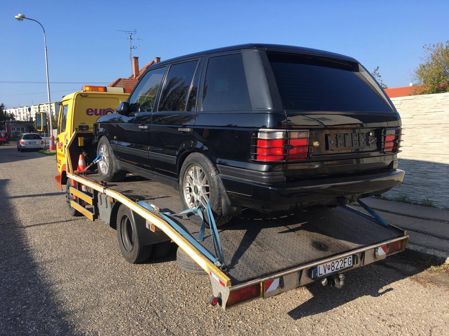

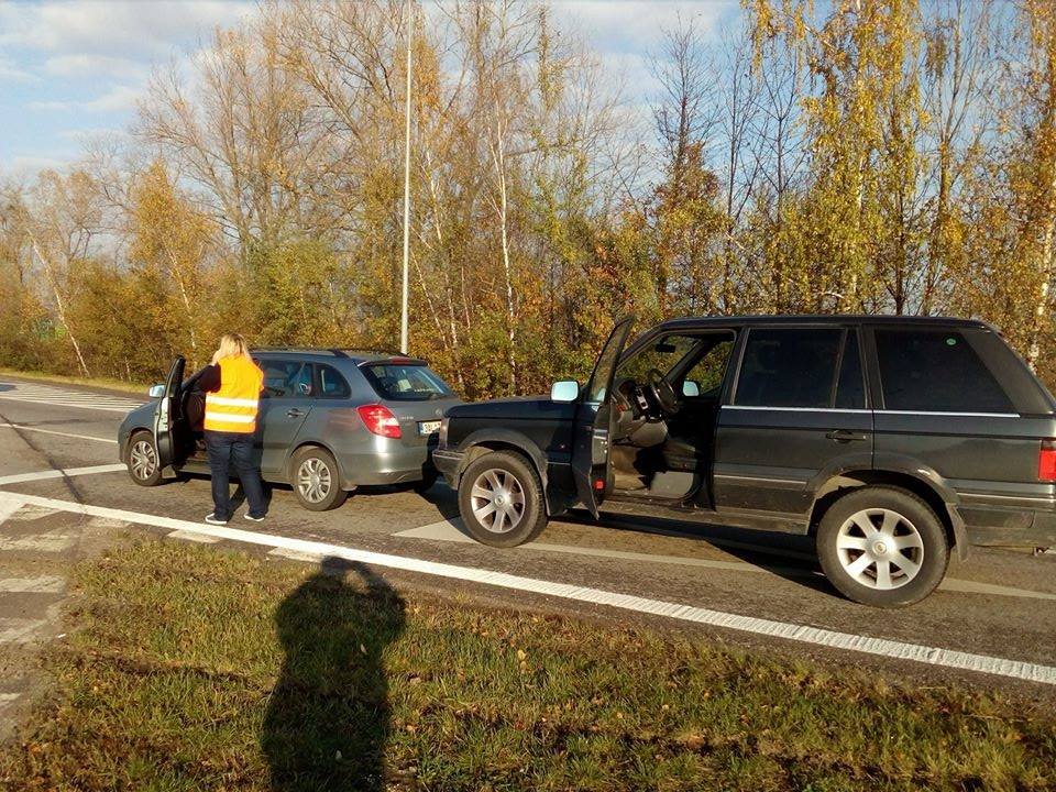

. Po mesiaci už to bolo poskladané ako tak keďže človek na to nemal veľa času len po robote a víkendy. Nadišiel deň auto zobrať na GO motora.Ako tak cúvam z garaže rana kuknem do prava a čo som odrapil no predsa spätné zrkadlo na spolu jazdcovej strane.Neni polámané ale sklo odišlo do večných lovíšť.Ak by niekto náhodou mal na predaj celé spätné zrkadlo za rozumnú cenu určite by som ho kúpil. Auto sa naložilo na odťahovku a davaj na GO motora. Po navrate ma určite čakaju veci okolo auta ale vôbec mi to nevadí.Bol to moj sen a tak sa k tomu aj staviam.Dufam že so m vás nenudil týmto mojim vyliatim srdca len som sa chcel podeliť o moju radosť. Prikladam aj dake foto postupne by som mohol aj viac ak by bol záujem. A celkom som zabudol na nový stropný poťah v čiernej farbe

Není to náhodou z pondělí na nejfrekventovanějším kruháku ve střední Evropě?

Samozřejmě, paní byla z Prahe..
Re: P38 Autobiography_sen
Tam bourají i místní, město už dávno mělo řešit, jak zajistit průjezdnost. Vpondělí tam při jiné nehodě Transporter sešrotoval Nivu, dneska se neshodlo BMW e30 s Tatrou. To je výrazně nebezpečnější, než celá D1.

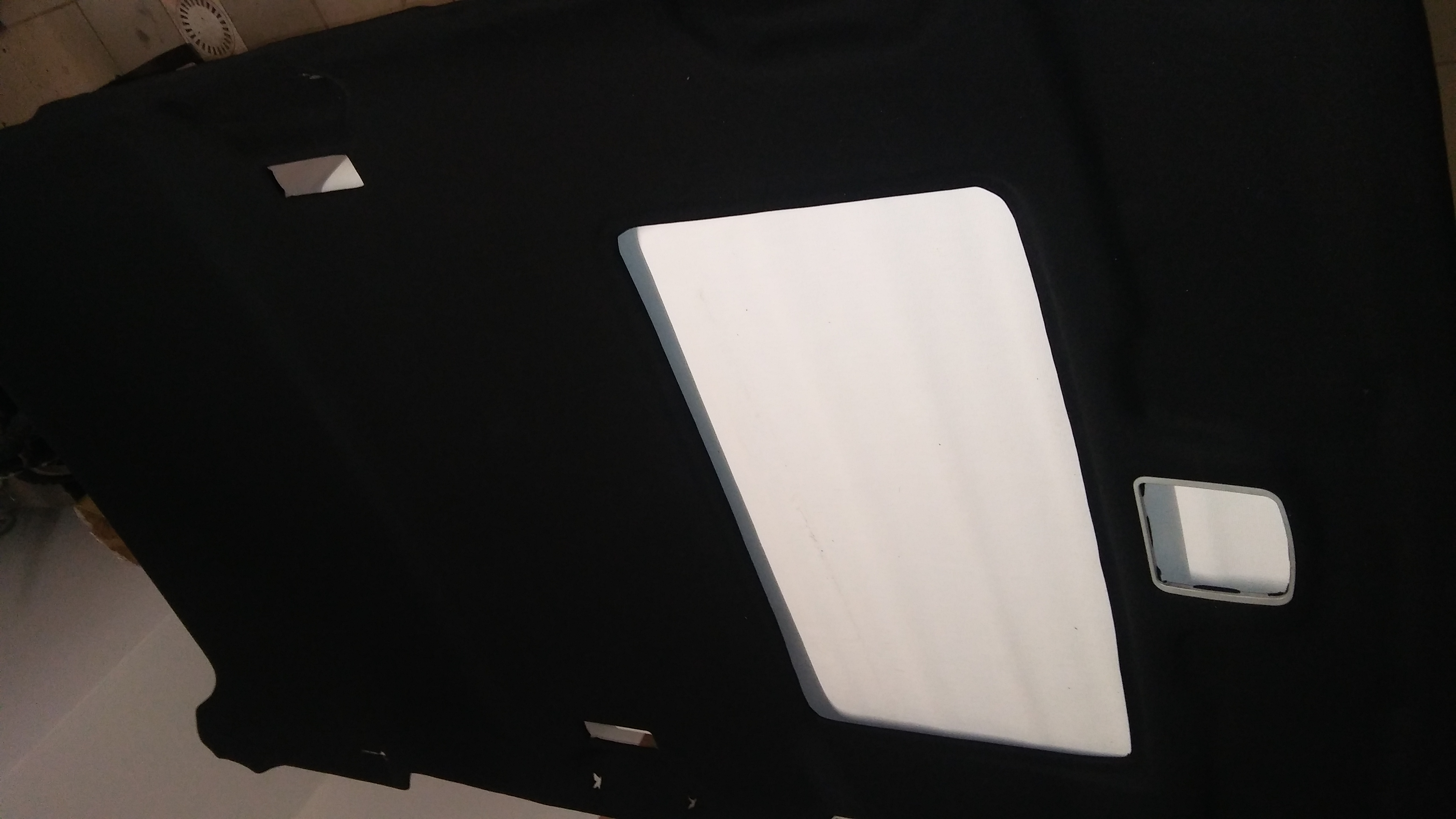

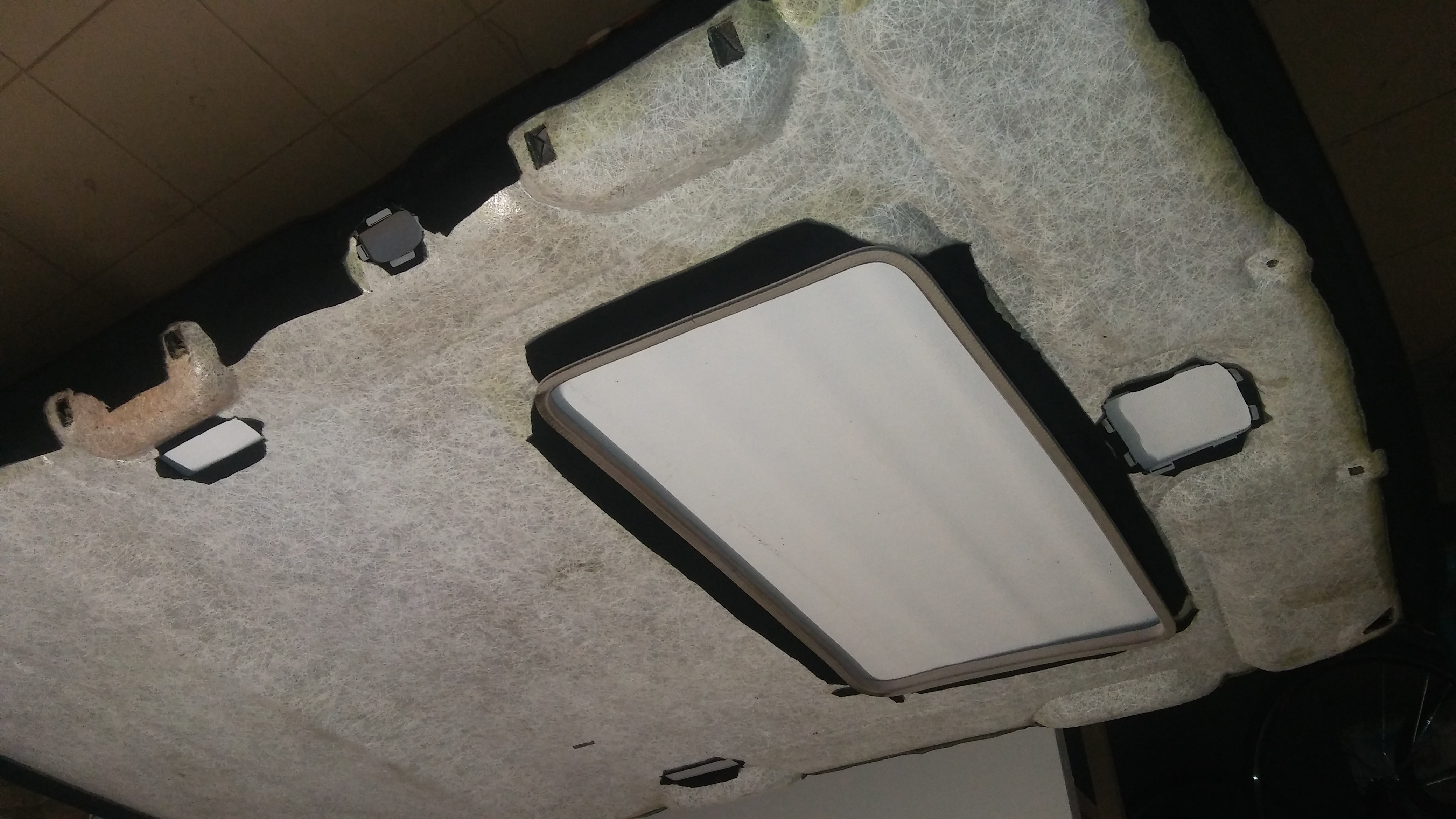

Ďakujem pekne. Na to že som ten tapacir robil 1x a sam tak výsledok bol veľmi slušný. Najhoršie bolo vybratie celého tapaciru samému keďže žienka ma ruku v sadre a očistenie od starej peny. Drôtena kefa dokaže divy. Niektoré časti som aj prelaminoval aby bol pokoj.A popriamadjr píše: 09 lis 2017 22:11mas muj obdiv... nicmene, taky mne to na jare ceka.. resp, pujdu cestou, postav si sam

čoveče moc pěkný !
jen se zeptám čím jsi látku lepil? Chemopren či nějaká jiná speciálka ? Děkuji

Dakujem. Lepil som to lepom ktorý som objednal spolu s latkou vola sa to Bonaterm AS. Smrdi to ako chemopren tak neviem.

Moc hezký mám za sebou dvě stropnice a je to chemoprén ve spreji ,dělá to krásnou pavučinu a drzí i když potřebuješ odtrhnout a třeba natáhnout jinak látku ,drží už rok a to byly vedra že bych si myslel že se to odlepí
Dakujem, Ja som sa rozhodoval tiež použiť chemopren ale dáko som sa toho bál či vydrží.Najhoršie sa mi robila strešná clona na stropnom okne ten bol až na druhý pokus, keďže som silnejšie pritlačil a ostali ryhy ako po pri orbe.Mára píše: 12 lis 2017 19:41 Moc hezký mám za sebou dvě stropnice a je to chemoprén ve spreji ,dělá to krásnou pavučinu a drzí i když potřebuješ odtrhnout a třeba natáhnout jinak látku ,drží už rok a to byly vedra že bych si myslel že se to odlepí
