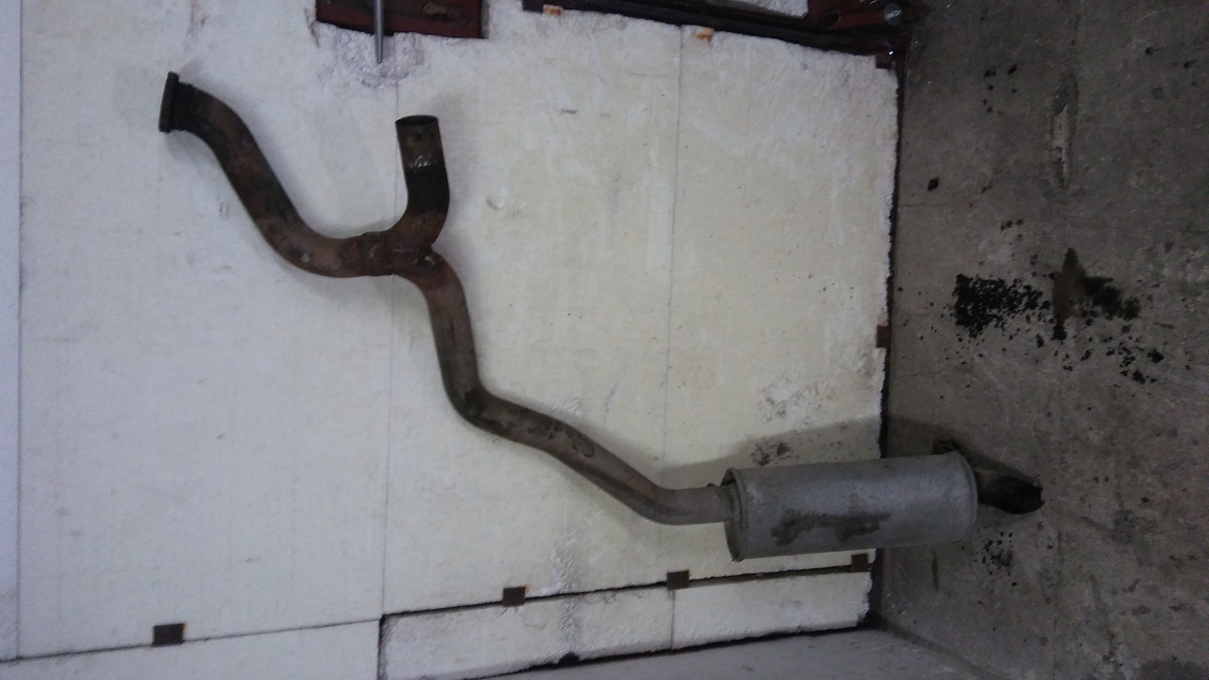

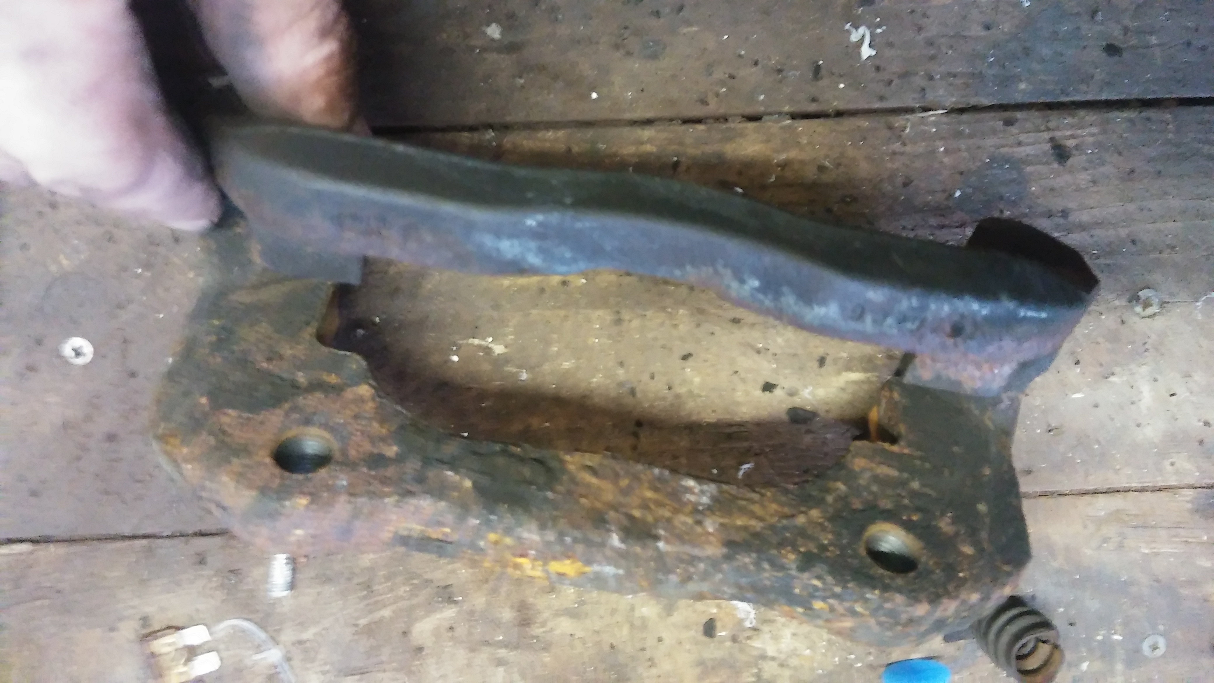

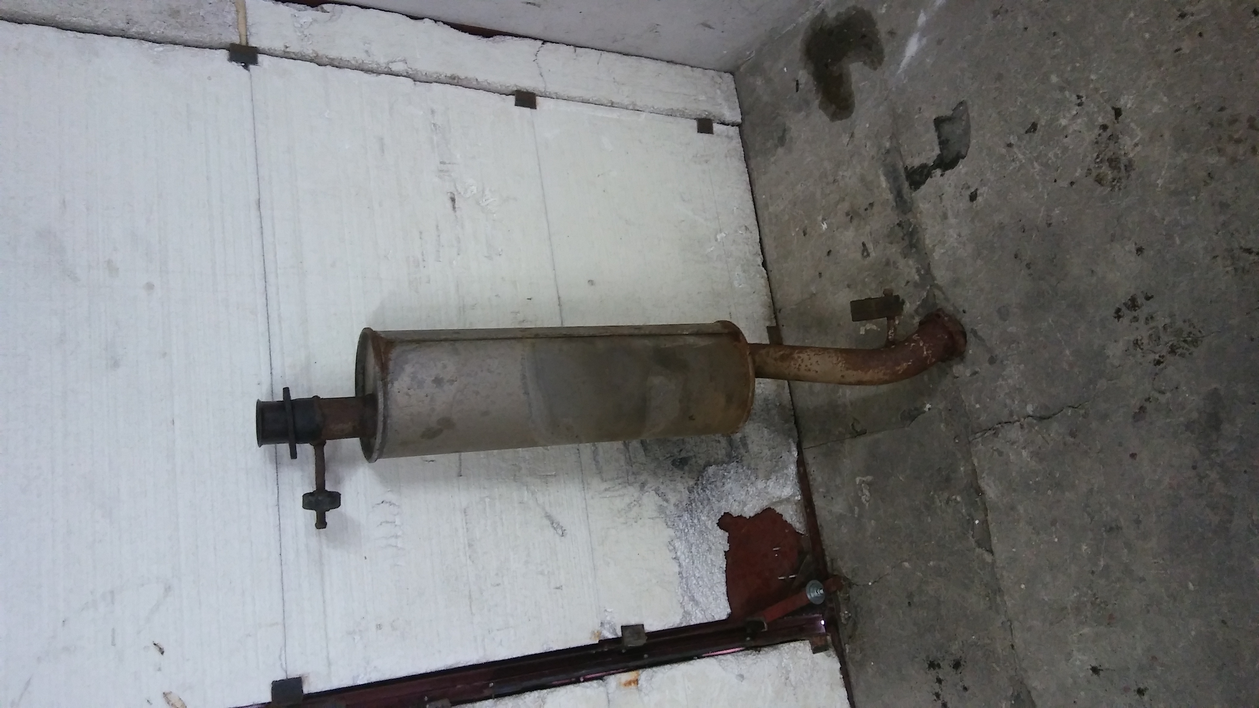

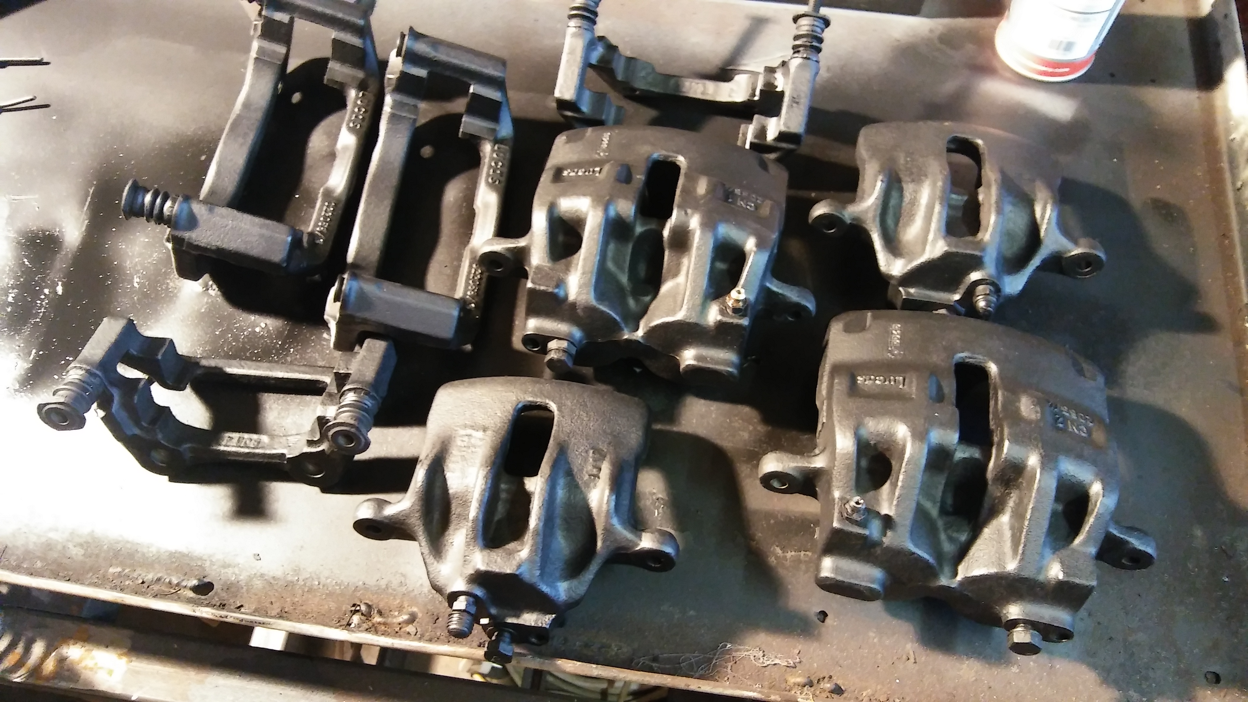

fotky z renovacie
Robilv
Příspěvky: 92
Registrován: 31 srp 2017 17:22
auto: RR P38 4.6
Bydliště: Levice
Re: P38 Autobiography_sen
#13 Příspěvek od Robilv » 09 lis 2017 08:21
a dalej _1

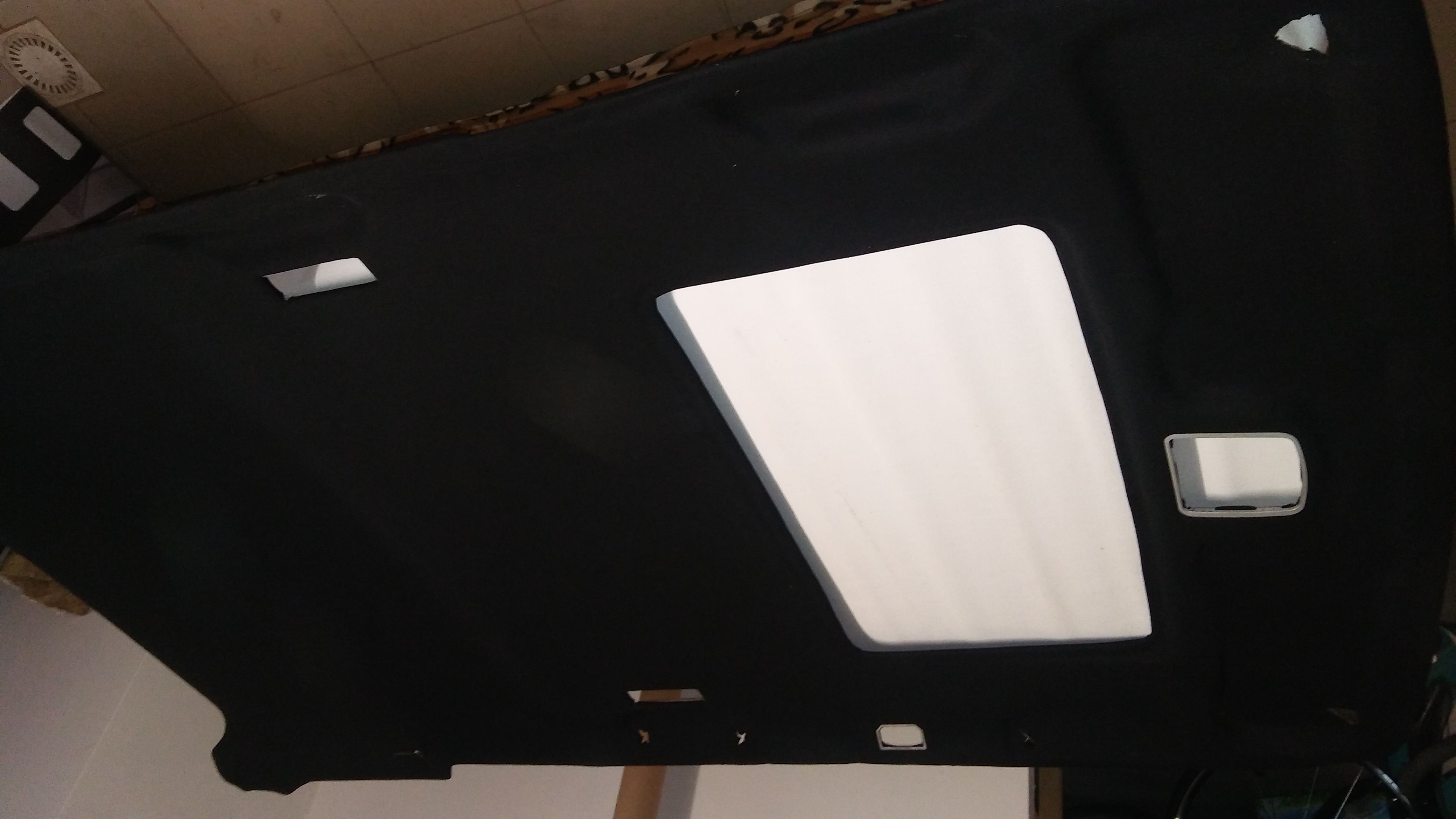

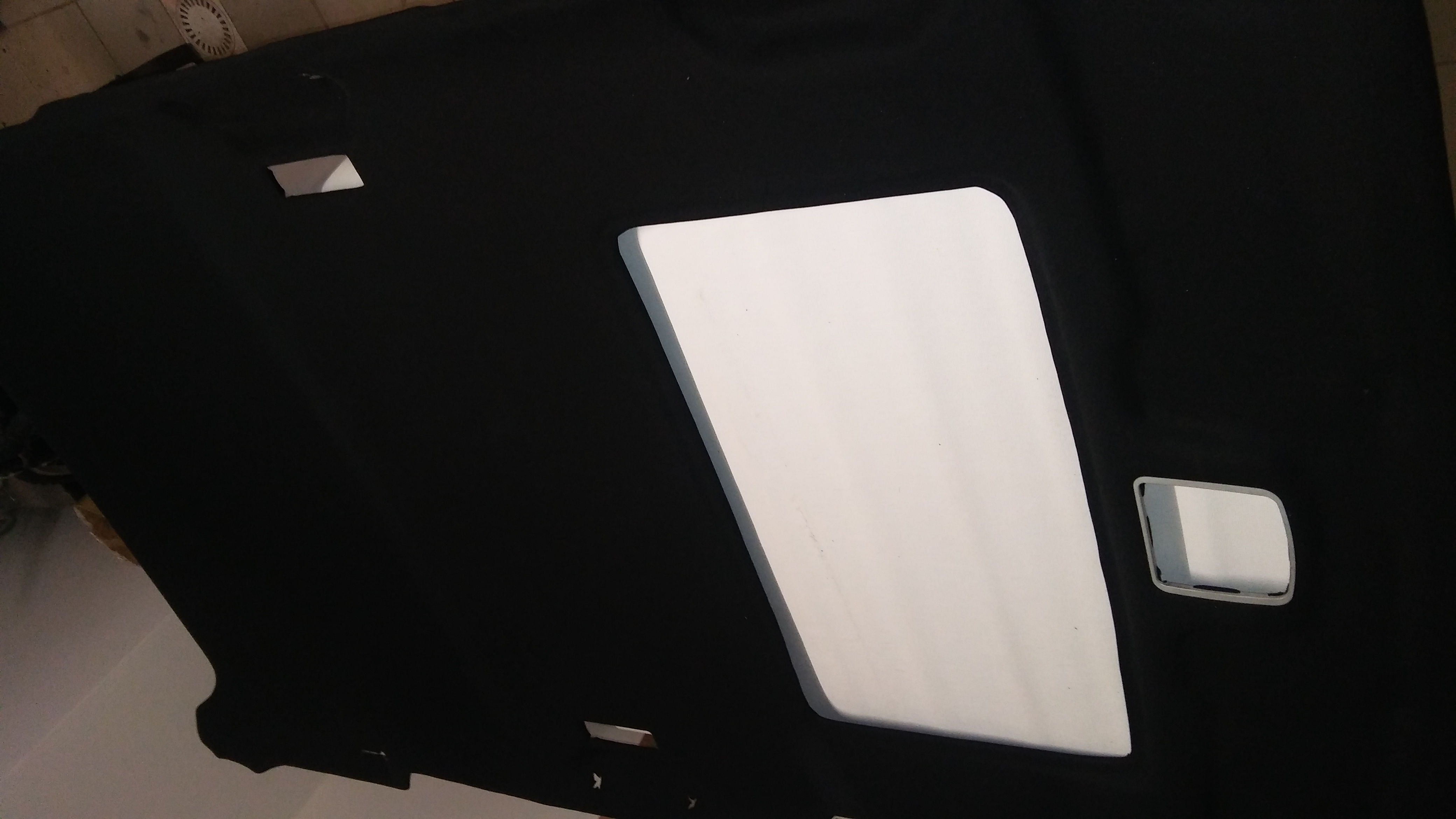

stropný tapacír.

Ďakujem pekne. Na to že som ten tapacir robil 1x a sam tak výsledok bol veľmi slušný. Najhoršie bolo vybratie celého tapaciru samému keďže žienka ma ruku v sadre a očistenie od starej peny. Drôtena kefa dokaže divy. Niektoré časti som aj prelaminoval aby bol pokoj.A popri :beer to ide lepšie.

čoveče moc pěkný ! :clap :clap jen se zeptám čím jsi látku lepil? Chemopren či nějaká jiná speciálka ? Děkuji

#18 Příspěvek od Robilv » 10 lis 2017 15:44
Dakujem. Lepil som to lepom ktorý som objednal spolu s latkou vola sa to Bonaterm AS. Smrdi to ako chemopren tak neviem.

#19 Příspěvek od Mára » 12 lis 2017 19:41
Moc hezký mám za sebou dvě stropnice a je to chemoprén ve spreji ,dělá to krásnou pavučinu a drzí i když potřebuješ odtrhnout a třeba natáhnout jinak látku ,drží už rok a to byly vedra že bych si myslel že se to odlepí

#20 Příspěvek od Robilv » 13 lis 2017 18:04
Mára píše: 12 lis 2017 19:41 Moc hezký mám za sebou dvě stropnice a je to chemoprén ve spreji ,dělá to krásnou pavučinu a drzí i když potřebuješ odtrhnout a třeba natáhnout jinak látku ,drží už rok a to byly vedra že bych si myslel že se to odlepí
Dakujem, Ja som sa rozhodoval tiež použiť chemopren ale dáko som sa toho bál či vydrží.Najhoršie sa mi robila strešná clona na stropnom okne ten bol až na druhý pokus, keďže som silnejšie pritlačil a ostali ryhy ako po pri orbe. :envy
